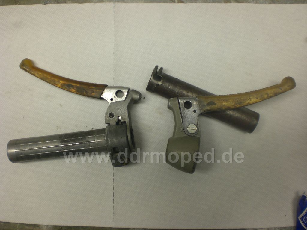

Moin Marius,
so wie versprochen habe ich heute auf meinen Mittagsschlaf verzichtet und den Unmut meiner Frau auf mich gezogen laugh.gif um Dir die Armaturen fertig zu machen ermm.gif
schönen Gruß Tony

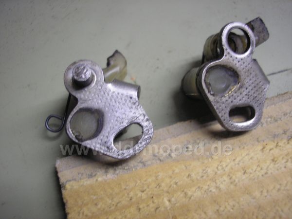

hab heute mal etwas an der Zündung gearbeitet.
Der Unterbrecher war schon sehr verschlissen-->wechseln.
Ich dachte eigentlich SR2 und der Spatz haben die gleichen (selben?) Unterbrecher.
Was für einen soll ich mir den jetzt neu besorgen?
Links ist der vom Pedalspatzund rechts der vom SR2
Gruß Marius

Drahtwort

Oh Mann, da wartet ein Haufen Arbeit!
Das rechte pedal ist vom SR1.Das würde ich Dir gerne abnehemen!
Es gab verschiedene Grundplatten.Die vom SR hatte anfangs einen kleinen Stehbolzen, auf dem man den Unterbrecher aufsteckte.Später wurde der Bolzen weggelassen und dort war dann ein Loch, in das der kleine Nippel vom linken Unterbrecher steckte.
Alle späten Zündungen haben also den Nippel am Unterbrecher.
Der einzige neue Unterbrecher der passt, wäre der für die Schwalbe.
Musst mal bei ebay oder hier im Shop suchen.Du müsstest nur diese überflüssigen Nippel abfeilen.
mfg Toni

Geschrieben am: 09.11.2009, 21:37
Beiträge: 731
Mitgliedsnummer.: 965
Mitglied seit: 11.12.2007
Hi Toni die Pedale würde ich dir abgeben entweder tauschen oder Bares. Können wir über pn klären.
Jut ich habe auch noch eine andere Grundplatte vom Spatz auf der ist der Nippel drauf, sprich hier gehört der, wie du sagst, Unerbrecher vom SR2 rein.
Aber ich lass das so und besorg mir einen von der Schwalbe.
