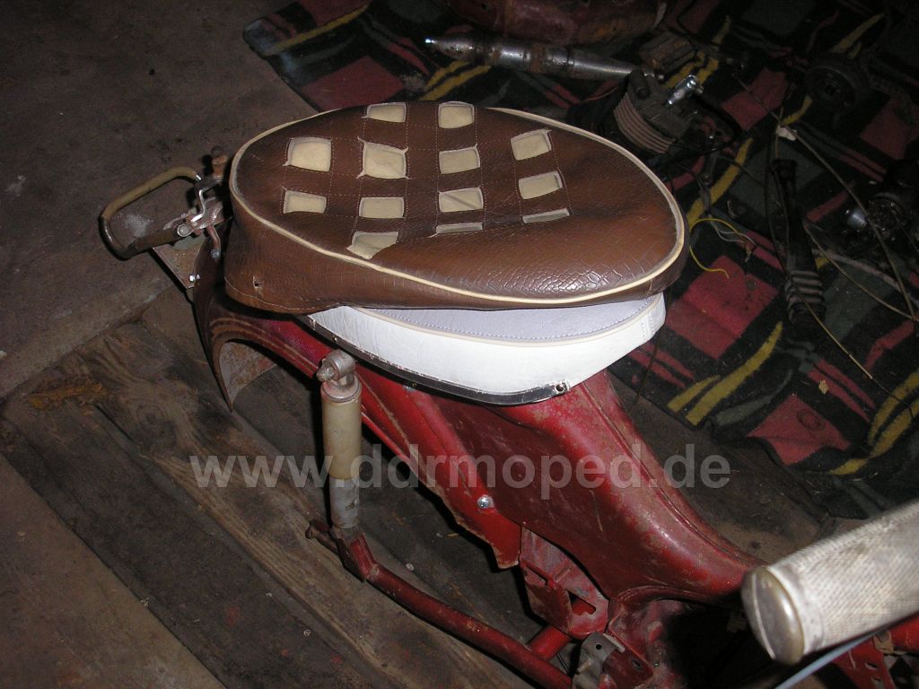

Habe nach langer Zeit mal wieder etwas an meinem Spatz-Projekt weitergearbeitet.
Es ist noch einiges zu machen aber Ziel ist es Ihn im Frühjahr wieder auf den Straßenverkehr loszulassen.
Habe immer mal wieder Teile zusammengesucht und kleinere Arbeiten gemacht.
Neue Sitzbank + Polster
gebrauchter Schonbezug für die Sitzbank der die Patina-Optik erhalten soll
neuer Kabelbaum
einige Bowdenzüge
neue Radlager
Ziel ist es den Spatzen im möglichst originalen Zustand zu lassen und Ihn technisch wieder fit zu machen.
Den Motor lasse ich wahrscheinlich regenerieren da die Simsonklinik bei mir in der Nähe ist.
Hier erstmal ein Bild des Schonbezuges für 8€ vom Winterteilemarkt in Magdeburg mitgebracht.

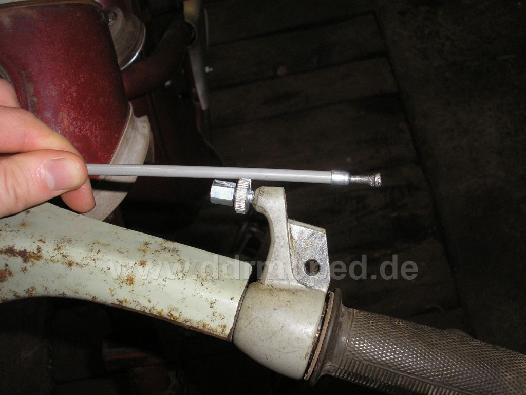

Ich habe einen neuen Bremsbowdenzug für für vorne gekauft nun ist die Aufnahme an den Armaturen aber mit einem Gewinde versehen. Also habe ich noch ein, ich nenne es mal Distanzstück, dazu erworben. Jetzt ist das Seil aber zu kurz mad.gif
Kann mir jemand mal ein Bild zeigen bzw. erklären wie es beim Spatzen original aussehen muss?

Da kannst du dir doch ganz einfach behelfen : Zieh an der Bowdenzughülle die Vernickelte Tülle nach vorne und knippse mit einem guten Seitenschneider Ring für Ring von der Bowdenzughülle ab , dann müsste es doch passen ...?!
Wenn du auf der richtigen Länge bist schiebst du dir Nickeltülle wieder auf die Bowdenzughülle und gut iss.

laugh.gif Hätte ich auch selber drauf kommen können. Danke.
Wäre aber trotzdem schön gewesen wenn ein Neuteil seinen Zweck auch erfüllt ohne dauernt nachbearbeitet zu werden mad.gif
Marius
