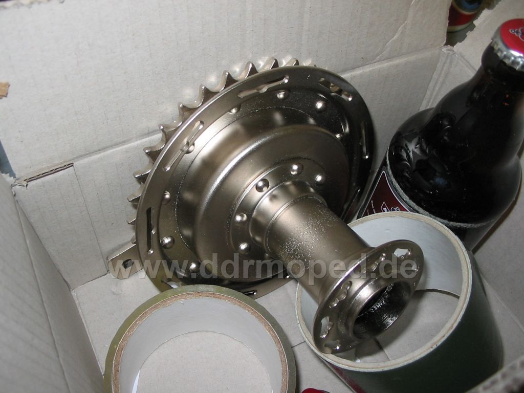

Hallo Waldi,
meine Sattelstange und u.a. das Hupengitter sind bei mir chemisch vernickelt worden und danach hochpoliert, sieht aus wie Chrom, nur einen Tick dunkler im Glanz. Hier ein Bild davon: Bild
Ich kann da nicht meckern.
Heiko
