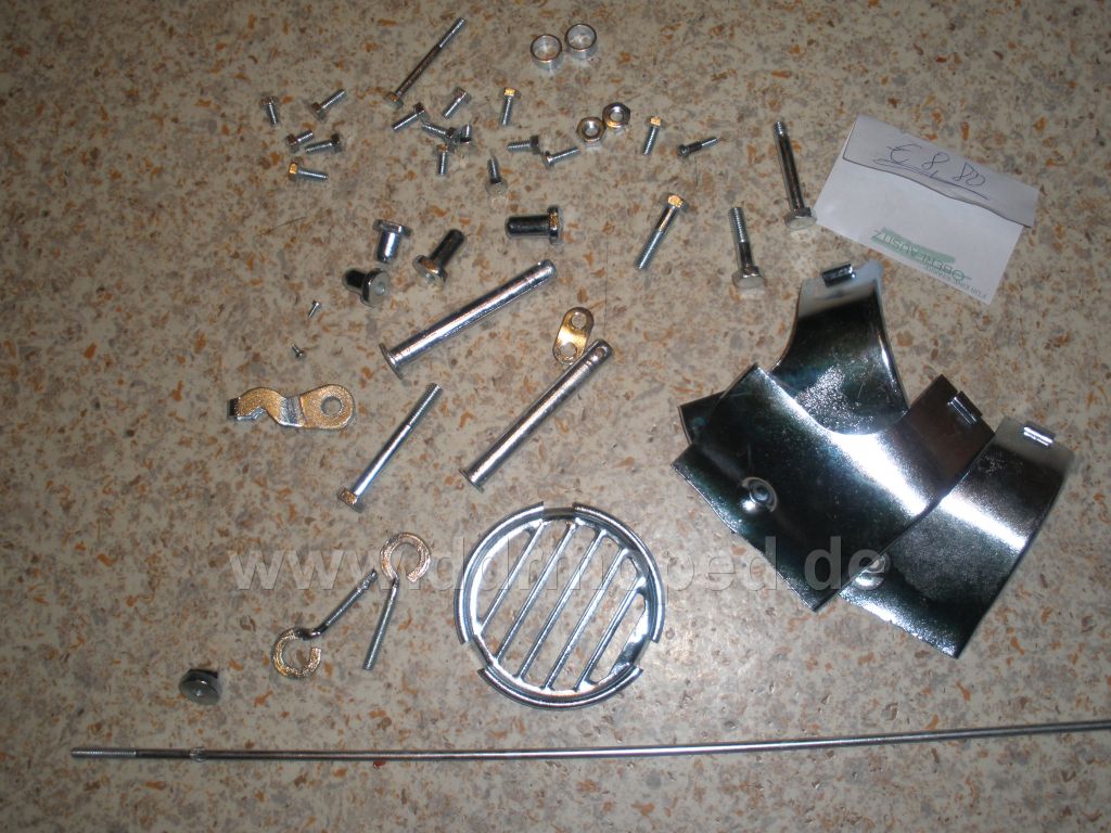

Habe heute einige Teile vom Galvanisierer geholt, Preis (44 Teile) 8,80 €.

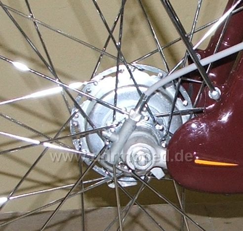

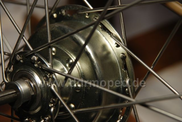

ich habe meine Halbnaben auch galvanisch verzinken lassen und bin nach einjähriger Betriebsdauer sehr zufrieden. Ich würde es jederzeit wieder tun. thumbsup.gif
Du solltest nur bei der Auftragsvergabe darauf achten, dass die Bude nicht den extremen Blauzink wie beim Thorsten nimmt. Das geht zwar bei Kleinteilen, bei den Naben würde dieser Blauton aber nach meiner Meinung echt Kacke aussehen. Vergleiche mal die beiden Bilder.

Blauzink
Hille
Geschrieben am: 07.11.2009, 09:18
Beiträge: 3504
Mitgliedsnummer.: 60
Mitglied seit: 02.05.2005
und nochmal Blauzink. So Kacke sieht es doch gar nicht aus, oder?
