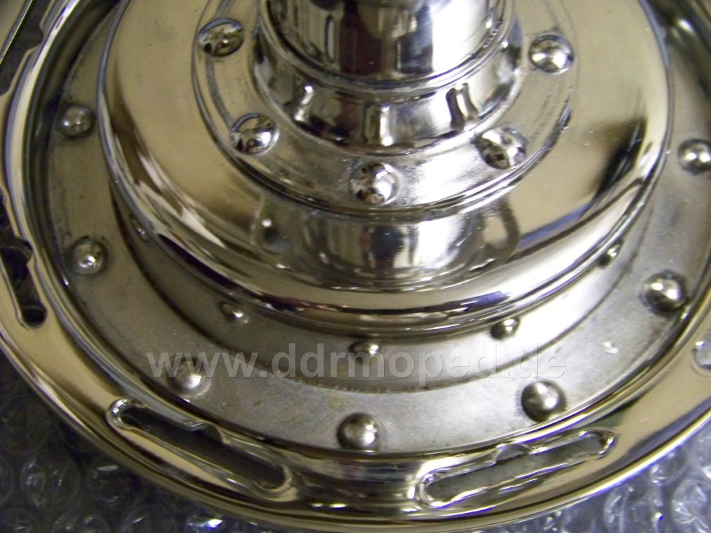

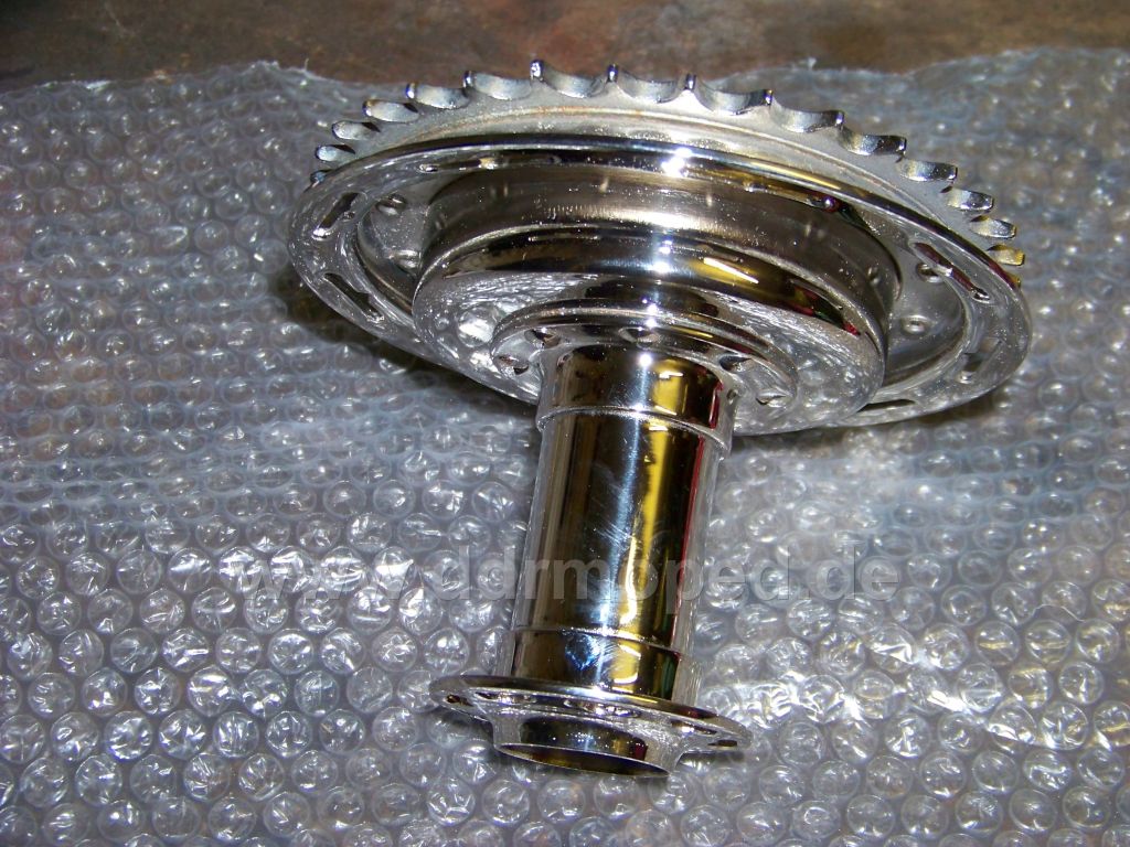

Ich finde den Fred hier gerade super interessant, an meiner Esse soll demnächst auch das ein oder andere veredelt werden ...
ich mag dabei lieber den etwas wärmeren Silber-Glanz, so wie auf dem ersten Foto von Jürgen, das paßt besser zum Maron:
@Jürgen, sagst du uns noch, bei wem du diese Nabe hast verzinken lassen und was du bezahlt hast?
@Heiko, und bei wem hast du die Teile vernickeln lassen und zu welchem Preis?
Gruß, Andreas

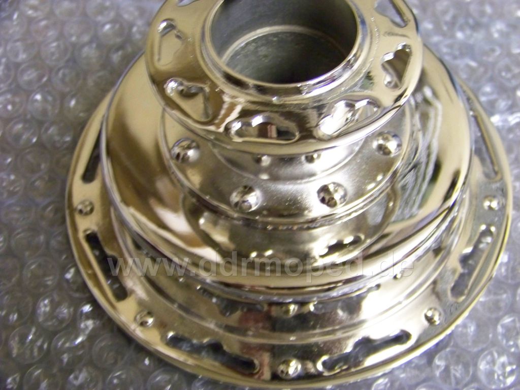

Bei meinem 1er Essi habe ich vernickelte Naben drin. Ich bin damit auch nach einem Jahr Fahreinsatz sehr zufrieden.
Also habe ich mich entschlossen auch in meinen derzeitigen Restaurationsessi vernickelte Naben einzubauen. Auch hier bin ich mit der Qualität zufrieden. Die Firma hat zwar nochmal nachgearbeitet, aber nun ist alles schön.
Ich habe 2 gestrahlte Naben übergeben und habe fürs Polieren und Vernickeln ca 75 euro bezahlt.
Gruß Dirk

QUOTE (Cloyd @ 16.11.2009, 20:18)
Dirk, wurden auch die Bremsschilde vernickelt, oder lackiert?
Meist reden alle nur von den Naben.Die Schilde werden fast nie erwähnt.
mfg Toni
Hallo Toni
die Bremsschilde sind verzinkt. Verchromen geht auch (also matt!!!). Alles andere wird nicht und sieht auch nicht gut aus.
So und hier nun schnelle Bilder der beiden noch zu verbauenden Naben. Auf den Fotos kommt es nicht so gut rüber, Nickel ist etwas, nunja gelblich. Also nicht ganz so silberglänzend wie Chrom. Das sieht schöner aus an Radnaben.
Gruß Dirk

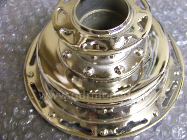

Wuschel
Geschrieben am: 16.11.2009, 20:41
Beiträge: 1341
Mitgliedsnummer.: 2840
Mitglied seit: 13.11.2009
Bild 2
Gruß Dirk

Geschrieben am: 16.11.2009, 20:43
Beiträge: 1341
und Nr.3
Gruß Dirk

Ich glaube ich höre schon die ersten Stimmen, die da aufschreien ..... Glitzerkiste..... biggrin.gif biggrin.gif biggrin.gif
Bevor ich den Essi meiner Frau restauriert habe, hatte dieser lackierte Radnaben. Hier hat sich die Farbe verfärbt und gelöst. Deshalb geht Lackieren der Naben in meinen Augen garnicht. Bleibt also nur Zink, Chrom oder Nickel. Aus dieser Auswahl heraus gefällt mir Nickel am Besten.
Tja und die Bremsschilde sind verzinkt. Diese bedürfen noch etwas Nachbehandlung und laufende Pflege. Da diese ja nun aus 2 teilen genietet sind wird dazwischen natürlich nix verzinkt. Hier muss man etwas Nachbehandeln. Ich habe versucht etwas Fertan dazwischen laufen zu lassen. Bis jetzt hats funktioniert.
Gruß Dirk
