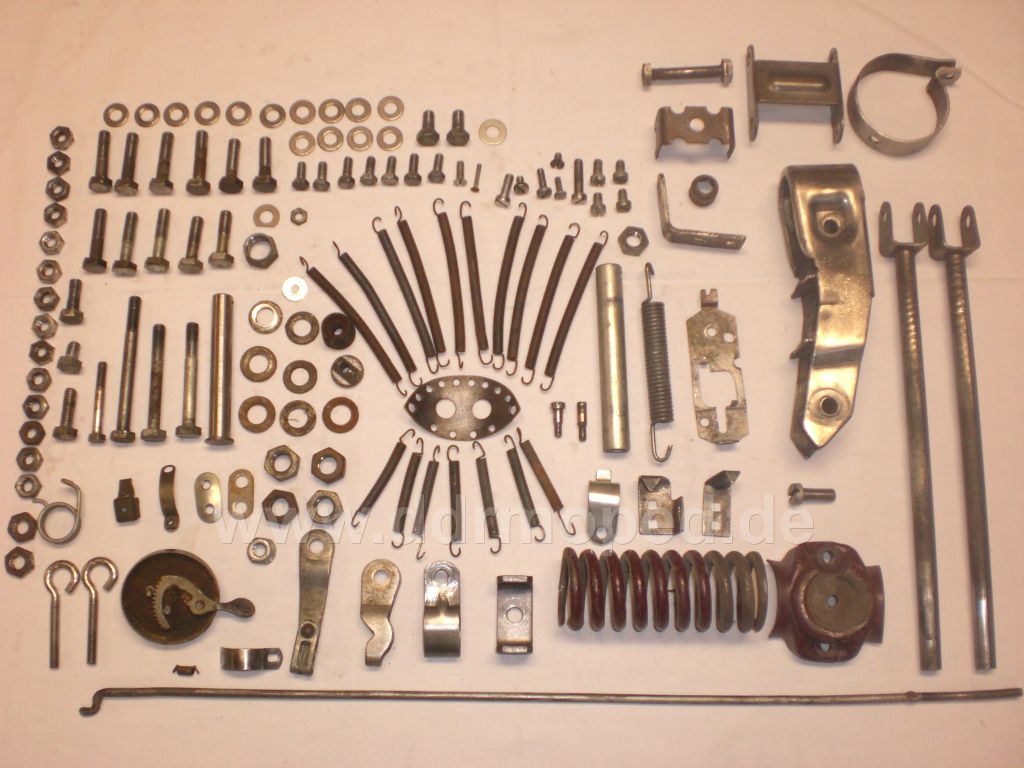

... am besten ein Foto vor Versand machen damit man alles gut kontrollieren kann.
Gruß Tony

Mensch Tony,
Mach unbedingt das gleiche Foto mit dem Zustand danach wieder hiere rein, und verrat mir bitte den Preis...

wird gemacht thumbsup.gif nächste Woche soll alles kommen, Zink- und Chrohmteile rolleyes.gif

Beim Zinken von Kleinteilen (Schrauben etc.) muss man wissen, wie die das machen: Es wird nichts geschliffen, poliert. Es wird nur "in Bäder gehangen". Dazu werden (je nach Tiefe des Bades) diverse Teile an einen (wichtig!!) Kupferdraht geknüppert.
Ich hab leider kein Foto zur Hand, aber ich mach diese Vorarbeiten immer selber. Es reduziert nicht den Preis, aber die Zeit und meine Sicherheit, dass (gerade bei alten Schrauben) nichts verloren geht.

Wenn bei Blümich die Teile eingehen machen die auch ein Foto um beim wieder Einpacken kontrollieren zu können ob alles dabei ist. Falls was fehlen sollte was die ja anhand des Fotos feststellen werden, gehen die auf die Suche im Zinkbad bis sie es gefunden haben. Ich habe selbst das Foto gemacht um den vollständigen Eingang kontrollieren zu können.

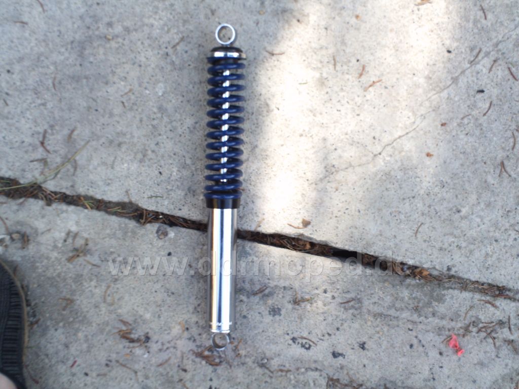

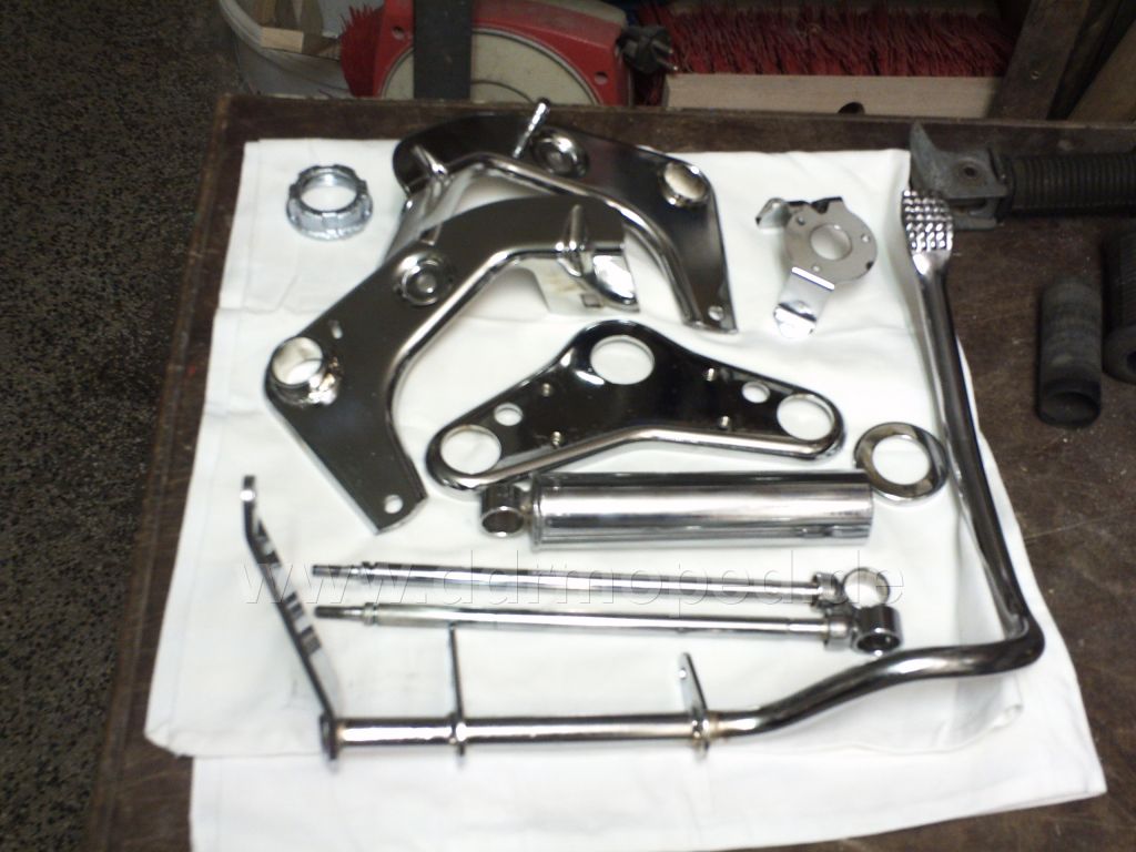

Das habe ich dort machen lassen, fragt aber nicht nach dem Preis

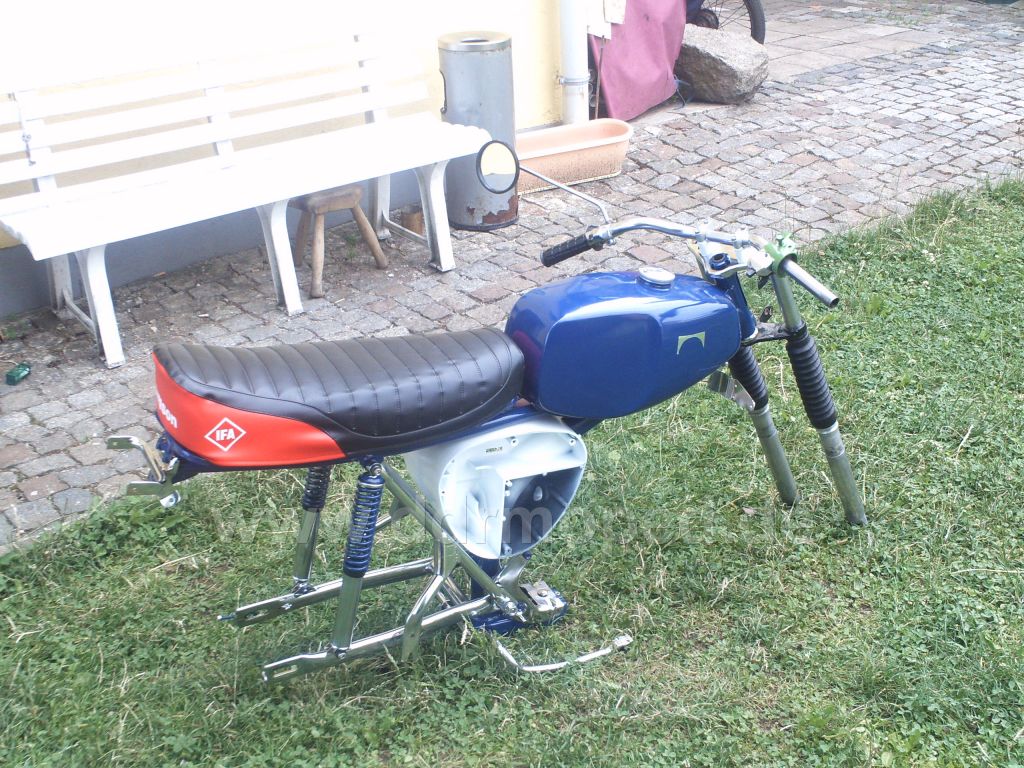

so mal etwas zusammengebaut.
Das Teil wo hinten der Gepäckträger angeschraubt wird habe ich doppelt.
Wer will kann es haben
