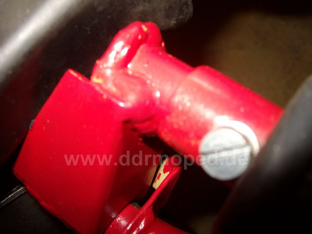

michl
Geschrieben am: 06.03.2009, 17:45
Beiträge: 122
Mitgliedsnummer.: 1932
Mitglied seit: 24.02.2009
das gleiche Problem hatte ich bei meinem Star auch. Ich hab Sie mir neu gemacht.
Hab links und rechts das komplette Füßrastengestänge abgeschnitten und neue ran geschweisst. Sieht wie original aus. Hier mal ein Foto

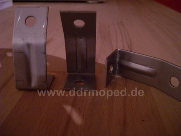

michl
Geschrieben am: 06.03.2009, 17:50
Beiträge: 122
Auch die Halterungen am Gepäckträger sind Teile die schwer zu beschaffen sind. Deßhalb hab ich sie auch originalgetreu mit Sicke nachgefertigt.
