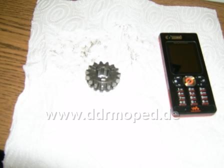

ich habe vorhin meinen Viergangmotor vom Sperber zerlegt.
Beim begutachten des Getriebes musste ich mit Schrecken feststellen, das bei einem Zahnrad schon was weggebrochen ist, aber der Voerbesitzer sagte, der Motor lief bis zum Ausbau ohne Probleme, was ich auf Grund des guten Zustandes der Verschleißteile auch glauben kann!
Foto habe ich jetzt nicht gemacht, kommt aber morgen nach und dazu dann auch mehr.

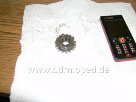

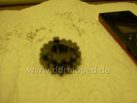

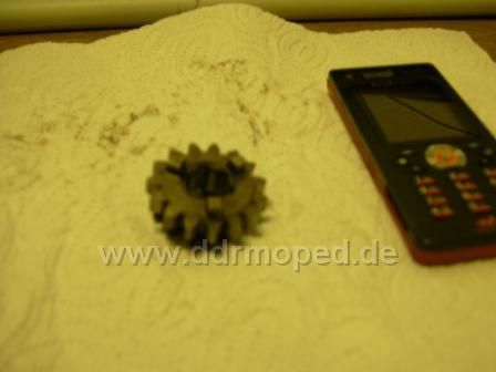

Zum Zahnrad, ich las die Bilder sprechen.

Lowrider2905
Geschrieben am: 02.03.2009, 20:30
Beiträge: 980
Mitgliedsnummer.: 912
Mitglied seit: 04.11.2007
Das Rad gibt es glaube ich entweder bei Sausewind oder Schubert noch. Musste ma gucken.
mfg Richard
Essiknisterfuchs
Geschrieben am: 02.03.2009, 20:36
Beiträge: 27
Mitgliedsnummer.: 1718
Mitglied seit: 06.12.2008
Wenn es das Schaltrad ist ,dann gibt es das bei Sausewind.Ich kanns nicht richtig erkennen auf deinem Bild.
Gruß Dirk
vandomas
Geschrieben am: 02.03.2009, 20:38
Beiträge: 222
Mitgliedsnummer.: 1279
Mitglied seit: 21.05.2008
es ist das Schaltrad, was es bei Sausewind gibt.
Ich danke euch für diesen Tipp, Sausewind kannte ich noch nicht.
gruß Thomas
