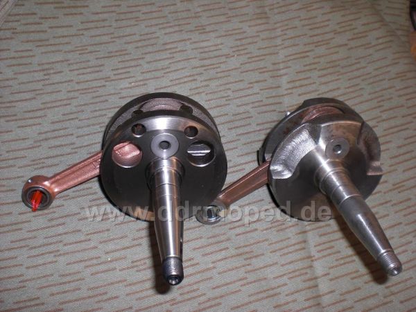

hier mal die Kurbelwellen im Bild , alle beide kann man für Habicht/Sperber Motoren verwenden

Gut, habe mich nochmal mit Bildern schlaugemacht.
Es handelt sich um eine Welle mit Konus 1:5.
Was ist da überhaupt aunders zu den neueren Wellen? Anderes rechten Kurbelwellenlager, andere Schwungscheibe _uhm.gif
Und muss ich was beachten, wenn ich eine neuere Welle verbaue, Teilemäßig, speziel Zündung?
Grüße Thomas
Adolf Hennecke
Geschrieben am: 15.03.2009, 22:21
Beiträge: 188
Mitgliedsnummer.: 499
Mitglied seit: 26.02.2007
bei den hier abgebildeten können gleiche Polräder verwendet werden. Die Sorte mit abgesetzten Kurbelwellenstumpf (hier nicht dabei) muß mit entsprechend anders gearbeiteten Polrad benutzt werden.
Ich tausche diese aus und verwende andere Polräder.
Wenn Du so eine alte Welle hast und die beibehalten willst so muß diese regeneriert werden. Die neuen Nachbaupleuel sind leichter und sind mit Nadellager.
