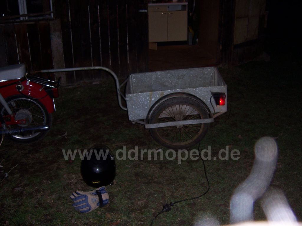

Hallo
Also erstmal gängige Anhänger zu DDR-Zeiten waren die MKH (siehe foto) Ob du soetwas auch im Allgäu bekommst kann ich dir nicht sagen, mit ner Menge Einsatz von Geld aber bestimmt. Sonst immer mal Ebay beobachten.

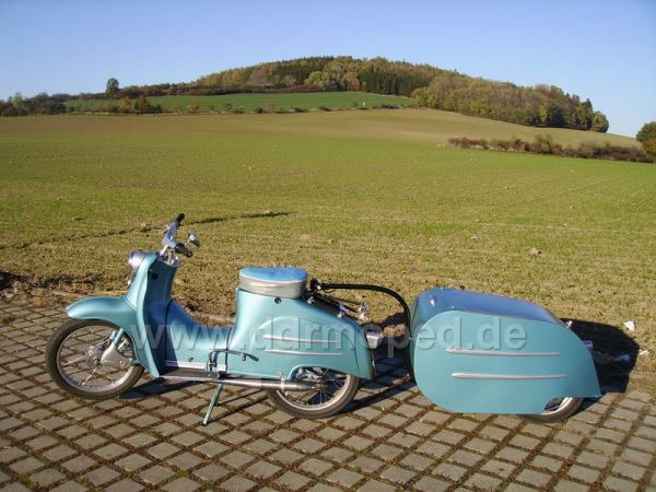

Da ich mich schon vielseitig mit dem Thema Mopedanhänger beschäftigt habe, würde ich gerne antworten... hmm.gif
Aber ich versteh den Sinn der Frage weder von der Schreibweise noch vom Inhalt her... weep.gif
PS: Ich könnte natürlich Sowas empfehlen... rolleyes.gif laugh.gif

@ Schmied, herrlich dein Anhänger, _clap_1.gif thumbsup.gif , Design stimmt voll mit deiner "Zugmachine" überein, eine Selbstkonstruktion, oder ... _uhm.gif

Hey Schmied mal so ne kleine Frage:
Woher hast du diesen endcoolen Anhänger?
*neidisch guck* Ich such nämlich auch einen ...

PS.: Da wiedermal die Frage zu meinem Anhänger kam, JA! rolleyes.gif
