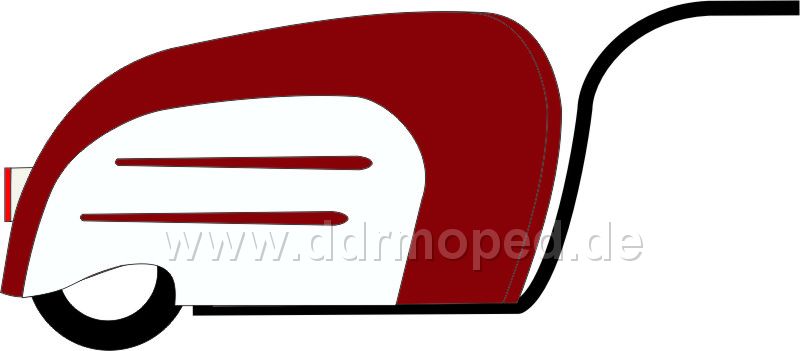

hallo hier mein Entwurf

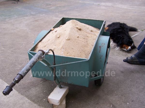

Also das pure Eigengewicht des Anhängers reicht nicht um eine wirksame Bremsung am Anhänger auszulösen, zumindest nicht bei meiner Konstruktion.
Bei einer Vollbremsung merkt man dann doch etwas. Auf alle Fälle solltest du dir eine Einstellmöglichkeit einbauen, am besten einen Hebel an dem man die Züge in unterschiedlichen Positionen einhängen kann. Was auch noch hilfreich sein könnte wenn die Auflaufeinrichtung etwas zum Moped hin nach unten geneigt ist. Bei mir ist sie gerade und die Reibung ist wahrscheinlich schon zu groß, muss ich noch ändern. Aber so wie auf dem Bild zu sehen beladen macht eine Bremse schon Sinn.

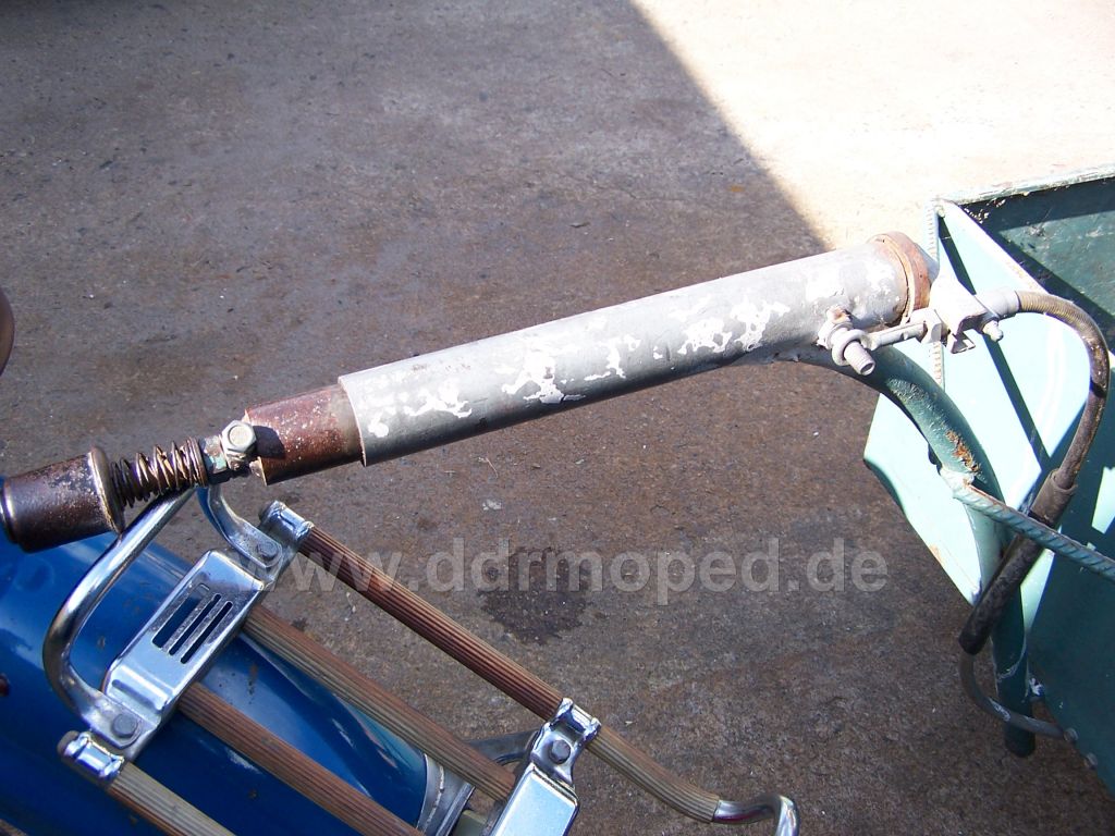

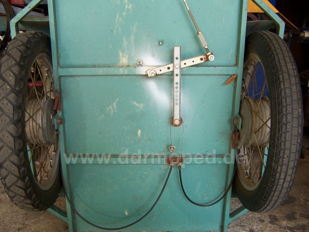

So hat leider etwas gedauert aber der Hänger war voll mit Hackschnitzel und ich hab erst heute Feuer gemacht. Egal zum Thema hier das Umlenksystem von unten.

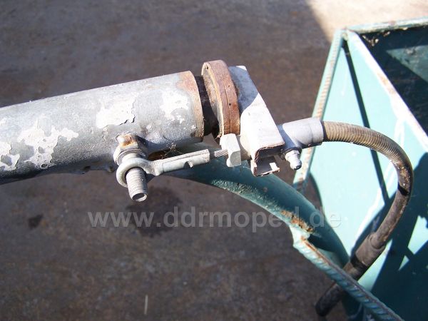

Und hier die Auflaufvorrichtung. Das rostbraune Rohr gleitet im verzinkten und schiebt die Hülle des Bowdenzuges zurück. Im Prinzip ganz einfach aufgebaut.
Rene

und nochmal
Der Bowdenzug ist glaube ich ein Handbremszug vom B1000.
