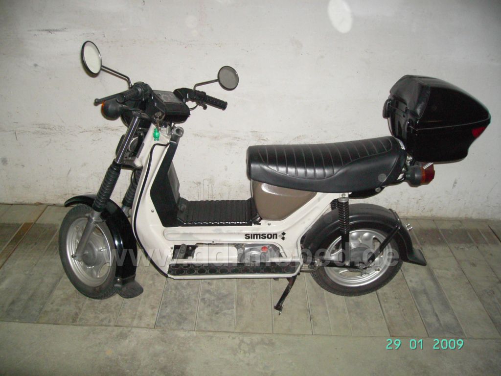

Hallo Jens!Ich habe mir auf meinen SR50 einen Helmkoffer gebaut und bin damit echt zufrieden.Nach einem Fehlversuch mit Grundplatte habe ich dann diesen Koffer gefunden(Ebay) und Ihn ohne Grundplatte montiert.Mit Platte sah es echt bescheiden aus,weil der Koffer viel zu hoch stand.Ich habe den Koffer von unten aufgeschnitten(nur einen schmalen Schlitz)und Ihn dann über den originalen Haltebügel gestülpt.Somit sitzt er jetzt mit der Unterkannte genau bis Oberkante Sitzbank.Genauere Bilder der Befestigung kann ich bei Bedarf noch machen.MfG Dein Namensvetter Jens!!!!

Jens, ist denn da dein Rücklicht überhaupt noch irgendwie zu sehen smile.gif
Melde mich noch einmal, falls mir zur Befestigung nichts einfällt. Danke
Liebe Grüße, und danke sagt der Jens aus Dessau.

Hallo Jens aus Dessau! Das Rücklicht und Bremslicht ist noch gut zu sehen,da gibt es keine Probleme.Der Koffer muß gut zum Rücklichtträger mit stabielen Winkeln,die Du vom Winkel her noch anpassen mußt abgestützt werden.Durch die gepolsterte Rückenlehne am Koffer sitzt meine Tochter(8 Jahre) wie auf einer Gold-Wing.MfG Jens aus Grabow(Mecklenburg)
