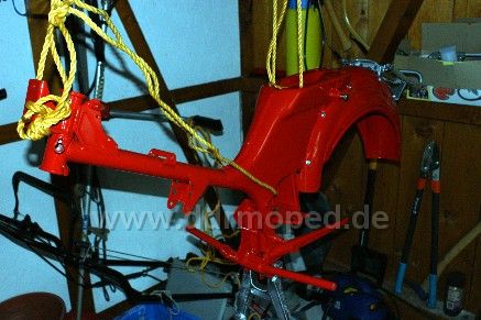

ich möchte mal hier den aufbau von meinem spatz dokumentieren.
bin natürlich über jeden hinweiß zwecks montage und so dankbar.
die gesamten teile waren alle noch in einem guten zustand. hab alles strahlen lassen und dann, klar, lackieren lassen.
so und da hängt der rahmen. mit hinterem schutzblech und gepäckträger.
und auch gleich die erste frage. kann der ständer schon montiert werden oder kommt da noch die schwinge mit drann- die ist nämlich noch beim lackierer. mad.gif

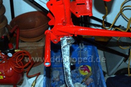

und hier noch eins....
lambiman
Geschrieben am: 06.03.2009, 16:27
Beiträge: 3304
Mitgliedsnummer.: 567
Mitglied seit: 18.04.2007
Ja klar kann der Ständer schon dran isser ja auch schon die Schwinge kommt oben in die aufnahmen rein.
Lediglich die Seitenblechhalter kannst du noch nicht dranbauen und die Ständerfeder natürlich auch nicht thumbsup.gif

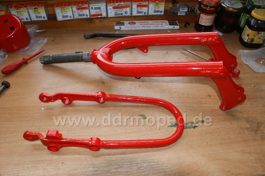

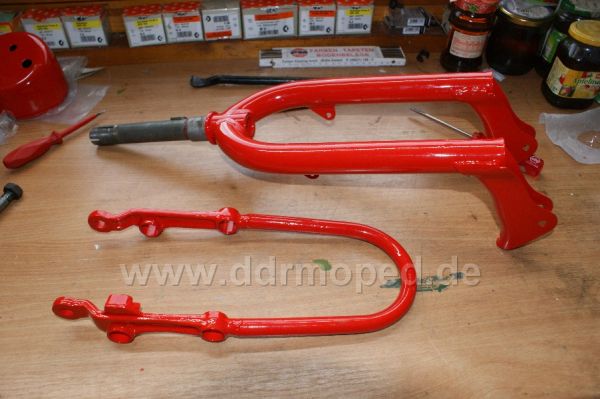

so hier noch mal ein foto von der schwinge und gabel.....

Machtin biggrin.gif , ich würde Dir raten, bei der Schwinge die Innenflächen der Hülsen von der Farbe zu befrein. Und auch alle Schraubenlöcher! Da zumindest, wo die Silente (ich hoffe, Du hast Neue) reinkommen.
Der Zusammenbau Schwinge/Gabel macht sich ohne Schaden am Besten zu zweit!!

danke erstmal. aber irgendwie bin ich jetzt durcheinander,die schwinge (im bogen)ist die denn am schutzblech im hinteren teil nicht festgemacht??????? kann doch nicht einfach so da anliegen oder wird die nur durch achse und federbein gehalten????
und die gabel werd ich so über das SB bekommen indem ich das SB mit klebeband zu mach und dann schön einschmier das es flutscht, hoffe das geht so wie ichs mir vorstell.
liebe grüße, maddin

seht euch mal bitte mein letztes foto an. linker bildrand oben, da liegt doch das eine teil wo die vorderlampe reinkommt. kann es sein das dieses normalerweise nicht rot lackiert gehört sondern weiß?
bis denne.machdin.
seg02
Geschrieben am: 12.03.2009, 16:48
Beiträge: 2011
Mitgliedsnummer.: 1724
Mitglied seit: 09.12.2008
Hallo Maddin thumbsup.gif ,
du hast es selbst erkannt- TOP- es muß hell- welcher Farbton auch immer- lackiert sein thumbsup.gif .

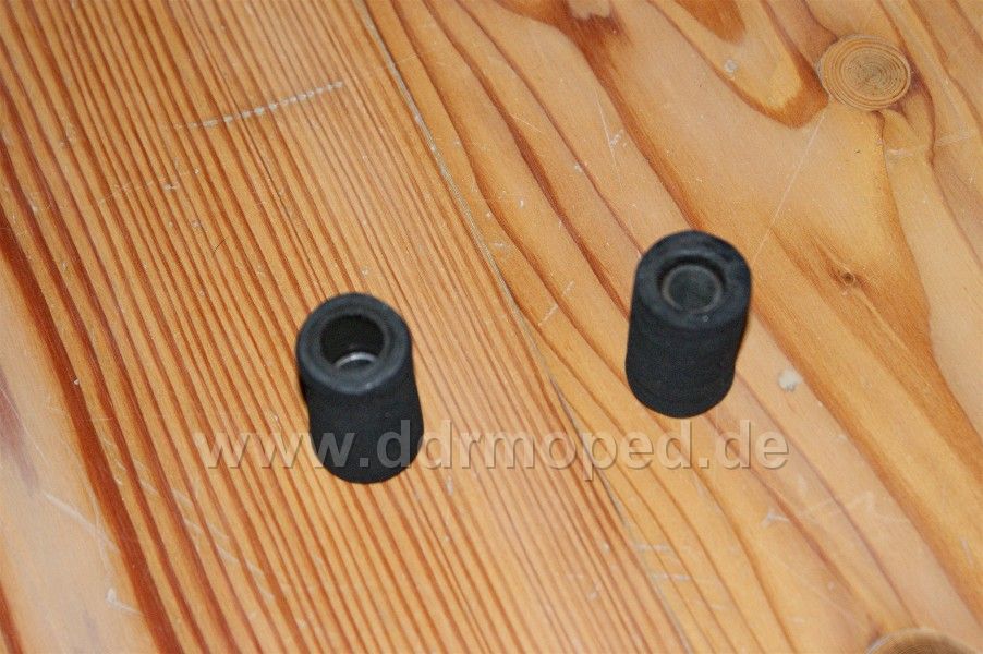

habe heute mittag bei meinem metallmensch meines vertrauens silentbuchsen auf die richtige größe drehen lassen.
ich hatte noch gummis gefunden die allerdings zu groß waren aber schon mit loch für die hülse. ist recht gut geworden und passen super.
es ist doch richtig das in die vordere schwinge 4 stück rein müssen-oder?
auf dem bild sehen die dinger zu lang aus, stimmt. ich werde morgen versuchen sie mit einem schillermesser zu halbieren.

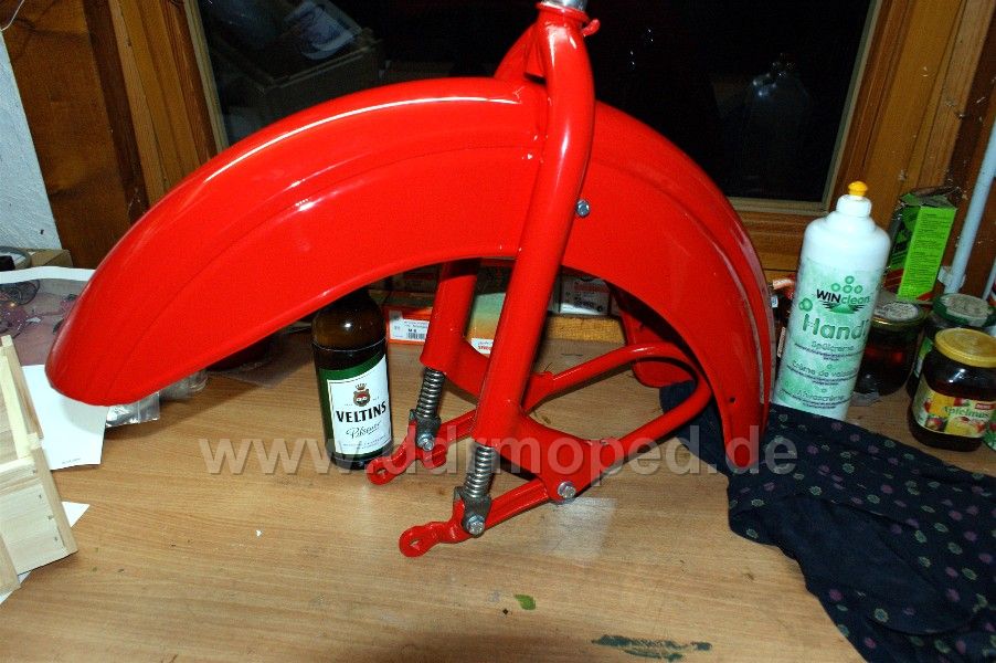

so , komm gerad aus der hütte und hab wieder geschraubt.will euch mein "erfolg" nicht vorenthalten.
ich habe auf das schutzblech an den stellen wo ich die gabel drüber gezogen habe einen streifen isoierband geklebt und dann schön eingeschmiert das es gut drüber rutscht. ging ganz gut,
hoffe mal es ist alles richtig soweit, ok, die kleinen alubleche müssen noch drauf aber das kommt später.
lob und kritik sind natürlich gerne willkommen.
so und nu??? wo mach ich am besten weiter...... helft mir !
einen schönen abend noch , maddin
achja, und die schwinge baumelt da hinten einfach so rum?
wozu sind denn dann die löcher im schutzblech???

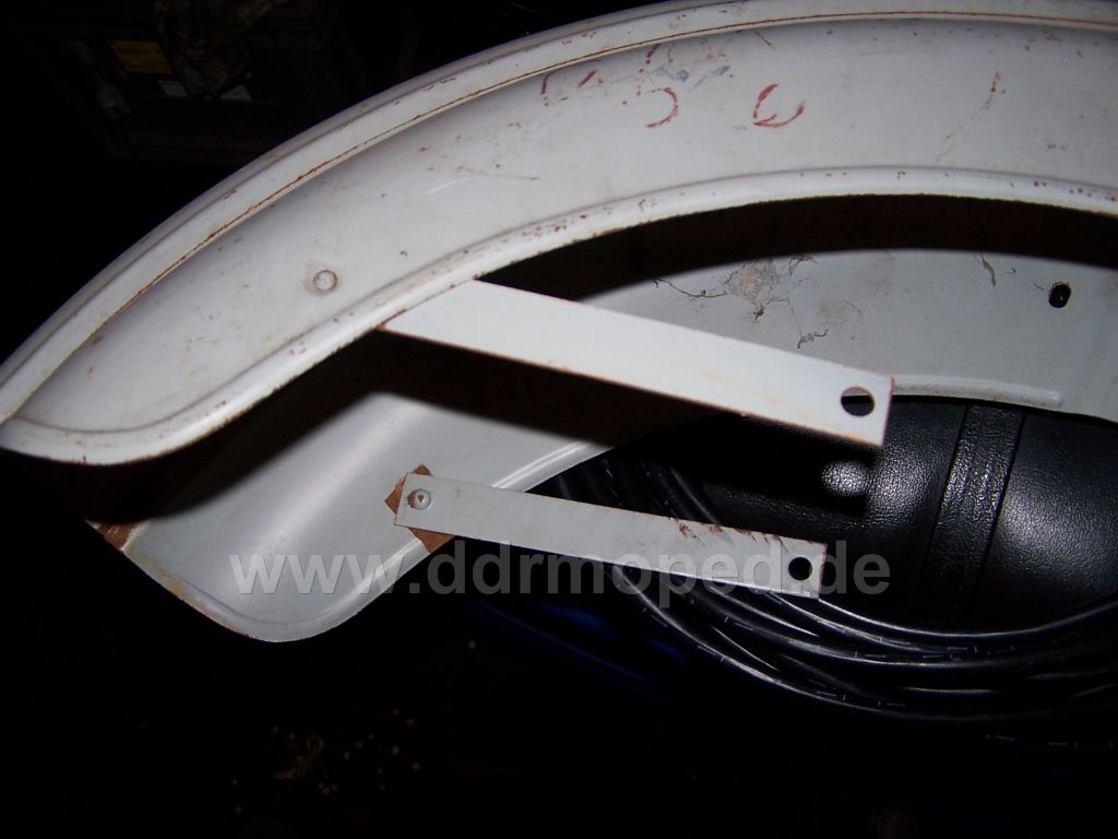

Rene
Geschrieben am: 13.03.2009, 07:40
Beiträge: 570
Mitgliedsnummer.: 1759
Mitglied seit: 27.12.2008
Hallo Maddin,
bei deinem Schutzblech fehlen die Haltebleche ( siehe Foto ).
Die sind am Schutzblech angenietet und werden an der Schraube wo Schwinge und Gabel verbunden sind mit angeschraubt.
