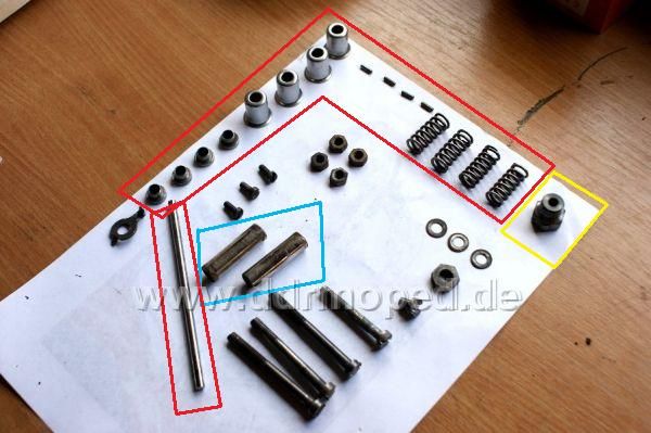

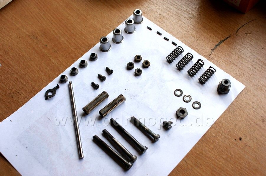

hab da eben noch was gefunden was schon länger ich sauber machen wollte aber vergessen hatte. wo kommen die teile denn drann, motor????

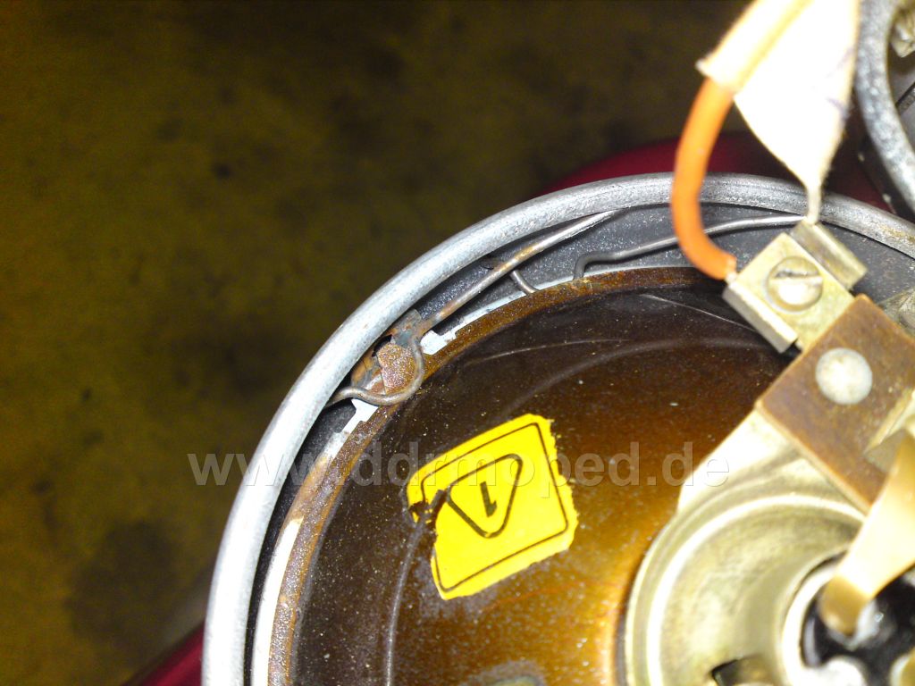

und, weiss keiner wie diese blöden bügelchen montiert werden um das lampenglas zu halten????

So hallo Maddin...
Ich bin ganz frisch hier im Forum, und will mich gleich mal um dein kleines Problemchen kümmern.
Hab dir hier mal ein kleine Grafik gemacht.
die rot markierten Teile gehören zur Kupplung.
die blau markierten Teile sind Kolbenbolzen.
und das gelb markierte Teil könnte evtl. eine Ölablassschraube sein, bin mir da aber nicht sicher, ist da ein loch drin?
Wenn ja dann ist es keine Ölablassschraube.
Das ganz linke teil kann ich nicht zuordnen, der Rest sind ja nur Schrauben,Muttern usw.

Bin jetzt schnell mal runter in die Garage geflitzt und hab mal bei meinen Spatz nachgeschaut wie das mit den Haltebügeln für das Lampenglas ausschaut.
Es sind ja 4 Bügel, 2 gehen auf das Glas und 2 gehen auf den Reflektor.
ich hoffe du kannst das auf dem bild gut erkennen wie sie montiert sind.
Ob es aber so richtig und fachgerecht montiert ist kann ich dir nicht sagen, viel. gehen auch alle 4 Haltebügel auf den Reflektor. hmm.gif
Halten tut es jedenfalls bei mir so wunderbar.

ich habe heute auch meine Lampe montiert. Schau mal hier:Lampenmontage
Meine Version ist mit so einer kleinen Rändelschraube von außen verstellbar. Da ist der Halterahmen für den Reflektor direkt auf die Streuscheibe gelegt und dann mit den 4 Spangenfedern gehalten.
Zu dem noch nicht identifizierten Teil auf dem Foto oben sage ich, daß es das Mitnehmerblech für den Tachoantrieb ist. Dieses wird mit dem Antriebsritzel montiert.

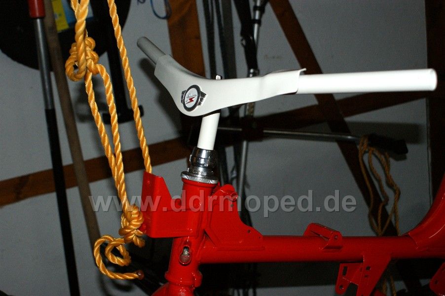

so hab dann mal heute den lenker drann gebastelt.

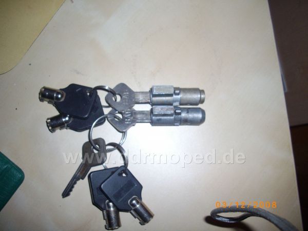

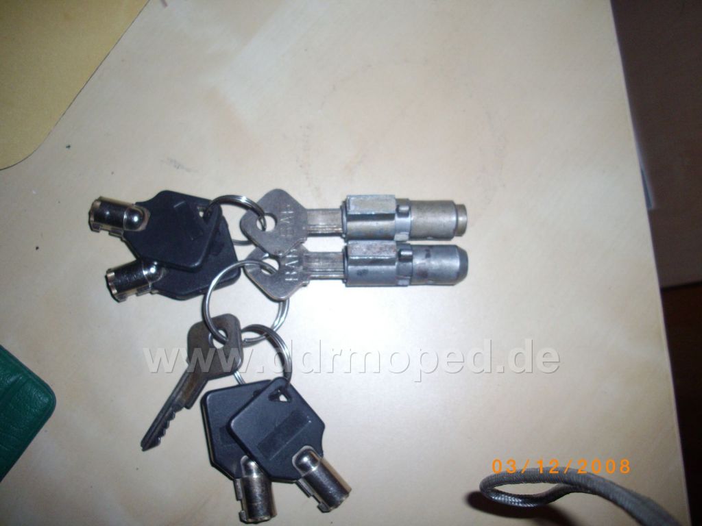

hab auch mal das lenkerschloss reingemacht welches ich im www gekauft habe mußte dann allerdings feststellen das das teil zu lang ist, also schliessen kann ich aber in der "ruhestellung" greift die nase nicht in die führung und naja dann fällst eben raus. mad.gif

Wenn das schloß genauso ist wie beim Star kann man dieses nicht im Lenker arretierieren
Bei der Schwalbe isses allerdings möglich das hat mich schon immer gestört

ja schwalbe habsch oh. und da funtzt das schloss supi. na ja vielleicht weiss jemand rat?! n8t .....

wenn ich dich jetzt richtig verstanden habe, meinst du das dass Schloss wenn es nicht verschlossen ist raus fällt.
Das ist glaube ich bei Spatz,Star,Sperber,Habicht so Orginal. Bei mein Spatz ist dies auch der fall und ich habe ein Orginales Schloss.
Man muss es halt immer rausziehen, da geht sowas dann schnell mal verloren.

Son Quatsch, ich hatte ein ES-Schloss, das habe ich hinten etwas abgeschnitten, jetzt passt es perfekt in den Star. Ohne Rausfallen!

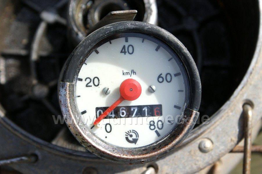

meinem spatz will ich den tacho so nicht anbieten.klar oder. der rost da ist ja noch zu ertragen aber komischer weise ist der metallring zur hälfte wech. sad.gif
dachte immer der sei durchgängig ? und so ein "halben " oder ganzen gibts ja wohl nicht zu kaufen oder? wenn jemand ne lösung hat---- her damit.

da haste recht, der Tacho ist nicht mehr der schönste...
aber es ist auch nicht der richtige fürn Spatz.
