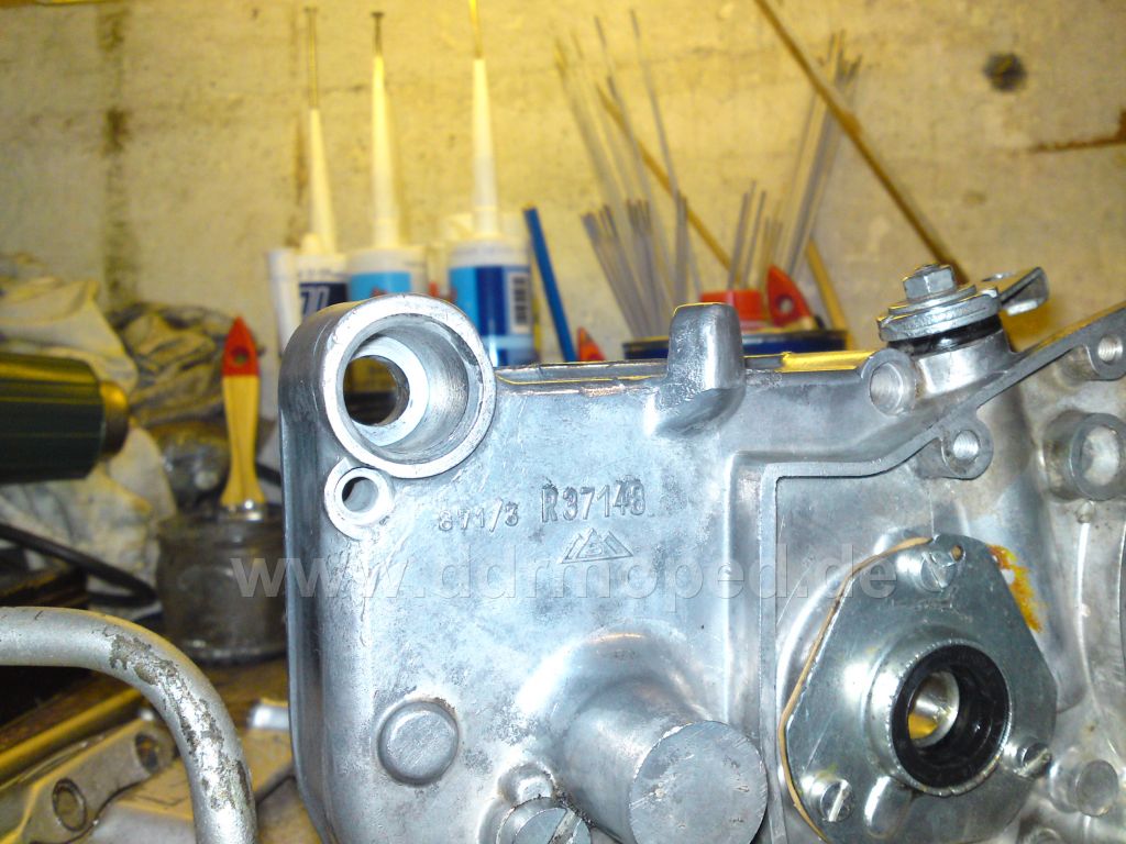

tach gemeinde,
frage zur motoraufhängung. über dem kickstarter wo der mortor aufgehangen wird kommen doch in den motor 2 gummis rein, soweit klar.diese gummis treffen sich aber nicht in der mitte sondern es ist ungefähr noch 1 cm - 1,5 cm luft dazwischen. und nun die frage kommt da noch eine kleine hülse zwischen oder nicht ??? besten dank, tschüss, martin

Hallo Martin
ich bin ja gerade dabei meinen Sperber Motor zu regenerieren.
Da habe ich gleich mal ein Bildchen gemacht.
Bei diesen Motor ist die Bohrung nicht durchgängig, man sieht auf dem Bild ganz deutlich einen Absatz in der Bohrung. Die Gummis werden bis an den Absatz rangeschoben.
Bei meinen Spatzmotor (M52-KH) war das glaube ich aber eine durchgehende Bohrung. hmm.gif Ich weiß aber nicht mehr ob da eine Hülse dazwischen war oder nicht?
Werde Morgen mal bei meinen Spatz Ersatzmotor nachschauen wie es dort aussieht.

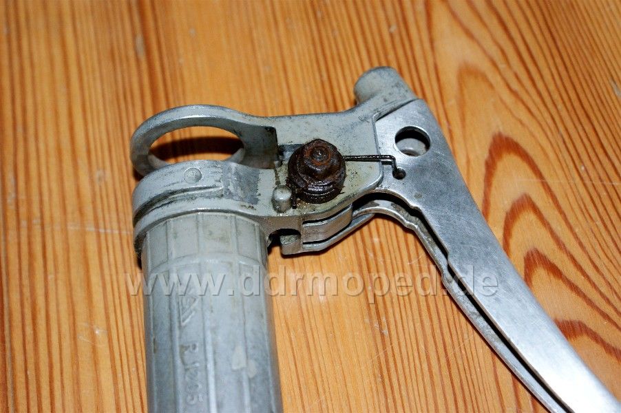

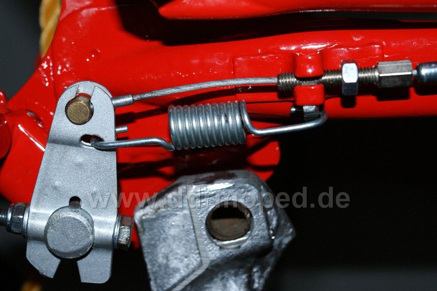

auf dem bild ist der kupplungshebel,soweit klar, allerdings frag ich mich ob diese feder daran so original ist oder es da was anderes gibt _uhm.gif
also funktionieren tut es. also wer weiss was ???
schönen tag noch, maddin
seg02
Geschrieben am: 24.03.2009, 18:44
Beiträge: 2011
Mitgliedsnummer.: 1724
Mitglied seit: 09.12.2008
Hallo Martin thumbsup.gif _clap_1.gif ,
diese Feder gehört an den kombinierten drehschalt Kupplungsgriff, damit der Kupplungshebel nicht immer so schnell ausleiert - einläuft, wenn er über diese 3 Metallzacken im Klemmstück gedreht wird.

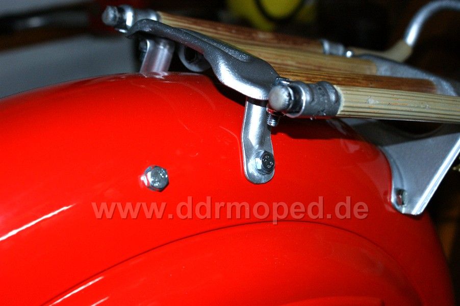

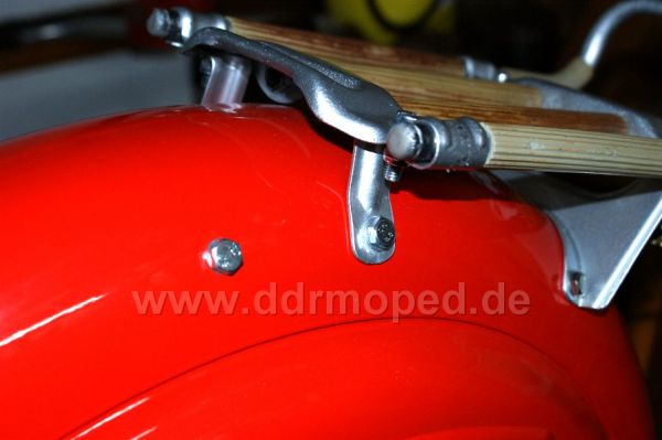

so war in hütte und hab bissl gebastelt.

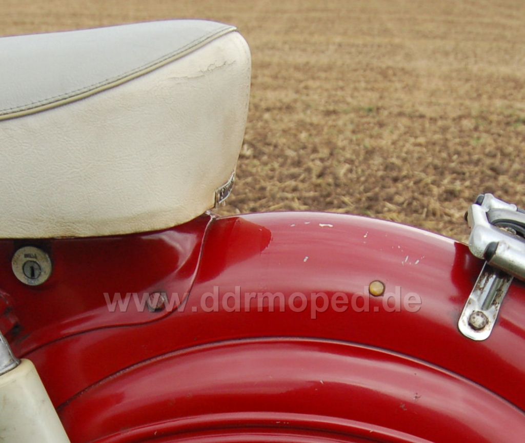

und dann noch etwas, das loch neben dem gepäckträger (welches ich mit einer schraube zugemacht habe wie fast auf allen fotos zu sehen ist ) wozu ist es denn eigentlich???

in das Schraubenloch kommt beim Spatz ein Verschlussstopfen, der fast immer fehlt.
Beim Star kommt in dieses Loch der Sitzbankhalter...
Thomas
Geschrieben am: 26.03.2009, 06:12

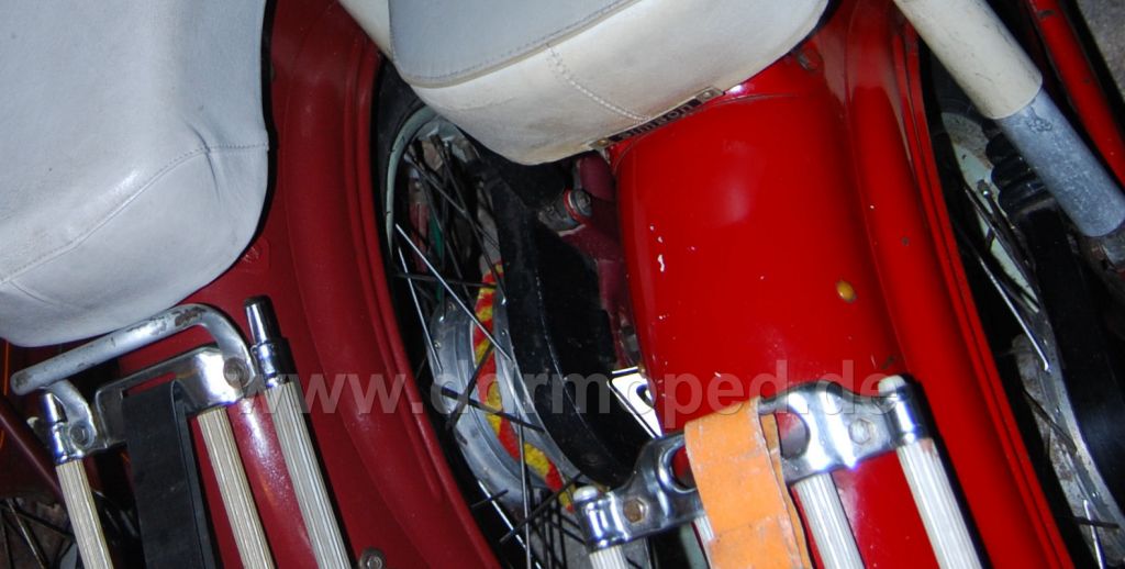

Geschrieben am: 26.03.2009, 06:14
Und hier im Vergleich zum Star.
mfG Christoph
