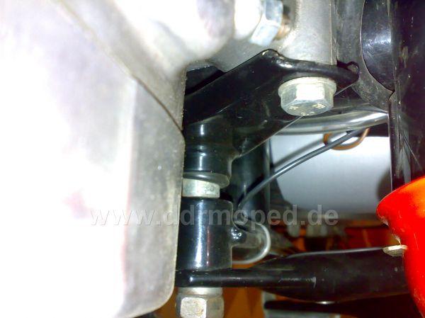

Ich suche ein Foto auf dem man erkennen kann wie weit das Rohr, das im Rahmen eingeschweißt ist für den Schwingen- Motorlagerbolzen, links und rechts rausschaut.
Maße würden mir auch notfalls genügen. Ich hab den Verdacht das jmd an dem S50 Rahmen den ich hab rumgesägt hat.

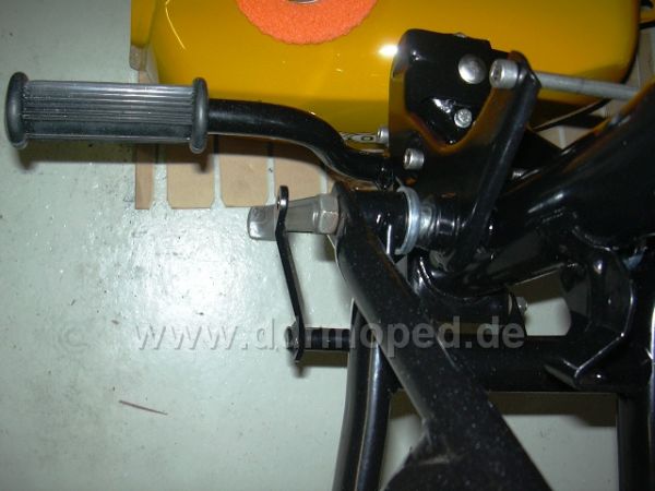

Hallo Dirk sad.gif ,
na wer macht denn sooooooo etwas hmm.gif _uhm.gif .
Ich hab gerade mal ein Bild geknippst, leider versteckt sich dieses Schwingenrohr hinter den Motorlagerhälften. Ich habe aber noch meinen S 70 Rahmen, da kann ich morgen noch mal ein Bild schießen.

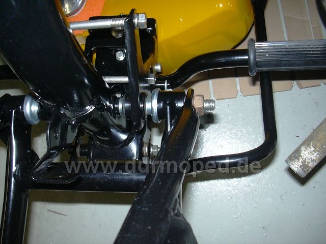

Hier haste nochmal eins. Musste es leider verlinken. Steht in meinem Aufbaufred.
Klick Mich

Hier, hab sie auf meiner Platte noch gefunden.
Sich etwas trauen ist alles!!!
General-GT
Geschrieben am: 06.03.2009, 18:33
Beiträge: 388
Mitgliedsnummer.: 1417
Mitglied seit: 27.07.2008
und Nummer Zwei.

aha also gut 10mm,,, fadammt ich habs gewusst. Bei dem Rahmen isses fast am Rahmen dran... mad.gif

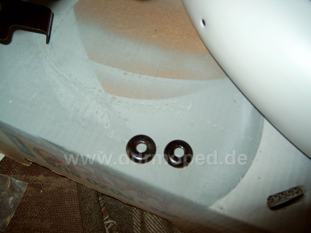

QUOTE (General-GT @ 06.03.2009, 18:33)
Was hast du denn da für verzinkte Lagerschalen dran, die habe ich an meiner S50 nicht. Gab es die beio der S51 oder ist das nen Zusatzteil?
Edit: Doch, habe ich auch dran, fällt mir ein. Aber die sind von innen zwischen Motorlagerung und Rahmenrohr dran und nicht außen an der Motorlagerung.
General-GT
Geschrieben am: 07.03.2009, 10:23
Beiträge: 388
Tja, dann hat der Daniel die wohl falsch verbaut laugh.gif .... also zwischen Motorlager und Rahmen alles klar.

ich habe eigentlich nach einer Explosivzeichnung des s51 Rahmens gesucht...bin aber nicht fündig geworden.
Es geht um Lagerschalen!
Ich habe 3 Paar Lagerschalen unterschiedlicher Größe!
Beim Enduro hatte ich nur zwei Paar!?
Die großen Lagerschalen kommen zwischen Motorhalter und Rahmen.
Die ganz kleinen sind für das Bremsgestänge bestimmt...
Aber das mittlere Paar, wo findet das Verwendung?
mfg Dirk

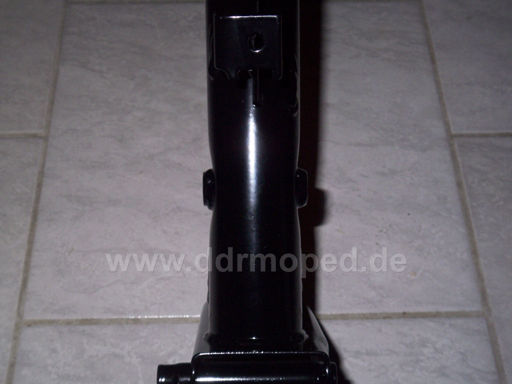

Hallo Dirk,
ich glaube nicht das an Deinem Rahmen Jemand herumgesägt hat.
Zufälliger Weise habe ich Heut einige Teile vom Pulvern geholt, da hab ich Dir gleich mal ein Bild von gemacht.
Ich hoffe man sieht das das Rohr kaum über die Schweißnaht hinaus ragt.
Ich habe Dir auch mal das Rohr gemessen, es ist 56mm lang.
MfG
