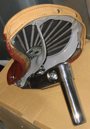

Das Gestell gab es original einmal in schwarz und einmal in grau lackiert.
Ich habe meins grau lackiert (vorher verzinkt). Passt besser zum beigefarbenen SR 2.
Halter für Zugfedern verzinkt. Sattelunterteil, Sattelstütze und Druckfeder verchromt. Wenn das Sattelunterteil vor dem Verchromen nicht geschliffen wird, wird es wieder wie original, so leicht Matt-Chrom. Sattelstütze und Druckfeder hochglanz-verchromt.
So siehts aus:

... ja danke für die Antworten und das Bild (gruß an mopedfuchs).
Hab ja ´nen SR1, aber mein Sattel ist genau wie auf dem Bild.
Wenn ich meinen Essi maron lackeiren sollte, würde ich das Gestell schwarz machen, aber wenn ich mich für lindgrün entscheide dann in grau, wie auf dem Bild.
