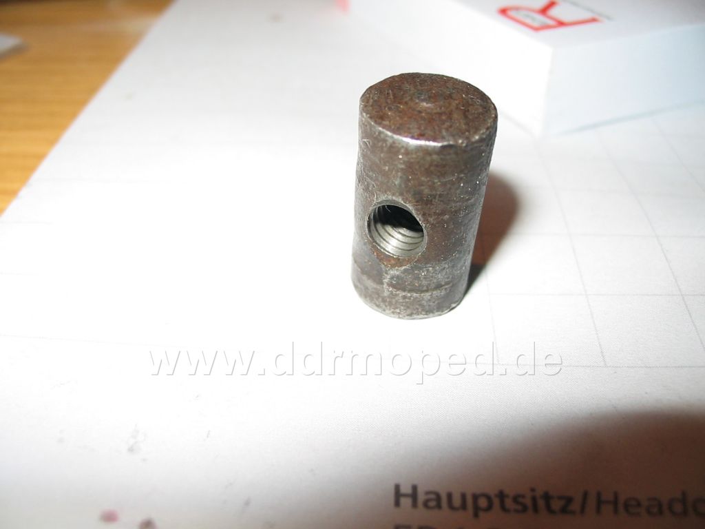

Danke für das Foto Mathias.

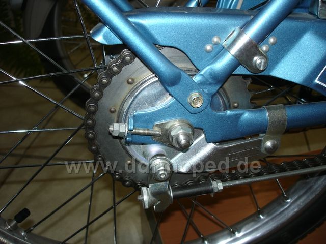

Ist das die richtige "Stellschraube" für das 57ziger Bremsgestänge ? _uhm.gif

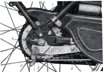

Nein das ist SR2E (lt. Betriebsanleitung von 1962 und Ersatzteikatalog von 1969).
Laut Betriebsanleitung von 1957 müsste es bei Dir (beim SR2) so aussehen:
(2 ist die Einstellmutter)

Danke dir Wolfgang, aber ich erkenne da leider nicht wirklich etwas auf dem Bild.
Hat jemand eine Aufnahme im Original ?

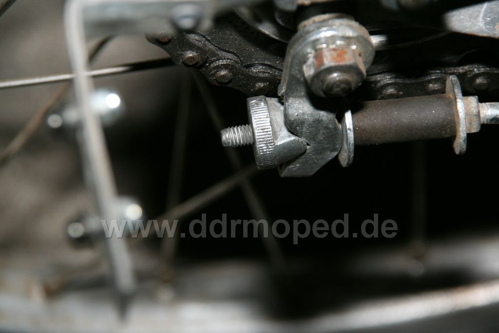

Bassmann, ich fotografier Dir das Ding morgen früh im Original. Es nutzt Dir nur nichts, denn es geht nicht so einfach nachzufertigen.
Mit dem Teil von Deinem Foto (Mathias) liegst Du nicht falsch.Das ist SR2 und keiner weiss, dass es da eigentlich nicht drangehört.(Ausser mir natürlich laugh.gif )

Hallo Chris,
hier ist das bei mir auf die Schnelle verfügbare Nahfoto der Stellmutter (leider etwas verknattelt das Teil, offensichtlich wurde die Stellmutter mal mit der Zange tracktiert, dadurch ist die originale Rändelung abhanden gekommen) vom Bremsgestänge:

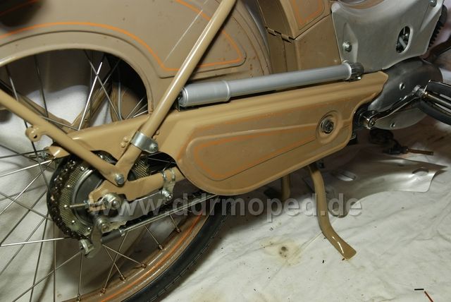

So sieht es dann an meinem 57er aus:

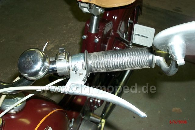

Diese Klingel habe ich dir mit in die Tüte gesteckt. Bis zur echten "Lilie" wird die gehen. War bei mir auch so! wink.gif

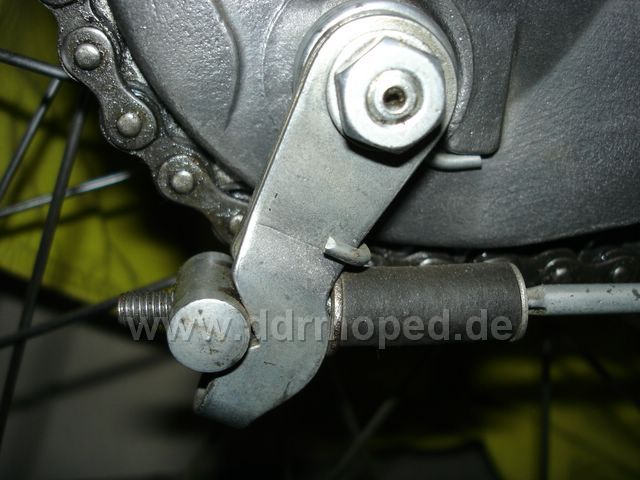

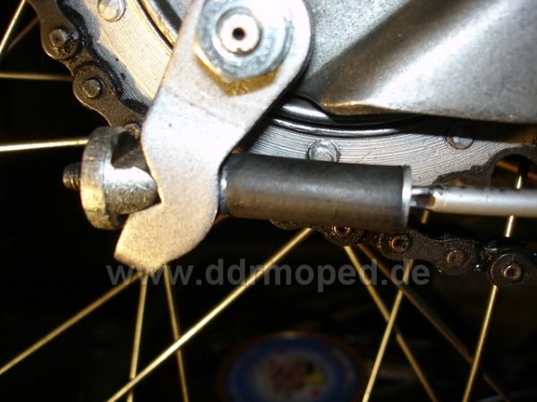

Sorry, hab gerade noch ein Foto mit Top-Stellmutter gefunden. Den falschen Kettenspanner musst du dir wegdenken.

Klasse Jürgen.
Ich habe genau diese an meinem 60ziger SR 2 E. Würde das passen, wenn ich die von Mathias an den 60ziger mache und die andere an den 57ziger ?
Oder war am 60ziger auch noch die ältere Version verbaut ?

PS: Prima, die Klingel Jürgen biggrin.gif thumbsup.gif .

Nein, das passt nicht. Du brauchst für beide Mopeds die Rändelvariante. Die einfache Stellmutter hatten nur die letzten SR 2E, ich denke so ab Ende 1962 mit Einführung der Alu-Bremsplatten.
