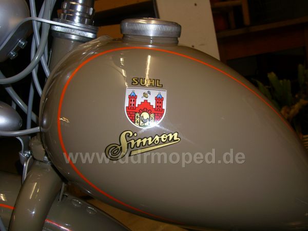

Hallo King, dein Essi wird immer schöner _clap_1.gif .
...Wolfgang, ich weiß zwar nicht was bei dir schief ist, jedenfalls finde ich, das meine Abziehbilder nicht schief sind! Aber es gibt ja die Meinungsfreiheit wink.gif .

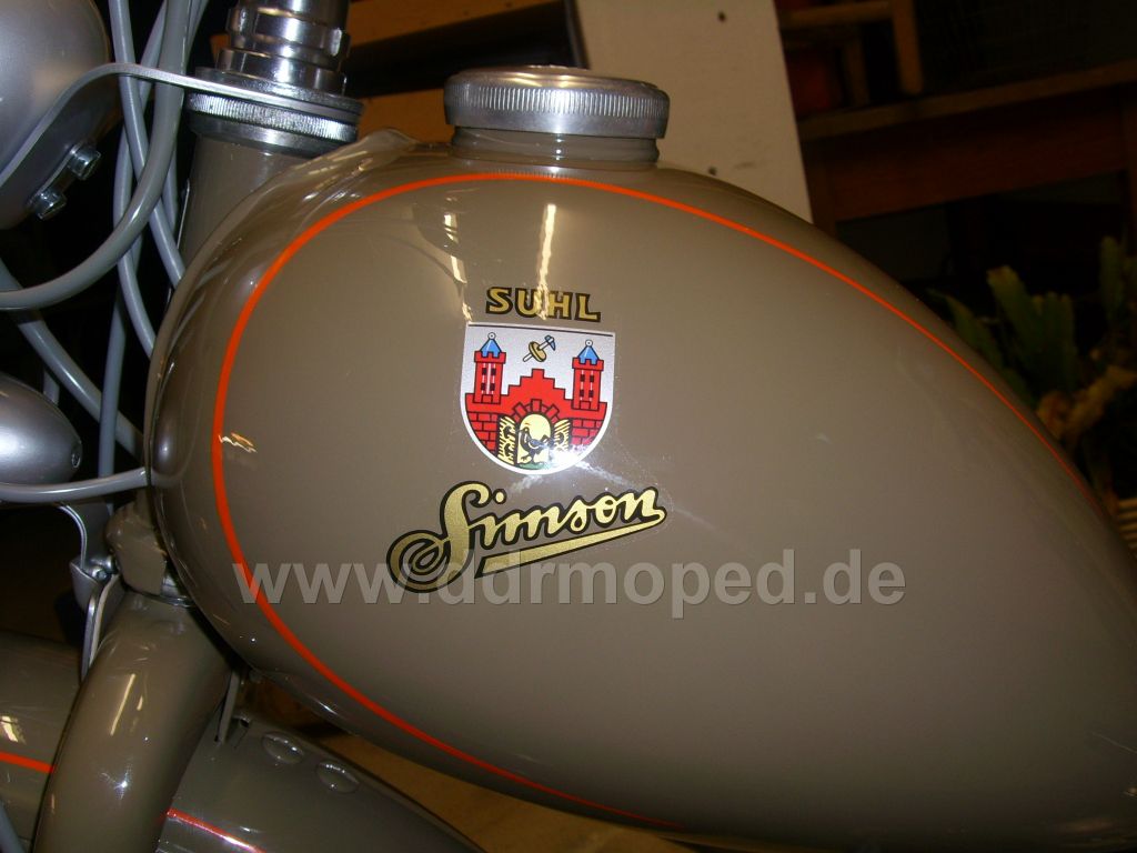

Die Oberkante des Wappens und das "SUHL" sollten waagerecht stehen und nicht parallel zum Tankstutzen, der ja etwas geneigt ist, um besser tanken zu können.

Hallo Wolfgang.
Ich bin der Meinung das sie beim SR2 nach dem Tankstutzen ausgerichtet wurden und werden. Auf dem 1. Bild vom Kings Essi (vor der Restauration) ist es ja auch nach dem Stutzen ausgerichtet. Aber wir brauchen ja uns deshalb nicht zu streiten _console.gif ,ok!
hier noch ein Bild (nicht restauriert), ich finde hier wurde auch nach dem Stutzen ausgerichtet wink.gif .
Grüße Rico

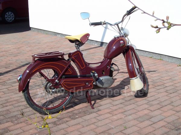

Grüße Stefan
SR1, SR2, Spatz, K50, Star, Habicht, Sperber, KR51/1S, KR51/1, KR51/2, SR50, S50N, S50B, S51, S51Enduro, Duo4-1, SL1,

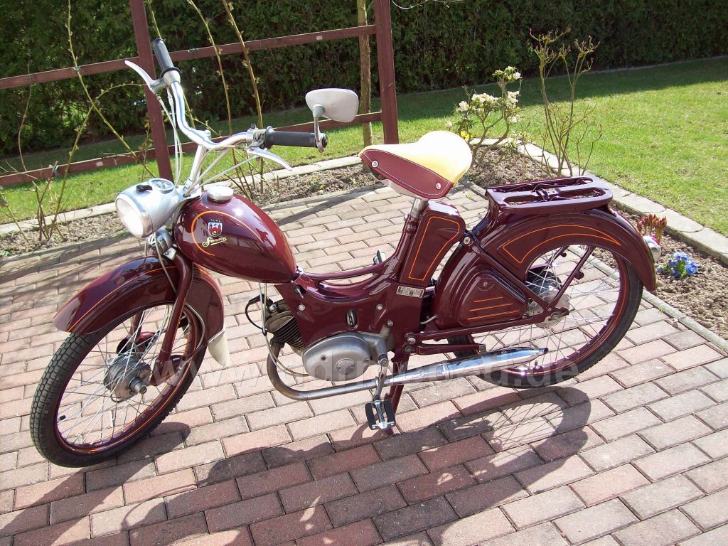

Grüße Stefan
