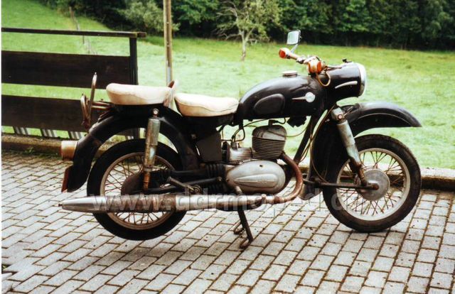

Ich habe vor, meine Es wieder orginal aufzubauen, also auch neu lacken lassen.
Nun ist die Frage wie ich die Linierung hinbekommen soll.
Soll ich da erst normal schwarz lacken ,dann linieren ( mit welcher Farbe? Gold oder Weiß) und danch nochmal klarlack drüber oder wie macht man das am besten?
Vllt hat ja auch einer von euch bilder wo ich mir so eine linierung abschauen kann, meine ist nicht mehr vorhanden und ich will ja orginalgetreu bleiben.

unrestauriert hatte nie eine Lienierung

Kommt drauf an, willst Du die Linierung selber machen? Ist gar nicht so einfach. hmm.gif
Normal kommt die als Letztes drauf, war auch original so.
Schau mal hier in die Galerie (Startseite linke Leiste), da sind paar Bilder dabei.
Weiß oder gold käme m.E. aufs Bj. drauf an.

Danke für eure antworten.
ich komme aus der nähe von marienbeg.
naja baujahr ist garnicht so leicht zu beantworten bie meinem gerät..
habe nämlich einen ersatzrahmen, dieser ist Bj. 67 und nat. in schwarz.
eigentlich sah meine ES orginal blau aus, nur leder werde ich dies nicht mehr verwenden können, weil ja tank und rahmenfarbe identisch gewesen sind, somit werde ich wohl auf schwarz umsteigen müssen...

Und warum den Rahmen nicht auch noch blau wenn Du sowieso neu lackieren willst? hmm.gif

naja der rahmen hat noch super orginallack drauf, kein rost und nichts...
würde mein projekt auch preislich noch ziehmlich in die höhe treiben..
ein rahmen mit ersatzrahmennummer sah halt schon immer schwarz aus...
