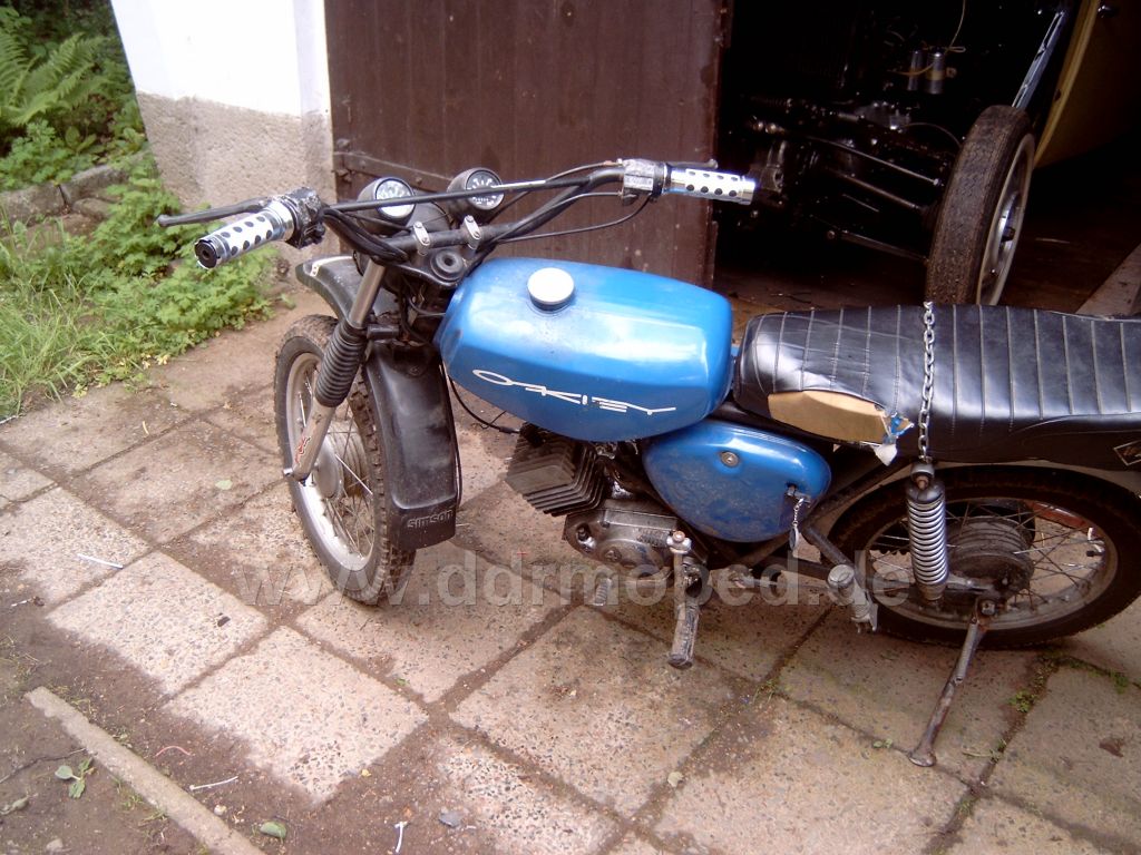

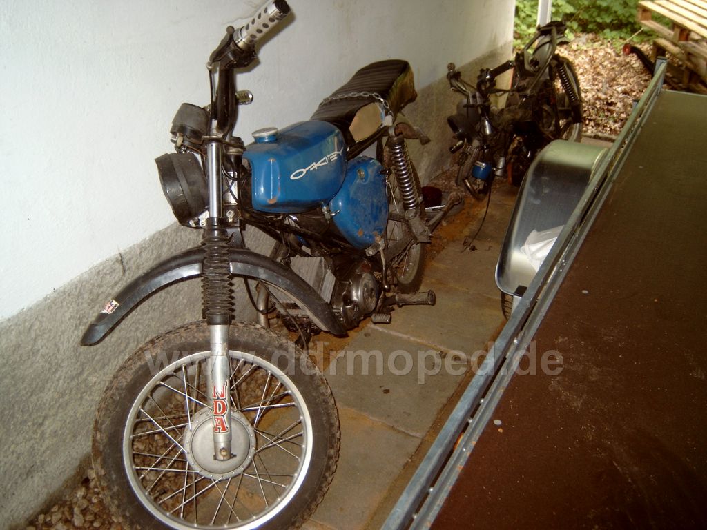

Da bislang noch kein Interessent gefunden wurde, habe ich mich heute erbarmt und das Moped mit nach Hause genommen.
Denn es sollte dem Sperrmüll zugeführt werden.
Dahinter steht das Spenderfahrzeug, dass habe ich natürlich auch gleich mitgenommen.

Zustand und Originalität sind mal dahingestellt, hier muß sowieso kräftig Hand angelegt werden!
Nun steht die Frage, um welches Modell handelt es sich eigentlich?
Auf dem Typschild steht S51, Baujahr 1984, der Tank und die Seitendeckel waren original mal dunkelgrün lackiert, die Anbauteile entsprechen dem Enduro. Die Zwischenstrebe scheint auch original am Rahmen verschweißt zu sein. Das Spenderfahrzeug bezeichnet sich auch als S51 und ist Baujahr 1988.

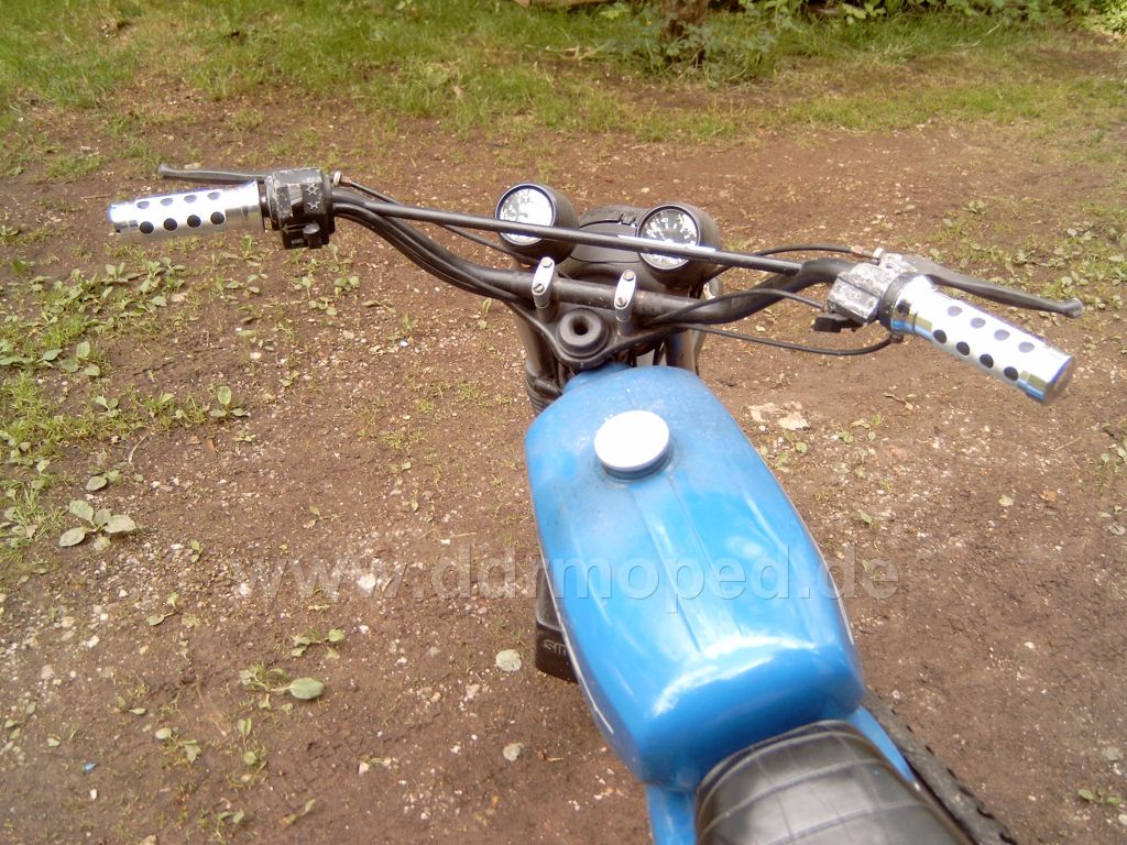

Ein Drehzahlmesser ist vorhanden. Handelt es sich vielleicht sogar um eine Comfortausführung?

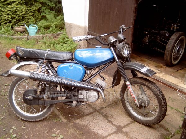

Hier noch von der anderen Seite. Die Telegabel dämpft nicht mehr...aber ich denke es gibt entsprechende Reparatursätze. Im Tank hat die Telegabel einen unschönen Abdruck hinterlassen, normal müßte ein neuer her. Aber schade nur, innen ist er absolut blank! Vielleicht eine Öse anschweißen oder ankleben und die Delle ziehen, den Rest Spachteln? Hat jemanden Erfahrungen? Ansonsten kenne ich mich mit Simson nicht aus, ich hatte in meiner Jugend kein Moped. Mein SR1 und die Schwalbe habe ich mit Unterstützung des Forums restauriert.

Wenn du ne schöne Delle da im Tank drin hast, was durch die Gabel kommt, ist wohl der Lenkeranschlag verbogen. Hast du dafür nochwas bezahlt, oder weil es ja eh auf den Sperrmüll sollte(dachte die Zeiten sind vorbei) gleich so mitgenommen?

Ich würde sagen, es ist eine N Enduro, weil man beachte:
-4-Gangmotor
-anklappbarer Kickstarter
-keine Blinker
-Endurostossdämpfer (höhenverstellbar)
-Crosslenker
-Rahmenversteifung
-Enduroauspuff
Außerdem ist der blaue Lack ziemlich oft an den N-Modellen gewesen.
Dies bezieht sich darauf, wie es mir bekannt ist.

FALSCH! Das ist ein falsches Blau, die N-Enduro hat 3 Gang... auch die falschen Armaturen für ne N.

Schön, dass du sie gerettet hast, allein der Seitendeckel ist teuer. (Kupplungsdeckel)

Naja alle älteren S51 haben nur "S51" auf dem Schild stehen und von den Typen her sind sie sehr ähnlich.
Wenn du sagst Bj.84 und original Billardgrün fällt mir spontan die S51 B2-4 (falls E Zündung verbaut) ein.
Durch die Unterzugsstreben sind wir aber eher in Richtung S51 C oder E welche ab 83 gebaut wurde. Auffällig für die C wäre ein Bremslichschalter an der Vorderradbremse (Hebel). Beide bauen auf der B2-4 auf.
Sollte eine Unterbrecherzündung verbaut sein kämen wir eher in Richtung S51 1-4.
Wobei man beachten sollte das Teil ist stark verbastelt, ob Motor oder Zündung etc. original sind ist fraglich.

Ich empfehl dir : Nehm den Rahmen der Anderen. Bei dir sind die Streben verschweißt, im Original wars nie so, die waren geschraubt!
