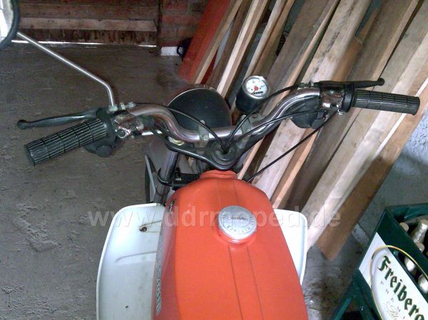

| QUOTE | | Alle S50Modelle besaßen Chrom-Schalterblenden und Schwalbengriffgummis |
Auch das ist nicht korrekt in bezug auf die Gummis es gab auch die Variante siehe Bild Zu dem 4Gang Motor Ab 75 wurden die M53 Motorhälften mit der aufhängungsveränderung für das S50 Produziert Als Ersatzmotoren gabs nun nur noch die mit veränderter Aufhängung da aber auch die 4Gang das selbe Grundgehäuse benötigen gabs auch s50 Motoren mit 4gang Getriebe aber eigentlich nur für Sperber und Habicht. Da aber nun soein Motor schnell gewechselt ist und auch der Zylinder nicht das Problem darstellt wurden wohl manchmal auch welche an ein S50 genagelt Aber ab Werk nie!!! P.S warum eigentlich nicht wär doch eigentlich kein Problem gewesen eventuell waren schon 75 die Pläne für den M501 in der Schublade und man ersah es als nicht notwendig. Gruss Dirk

| QUOTE | | Aber selbst eine 76er N hat Chromschalterblenden |
Das hatte ich auch nie bezweifelt  mir gings nur um die Gummis | QUOTE | wenn ich diese Griffgummies sehe zerreists mir das Herz, die suche ich Hände ringend.
Aber obs die noch gibt kann ich dir auch nicht sagen | QUOTE | | Ich habe noch die alte S50 Hupe (am Herzkasten) |
