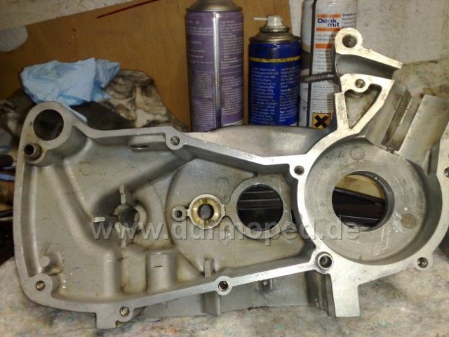

Das sieht mir aber verdächtig nach neuen Zahnrädern 1. und 2. Gang aus. hmm.gif

Hallo Andy!
Gefällt mir, habe mein auch so gemacht und der fahrt wie eine B thumbsup.gif iene

Ja Toni sind neue biggrin.gif ...Du hast gute Augen. Hoffe ja, dass es 50 Jahre hält !!
gruß Andy

QUOTE (Andy65 @ 25.11.2009, 21:20)
gruß Andy
Das liegt wohl daran, dass ich auch neue hab und die in meinen 57er einbauen werde. biggrin.gif
Gebrauchte haben mindestens Schleifspuren vom Schaltstern und im schlimmsten Fall eben ausgenuckelte Löcher.
Ich glaub fast, die halten länger als 50 Jahre.So ein Essi wird doch heute ganz anders genutzt als damals.
Also dann...zusammenbauen!!

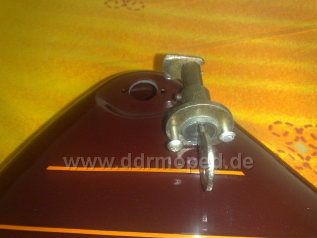

Wenn alles klappt, werde ich mein überholtes Werkzeugkasten Schloss, nächste Woche montieren. Habe Spätschicht, ist dann ruhiger biggrin.gif . Zum Schloss, hatte das originale Schloss, leider ohne Schlüssel . Dank der Suchfunktion, habe ich den User andi2 gefunden. Leider ist hier in Hamburg kein Schlüsseldienst fähig, oder hat keine lust, einen Schlüssel nach Vorlage eines Schlosses anzufertigen. Danke, andi2, der noch einen Schlüsseldienst kennt, der sowas macht _clap_1.gif ..und nartürlich, dass Du mir geholfen hast, ohne mich zu kennen. So mach das Forum spass !!
Das Schloss wurde überholt, neue Sperrklinken und gereinigt und jetzt funktioniert es, wie am ersten Tag.

Geschrieben am: 13.12.2009, 12:20
andy, es ist ja lobenswert, dass Du das Schloss einnieten willst, aber... hmm.gif
Nimm Dir einen 2. Mann dazu, der hält!! Du machst Dir sonst den schönen neuen Lack zur Hure.

Ja Norbert, ist auch meine große sorge biggrin.gif habe schon einen zweiten Mann und das richtige Werkzeug.....und jetzt lass uns hoffen, dass es gut geht wink.gif und eine Hure möchte ich nicht, dann gehe ich lieber auf die Reeperbahn ...
und konnte das Schloss vernieten biggrin.gif ist alles gut gegangen, bin ich froh. Also mir gefällt es . Dann alle noch einen schönen Abend.

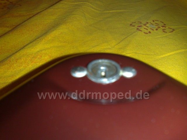

...und die Rückseite.

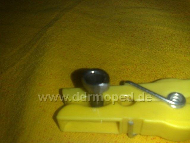

Andy mit welchem Werkzeug hast du das Schloss genietet. Kannst du da mal ein Bild reinstellen?

Hallo Martin,

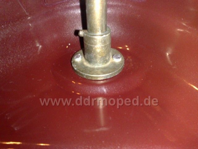

kann ich morgen machen. Mußte diesmal alles von Hand machen, war zu eng. Für den Kopf habe ich ein Einsatz, den ich im Schraubstock eingespannt habe . Dann von hinten, das Niet gestaucht. Die eine Seite ging gut, aber die andere Seite störte der Verschluss. Deshalb ist der Schließkopf schräge.

Guten Morgen,
so Martin, hier sind die versprochene Fotos. Ich hoffe es hilft. Dieses Teil kommt sonst in eine Nietquetsche. Die geht dann mit Luft. Aber diesmal war es zu eng. Hauptsache ich hatte den richtigen Einsatz für den Kopf. Musste ihn aber noch ein wenig bearbeiten. Weil der Nietkopf liegt sehr nahe am Schloss.
