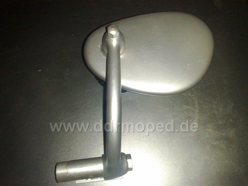

Heute konnte ich eine kleine Ausfahrt machen, war aber nur 20 km. Dabei stellte ich nach gewisser zeit fest, dass der Motor schlecht Gas annimmt. Habe dann angehalten und der Motor ging sofort aus....mmmmhhh kann es am Schwimmerstand oder Schwimmernadelventil liegen ???? Vielleicht hat jemand ein Tip für mich.
Dann habe ich mir diesen Spiegel besorgt, aber irgendwie klemmt er nicht im Lenker. Fehlt etwas, oder kann sich da was abnutzen.
grüße Andy

Hallo Andy !
Zum Thema Spiegel: Bei meinen Lenker hatte ich das Problem das er einen kleinen Riß links am Rohr hatte (so nicht sichtbar) . Beim anziehen des Spiegels spreizt ja der Kegel und sollte klemmen. Hat er nicht gemacht. Und wenn er gehalten hat dann ging die Schaltung nicht mehr. Hast Du einen neuen Lenker drauf? Innenrohrdurchmesser falls Nachbau wie original?

Hallo Steffan,
hatte vorher einen anderen Spiegel dran und der klempte. Die Schaltung funktionierte dann auch noch. Also kein Riß im Lenker. Habe auch noch nicht das prinzip der Klemmung beim Originalen Spiegel verstanden. Ja, ich habe leider ein Nachbau Lenker sad.gif
