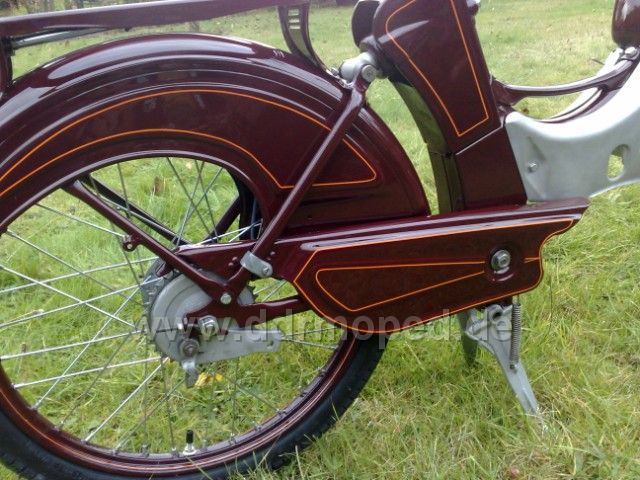

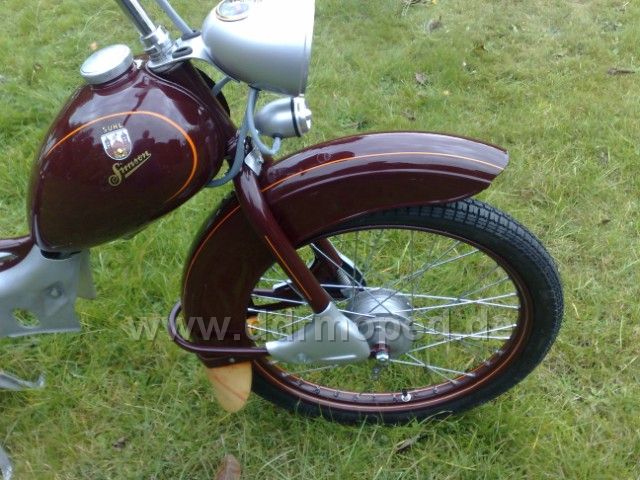

der Lack sieht echt sehr gut aus dickes LOB

Danke, danke an alle für das Lob Die linien sind leider nur Klebefolie. Zum Lack, es gib ein paar kleine schmutz einschlüsse, ist aber nicht schlimm. Wurde ja nicht in einer Lackierkabine lackiert. Versuche, wenn möglich die alte Teile wieder herzustellen, um die kosten niedrig zu halten. Aber bald steht der Motor an. Mal schauen, was ich alles neu brauche  .. und am schluss werde ich mal alles zusammen rechnen  ...achja der Auspuff, sieht echt mies aus ..... gruß an alle aus Hamburg/Finkenwerder Andy

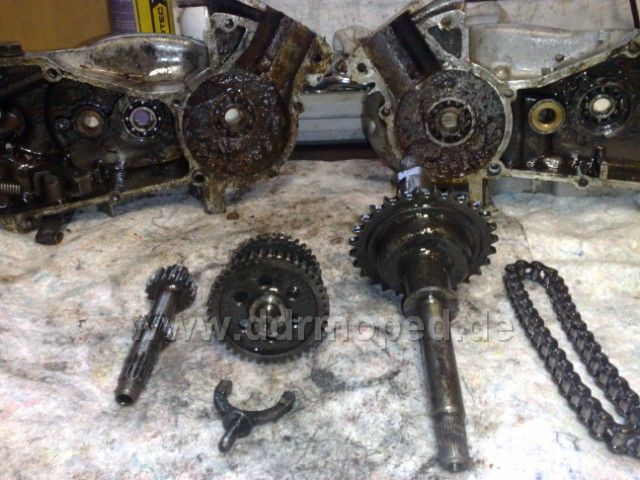

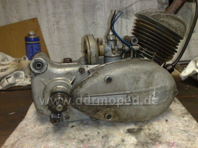

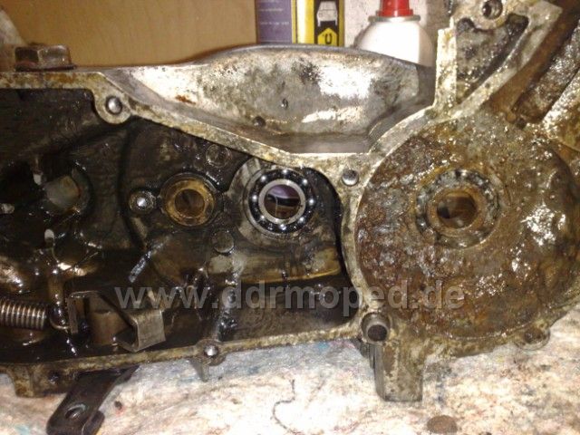

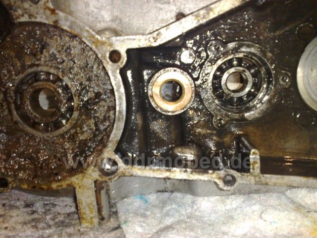

Hallo an alle  ... so bin jetzt am Motor, puh.. welch eine arbeit, aber habe ihn zerlegt. Ich glaube da war schon mal jemand dran. Die Wellendichtung linke Kurbelwellenseite, war mit der geschlossenen seite nach aussen  . Außerdem sehen die Gleitlagerbuchsen anders aus, die ich von anderen Fotos kennen. Gibt es die Buchsen neu, oder kennt einer eine Adresse ? Auch noch was, Kurbelwelle und Kolben sind Schrott . gruß Andy
