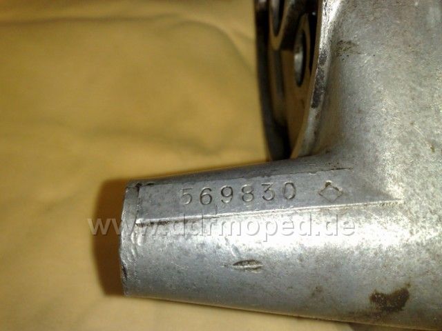

Was hat denn der Block für eine Nummer?Der scheint mir älter zu sein als Dein Moped hmm.gif ,weil der noch eine Schraube weniger hat als die späteren.Auch die Farbe des Luftfilters ist mal wieder interessant.Sag nicht die Nummer fängt mit 2 an und ist 6-Stellig.

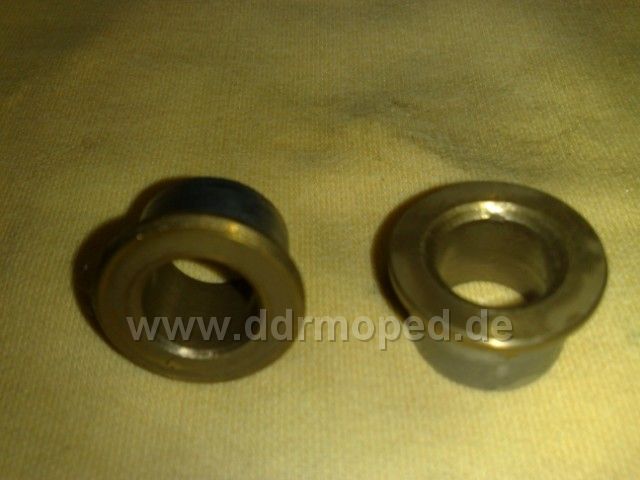

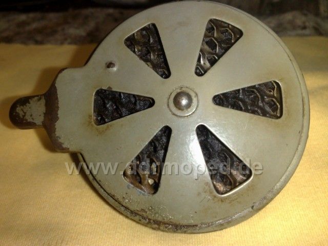

leider muss ich dich enttäuschen. 6 Stellen habe ich, 569830 !! Welche Schraube fehlt ? Ob er mal im Wasser gelegen hat weiss ich nicht. Von den Gleitlagern habe ich mal Fotos gemacht. Es fehlen die Ölnuten, oder gab es die auch ohne? Vielen fast von alleine herraus. Zum Luftfilter, sieht noch nach originale Farbe aus. Ob der jetzt passend zum Motor ist oder von einem anderen Fahrzeug, kann ich nicht beurteilen.

... Gleitlager

und der Luftfilter

Andy, mit den Gleitlagern wird wohl schon mal Jemand was nachgefrickelt haben. Die müssen die Ölleitnut haben und die sind auch eingeschrumpft. Rausfallen ist da also nicht.

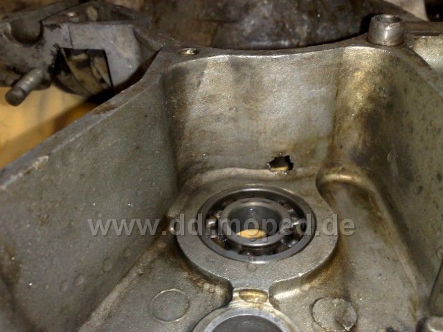

habe mal die Gehäusehälften ein wenig gereinigt. Dabei viel mir, in der linken Hälfte ein Durchgang auf. Sieht ein wenig angeknabbert aus. Ist diese Durchführung, die von Getriebeseite zur Kupplungsseite geht, original ?
gruß Andy

Dieses Loch dient als "Durchlaufloch" für das Getriebeöl, damit es vom Getriebe zur Kupplungsseite laufen kann.Man füllt ja das Öl normalerweise durch die Öleinfüllschraube ein.Es muss aber auch zur Kupplung.Dafür is datt.
Dass es so ausgefranzt ist, liegt am Guss bzw. am Nichtentgraten in der Gießerei.Das ist normal, Du kannst es aber ruhig etwas entgraten.

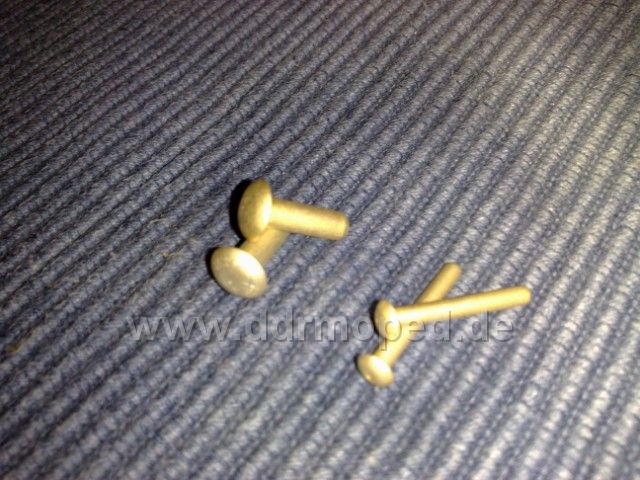

Guten Abend an alle,

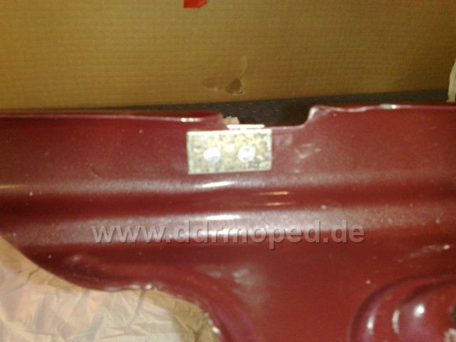

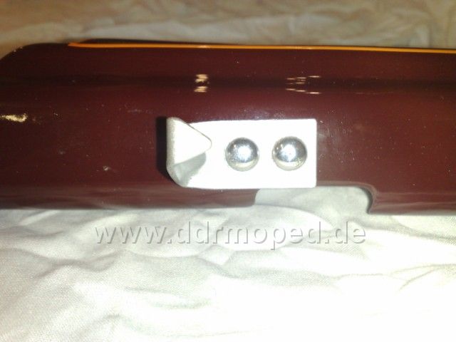

habe jetzt ein paar Niete besorgt, für Kettenschutz und Werkzeugkastenschloss. Hoffe habe nächste Woche Zeit, um die Teile zu vernieten.
gruß Andy

konnte gestern mein Luftpumpenhalter annieten biggrin.gif ...naja mehr ist nicht passiert wink.gif
