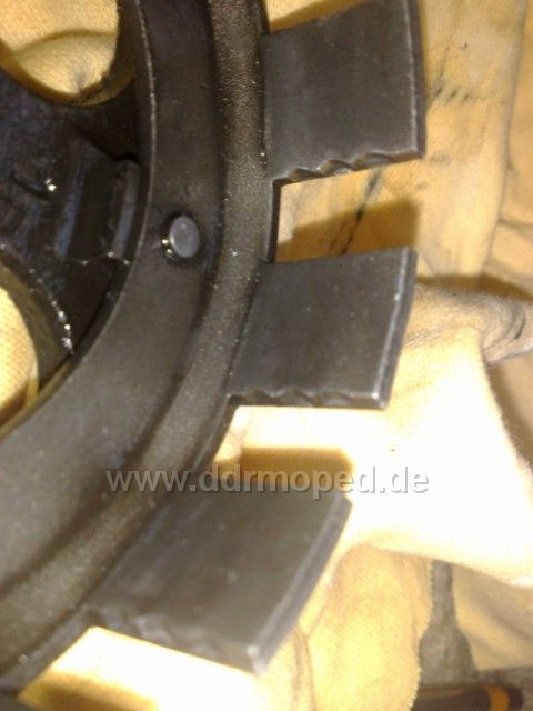

Eine frage, habe ein Kupplungskorb, für Lamellen mit 12 flanken. Kann ich auch die Kupplungslamellen mit 6 flanken nehmen ?
Mfg Andy

QUOTE (Andy65 @ 18.11.2009, 23:14)
Mfg Andy
Kannst du nehmen, die Scheiben passen ja auch in den Kupplungskorb mit den 12 Aussparungen. Bis auf einen etwas höheren, aber zu vernachlässigenden Verschleiss sollte da nichts passieren
Gruß Sven
Andy65
Geschrieben am: 19.11.2009, 08:05
Beiträge: 147
Mitgliedsnummer.: 1706
Mitglied seit: 03.12.2008
Danke für die Antwort,
der Kupplungskorb hat schon ein paar verschleiss erscheinungen. Aber nicht an allen führungen . Muß mal ein Foto einstellen, ob das noch mit den vertiefungen noch geht.
gruß Andy

Andy65
Geschrieben am: 19.11.2009, 11:39
Beiträge: 147
hier ist das Foto vom Kupplungskorb. Mal schauen ob die Kupplung nachher trennt.
gruß Andy
Mein Fuhrpark
Citroen 2CV
Chrysler Crossfire
Opel GT , Bj. 1971
Motorad, Royal Enfield
Honda MT 8
SR2 E
Geschrieben am: 19.11.2009, 11:45
Beiträge: 4096
Andy,
wenn Du die Möglichkeit hast, lass es schweißen (Auftragsschweissen) oder schweiss es selbst....
Ich habe die Erfahrung gemacht, das es mit WIG am besten geht.
Die Täler mit Schweißgut füllen, abkühlen lassen und dann mit der Feile nachbearbeiten bis die Lamellen leicht rein und raus gehen.....
Gruß Matze
Andy65
Geschrieben am: 19.11.2009, 11:54
Beiträge: 147
Hallo Matze, werde es mal mit MIG/MAG versuchen . Ein WIG Schweißgerät habe ich nicht. Hoffe es geht mit einem Schutzgas Schweißgerät.
gruß Andy
Mein Fuhrpark
Citroen 2CV
Chrysler Crossfire
Opel GT , Bj. 1971
Honda MT 8
SR2 E
Geschrieben am: 19.11.2009, 12:51
Beiträge: 4096
Hallo Andy,
MIG / MAG geht auch.... nur musst Du später mehr runterfeilen.
Ich kann Dir nicht sagen, was für ein Material der Kupplungskorb hat und was Du für ein Draht im Schweißgerät hast. Aber es kann nicht schaden wenn Du den Korb vor dem schweißen im Backofen etwas erwärmst (ca. 10min bei 150°C) und nach dem schweißen wieder im Ofen abkühlen lässt.
Wenn Du aber nur Wald & Wiesen Draht auf der MIG Rolle hast, dann kannst Du das auch getrost außer acht lassen. Denn was nützt Dir die richtigen Behandlung von evtl ,vergüteten Teilen wenn das Zusatzmaterial (Schweißdraht) nur der einfache ist.
Gruß Matze
Andy65
Geschrieben am: 20.11.2009, 01:08
Beiträge: 147
Hallo Matze,
mmmhhh welchen Draht habe ich in meinen Schutzgasschweißgerät _uhm.gif Ist schon lange her als ich den gekauft habe. Ist auch, glaube ich, eine 15 kg Rolle und die reicht für die ewigkeit biggrin.gif Habe bisher nur meine Blechreparaturen damit gemacht. Also beginnt die suche nach einem Betrieb , der das schweißen kann. Schweißen kann ich auch, aber ob sich dann der Verschleiß in grenzen hält. Glaube versuch macht schlau. Trotzdem Danke noch für die ausfürliche Beschreibung !
Gruß Andy

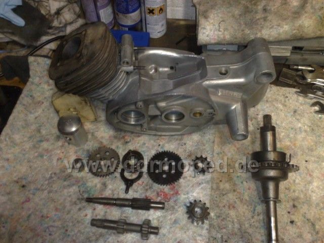

Andy65
Geschrieben am: 25.11.2009, 20:44
Beiträge: 147
habe jetzt alle Teile vom Motor gereinigt. Jetzt kann ich mich schon innerlich darauf vorbereiten, für den zusammen Bau. Dann noch ein schönen Abend und gruß aus Hamburg.
Andy
