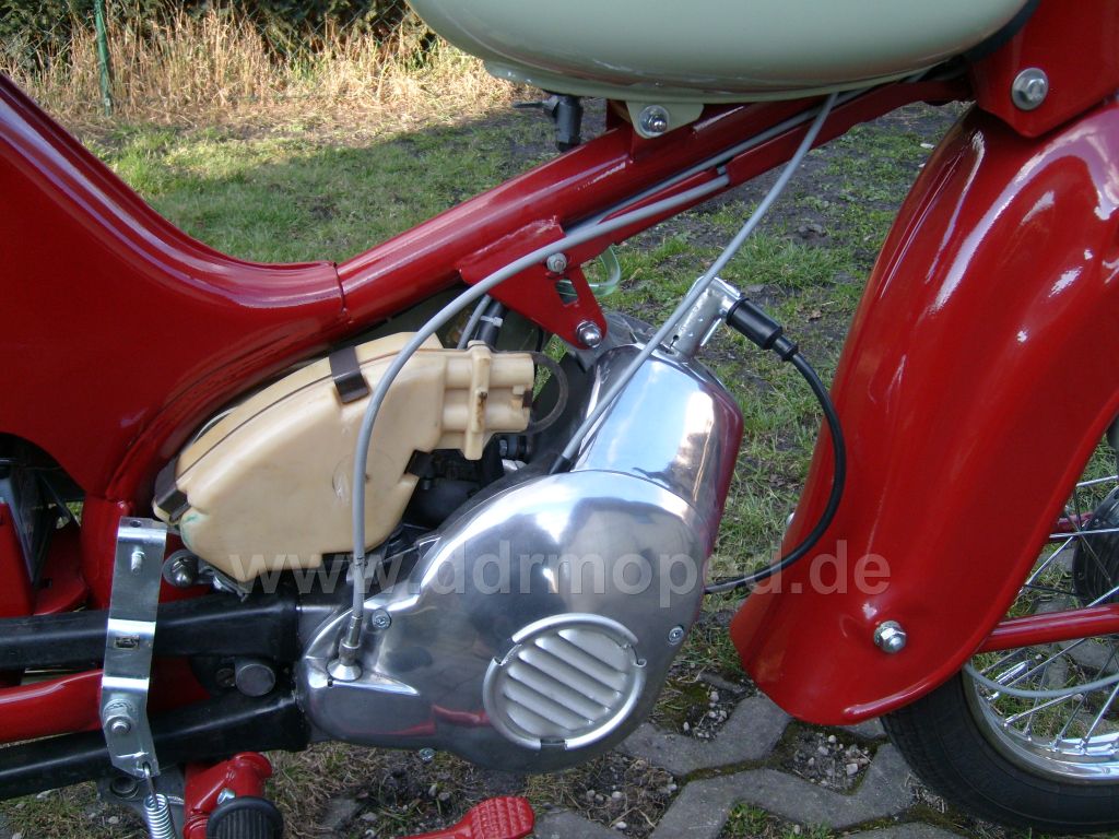

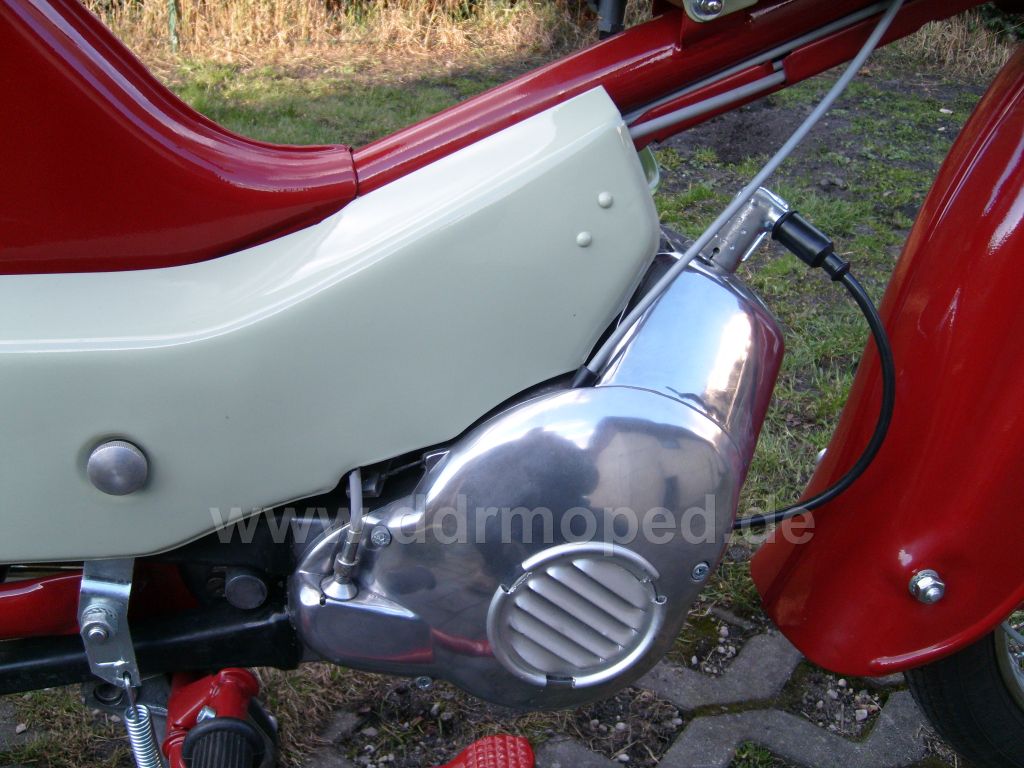

Ich glaube der Maik ( alias MadMaik ) hat eine SR Welle in seinem Star ist etwas lang funktioniert aber ich frag ihn mal oder zwinge ihn zu einer Antwort.
MadMaik
Geschrieben am: 18.03.2009, 20:24
Beiträge: 2339
Mitgliedsnummer.: 1725
Mitglied seit: 09.12.2008
Ich schaue morgen nochmal nach und mache ein Bild aber ich glaube die ich im Star habe ist vom SR und geht wunderbar.

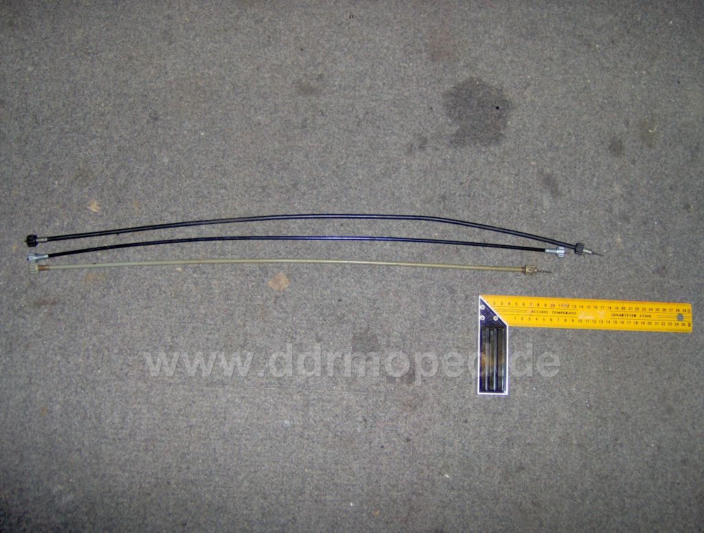

Dazzle
Geschrieben am: 18.03.2009, 20:56
Beiträge: 1219
Mitgliedsnummer.: 1809
Mitglied seit: 13.01.2009
QUOTE (Mopedfuchs @ 11.03.2009, 16:46)
QUOTE (Weimaraner @ 11.03.2009, 10:03)
Hast Du demnächst welche für den Spatz im Shop?
Leider nicht, zumindest keine in grau und 680mm lang.
Die SR2E Welle in grau würde von den Anschlüssen her passen, aber die ist eben 750mm lang. Würde das trotzdem gehen?
QUOTE (Dazzle @ 11.03.2009, 11:37)
Ich die gleiche Länge wie bei den anderen Maschinen der Vogelserie. Meine vom Spatz (grau) passt an den Star und umgekehrt.
Ist deine graue Welle eine neue oder eine originale? Für den Star usw. werden neue Wellen nur in schwarz mit 700mm Länge angeboten.
Die Welle ist orginal vom Spatz von 1969 mit MK52 Motor. Ich bin leider unterwegs und werde erst am Wochenende zu Hause sein. Ich werd mal nachmessen und ein Foto machen. Ich hab dazu auch noch 2 schwarze Wellen, eine orginal DDR und eine Nachbauwelle (versehendlicher Kauf und bereut!). Ich leg die dann alle 3 zum Gruppenfoto mit Zollstock okay? wink.gif
user posted imageMfG Dirk

MadMaik
Geschrieben am: 19.03.2009, 18:38
Beiträge: 2339
So Bilder habe ich heute gemacht ,und die 750er sollte wunderbar gehen ist auf beiden seiten M10 und ich glaube die ist normal auch für SR2 gewesen.
Liebe grüße der Maik
MadMaik
Geschrieben am: 19.03.2009, 18:43
Beiträge: 2339
Und wenn du sie oben am Rahmen lang legst geht das schon denke ich.
Dazzle
Geschrieben am: 30.03.2009, 19:47
Beiträge: 1219
lang hats gedauert aber nun ...
vom Anfang der Welle bis zum Winkel sind es 60cm, der Winkel ist 30 cm lang.
Also auch die Spatzwelle ist etwas länger als 60cm...
unten Spatz
Mitte Replika für Schwalbe
oben S51... vermutlich...(auch orginal)
