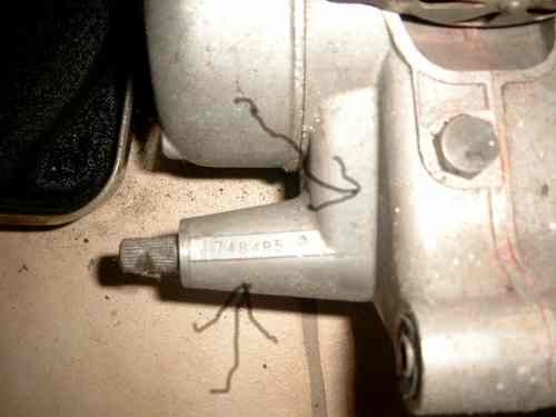

Kachelkarl
Geschrieben am: 13.04.2006, 15:30
Beiträge: 65
Mitgliedsnummer.: 250
Mitglied seit: 13.04.2006
hmm.gif das ist ne null. definitiv. schätze mal dann wurde der motor in den letzten 46 jahren wohl mal ausgetauscht.
das ist jedoch nicht mehr nachvollziehbar da der herr von dem ich das teilchen habe seit gut 2 jahren verstorben ist.
angehörige die vll. zu dem moped was sagen könnten sind mir nicht bekannt.
grummel.
Grüße Karl
Geschrieben am: 13.04.2006, 15:37
Wo steht die Nummer? Wenn Du draufsitzt, musst Du sie am linken Pedalarmstutzen von oben lesen können. Der ist bei den 1,5 PS -Motoren leicht konisch.
Oder ist sie seitlich auf so einem angeschrägten Guss am Motorblock links über der Pedalwelle? So, dass man sie nur von links lesen kann. dann wäre es entweder(auch der Motornummer nach) ein ganz, ganz Früher oder ein Austauschmotor.
Grüsse Norbert
