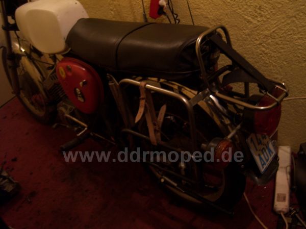

So siehts fertig montiert aus : ( Die Seitengepäckträger mein ich )
Das sind originale S50 Dämpfer.
