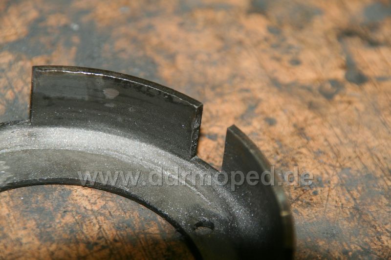

Ich bin wirklich der Meinung (da Günther den "zusätzlichen Stift" reinkriegt) der fehlt. Auch die (der RA würde sagen "Einlassung" laugh.gif ) Aussage"kein Widerstand" sagt mir das. Wie gesagt "Ferndiagnose" rolleyes.gif
Die zweite Möglichkeit (die ich aber bei Günther ausschliesse wegen dem " kein Widerstand") ist die auf dem Foto.
Die Nasen der Kupplungsscheiben arbeiten sich ins Metall ein. Das Foto ist noch harmlos. Löst man den Federdruck (Kupplung ziehn) kommen die Nasen aus diesen eingearbeiteten Betten nicht raus. Die Kupplung trennt nicht richtig. Das hätte aber müssen die Werkstatt sehn/beheben!
