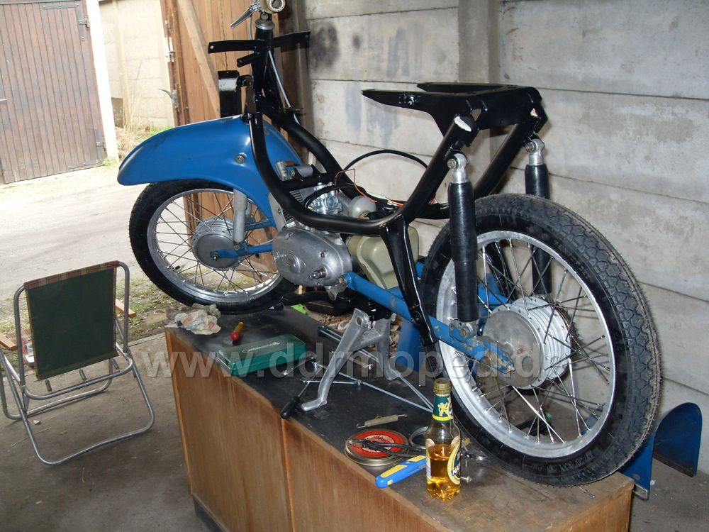

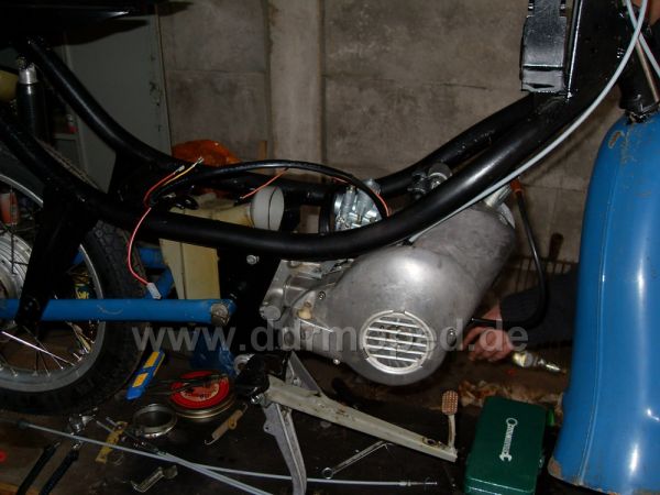

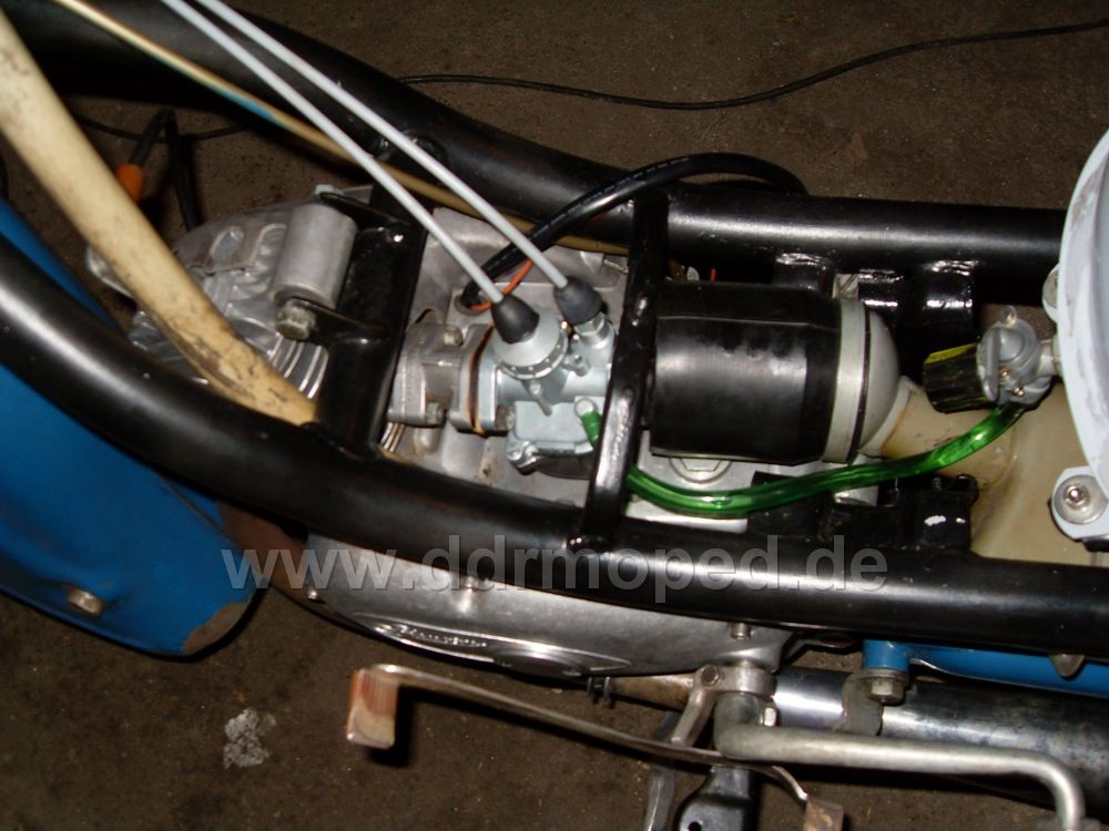

Heute fand die langersehnte Hochzeit statt. Der Motor ist drin. Da der von MZA beim Vergaser mitgelieferte Benzinschlauch exakt 5cm zu kurz war, musste ich noch mal zum Baumarkt. Ist das Absicht, beim Neuvergaser einen zu kurzen Benzinschlauch mitzuliefern? Oder bin ich zu blöd, den Schlauch in scharfen 90-Grad-Radien zu verlegen? Notiz an mich: MZA bestätigt leider seinen Ruf.

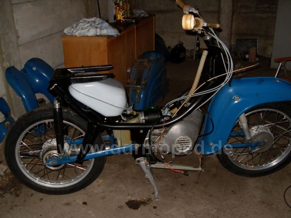

However, der Tank wurde installiert, er nässt noch ein wenig am Benzinhananschluss, das wird weiter beobachtet.

Wie auch immer, Bruno hat heute nach 13 Jahren zum ersten Mal gehustet, danach auch langanhaltend gemöpt. Der Motor läuft. Ob die Dichtringe okay sind, werde ich sehen nach dem ersten Ölwechsel.
Ich bin froh, dass er tut. Der Auspuff ist noch zu weit draußen, der Vergaser ist noch nicht richtig eingestellt, alles nach dem Installieren der Elektrik, Luftfilter etc. Ich bin nur froh, dass Bruno wieder atmet.
Kurze Nebenfrage: ist der grüne Gartenschlauch benzinfest?
