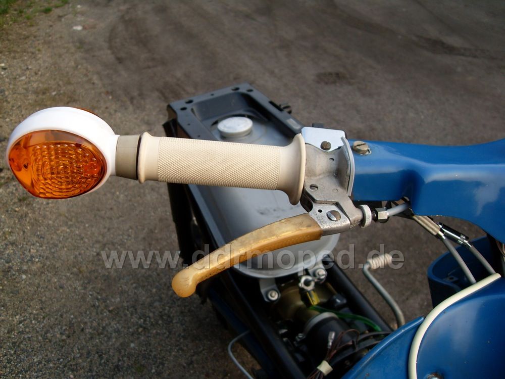

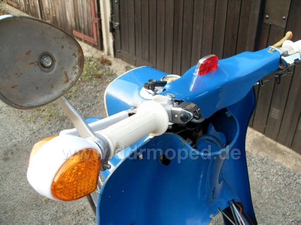

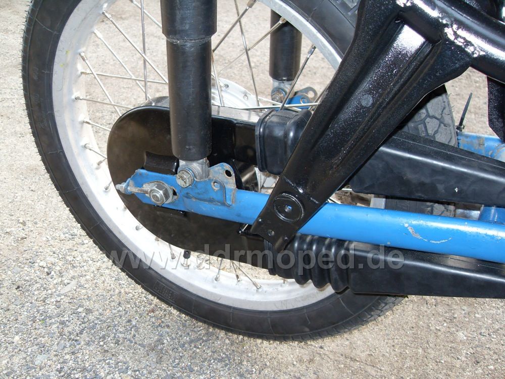

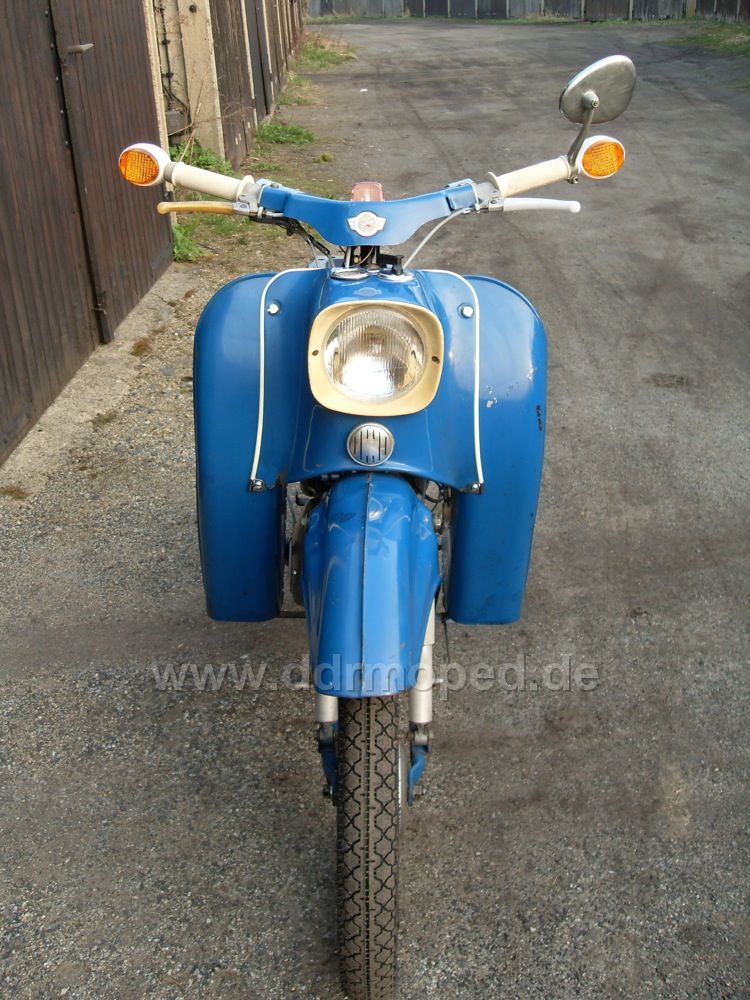

Hallo zusammen,
wieder ist eine Woche rum und dank dem schönen Wetter habe ich am Wochenende mal richtig viel geschafft, für meine Verhältnisse. biggrin.gif
Lowrider2905: Der Ständer meiner KR51/1 ist exakt 25,5 cm hoch.
Also:
- Verkabelung gemacht, nicht alles passte am gekauften Kabelbaum (einige Kabel mehr als zu kurz, teilweise falsche Farben=
- Neue Kette und neue Gummischeibe im Kettenkasten draufgemacht, Kettenkasten und -schläuche erneuert
- Zündschloss neu, Akku neu, Griffgummis neu, Blinker und Parkleuchte neu
Der Hammer, nach einem Tag fluchen und rätseln ging die Elektrik, nachdem der Akku zum ersten Mal drin war _clap_1.gif Nur das Fernlicht wackelt ein wenig am Schalter, muss ich noch mal nachsehen.

Nach der ersten Runde um den Block merke ich, dass die hinteren Stoßis völlig fertig sind, Tauschen gegen die vorderen?
