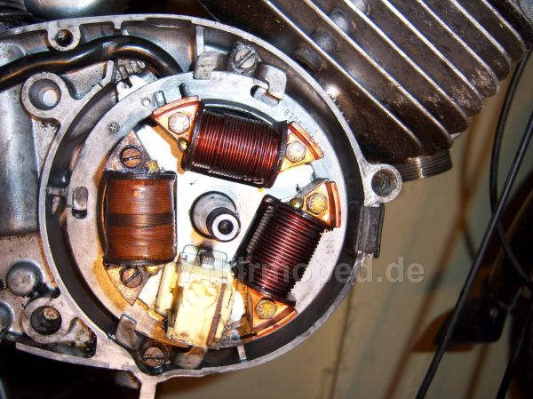

Ich muss schon wieder stören ;-)
Ich habe versucht die zündung mittels meßschieber einzustellen. gesagt getan. als ich jedoch dann den zündschlüssel auf III stellte, ging das rücklich an und aus der zündanlage(kabel direkt vor der grundplatte) kam rauch. erschrocken stellte ich natürlich dann die zündung aus und baute das polrad wieder aus.
Woran lag das?

du hast auf der grundplatte eine markierung
auf dem motor auch
du stellst es so ein, dass beide U-Markierungen gegenüber liegen.
Auf dem Bild links oben

Er schreibt, dass die Kabel von der Grundplatte anfangen zu qualmen, wenn er den Zündschlüssel in Parkstellung (III) dreht. Also geht es ihm nicht um die Zündeinstellung, sondern um ein elektrisches Problem!
@nukular87:
Wo kam der Qualm denn genauer her? Von den von der GP kommenden Kabeln oder eher von den Spulen oder noch eine andere Stelle?
Eigentlich dürfte in Parklichtstellung (Stellung III ) kein Strom von der Batterie zu der Grundplatte gelangen.
Somit dürfte der Hauptfehler im Bereich des Zündschlosses zu suchen sein bzw der Gleichrichter ist defekt, so dass Gleichstrom in den Wechselstromkreis "eindringt".
Schaue mal nach, ob am Zündschloss irgendwelche Kontakte zusammen kommen, die nicht zusammenkommen dürften (Kurzschlüsse). Überprüfe auch mal den Gleichrichter bzw. die Diode der Ladeanlage, falls du noch eine alte Ladeanlage mit Rücklichtdrossel drin hast.
Eine Diode bzw der Gleichrichter darf nur in eine Richtung Strom durchlassen. (in beide Richtungen = Bauteil defekt)
ggf solltest du mal die Verkabelung anhand des zu deinem Möp passenden Schaltplanes überprüfen.
Schaue dir auch mal die Kabelführung bei der GP an. Nicht das du die Kabel mit der GP eingequetscht und somit die Isolierungen der Kabel beschädigt hast bzw. im Nachhinein die Isolierungen duch die Wärmeentwicklung beschädigt wurden.

Dank joker*** ist in der hinsicht alles wieder ok. Der Idiotische vorbesitzer hatte die kabel falsch angeschlossen. Beim unterbrecher hatte dieser schwarze draht mit federwirkung sich in den filz reingebrannt gehabt.
