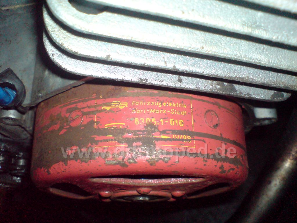

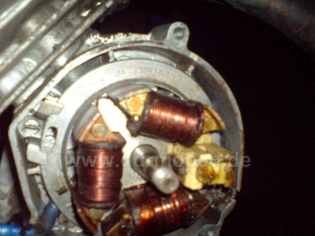

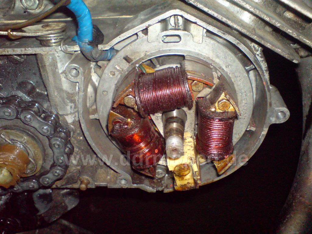

| VBV6 |
Beiträge: 177
Mitgliedsnummer.: 1993
Mitglied seit: 15.03.2009
So. Also da bin ich wieder. Habe gemacht was ihr mir geraten habt! Lima-Deckel runter, Nummern Abschreiben, und Foto's machen (mehr oder weniger gut) Nummer der Schwungmasse: Karl Marx Stadt / Chemnitz ; 8305.1 - 01C Nummer der Grundplatte: 8 / 86 8305.1 - 140/1 Also haut mal rein in die Tasten und schreibt mir mit was ich es genau zu tun hab! Danke und Gruß Christian

ich denke:
S51B2, Elektronic Zündung ( - 1985), Da meine Nachvorschungen ergeben haben das es für die Nummer 8 / 86 8305.1 - 140/1 eine Lichtspule für 6 V Modelle, electronic, gibt.
