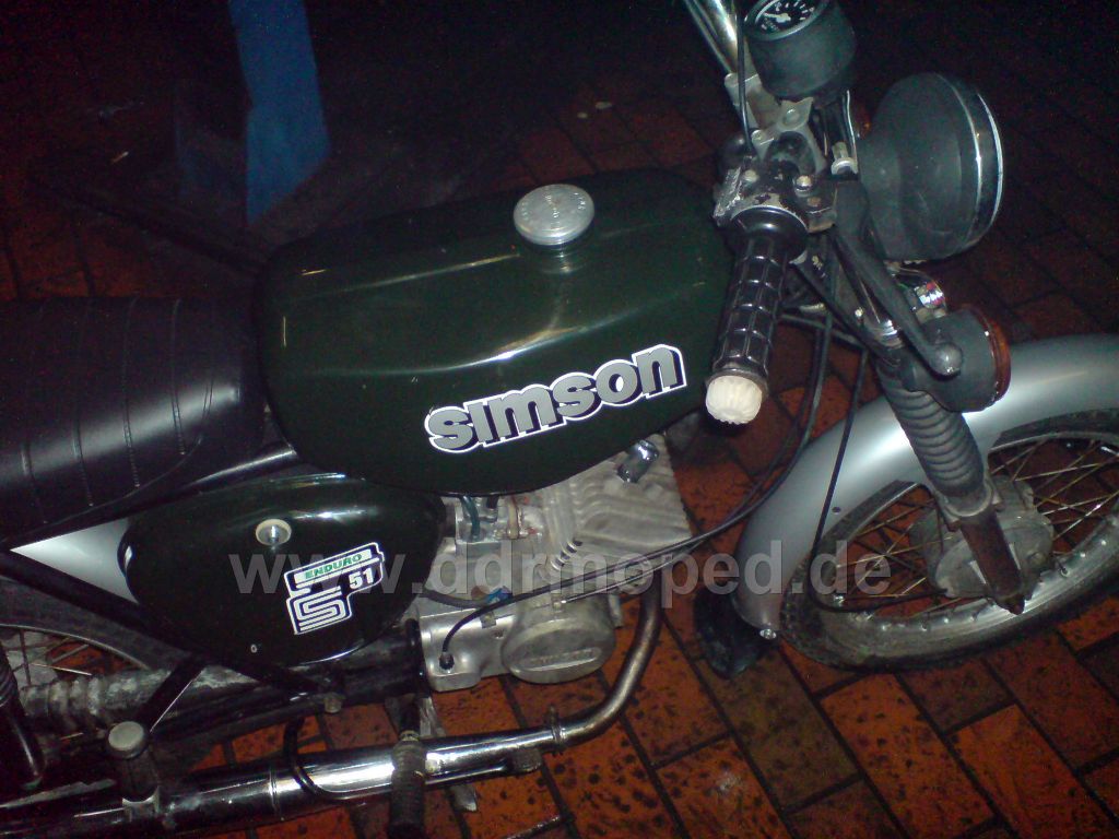

QUOTE (VBV6 @ 15.03.2009, 17:04)
Also hab ich laut eurer Meinung nen zusammengewürfeltes Moped?
naja vom Foto her is es nicht so wirklich sehr original....
Einfach, Simson, Gut!
Mit freundlichen Grüßen
Stephan
Fuhrpark:
MWH M1
VBV6
Geschrieben am: 15.03.2009, 17:12
Beiträge: 177
Mitgliedsnummer.: 1993
Mitglied seit: 15.03.2009
QUOTE (lambiman @ 15.03.2009, 17:07)
Was meinst du jetzt?
Das es Tickt, aber nicht Blinkt?
Das es zusammengewürfelt ist?
VBV6
Geschrieben am: 15.03.2009, 17:17
Beiträge: 177
QUOTE (GTI YOTA @ 15.03.2009, 17:10)
gut, irgend ein Ar*** hat's besch***** angemalt.
Aber außer dem, was ist noch nicht-original
Jetzt schaut's ja wieder so aus.
Bis auf den Enduro Aufkleber, passt die ganze Sache doch, oder nicht?
(Alle nicht Originalen Teile, wofür es aber ne ABE gibt, mal nicht einbezogen)

smile.gif schaut ja schon wieder gabz gut aus,
Naja ich würde sagen der Scheinwerfer vorn ist ne original zumind. sieht es so aus. Blinker sind gekürzt,der Tacho, die Farbe halt. Ansonsten geht es, es gibt schlimmere verbasteltere Mopeds.
