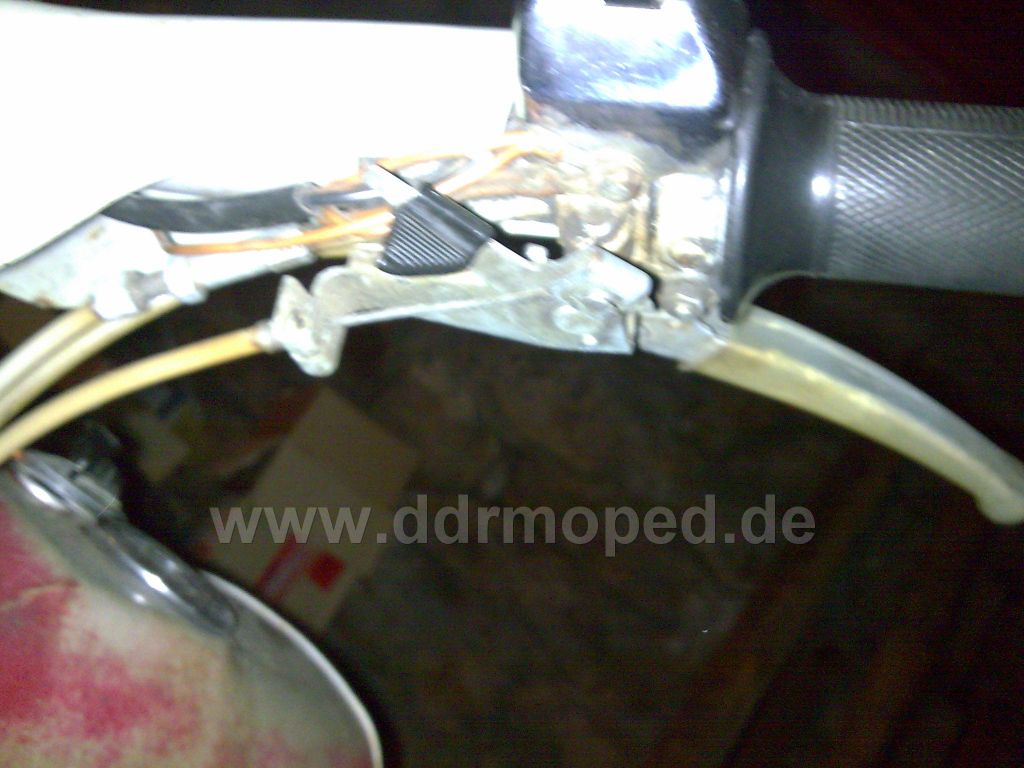

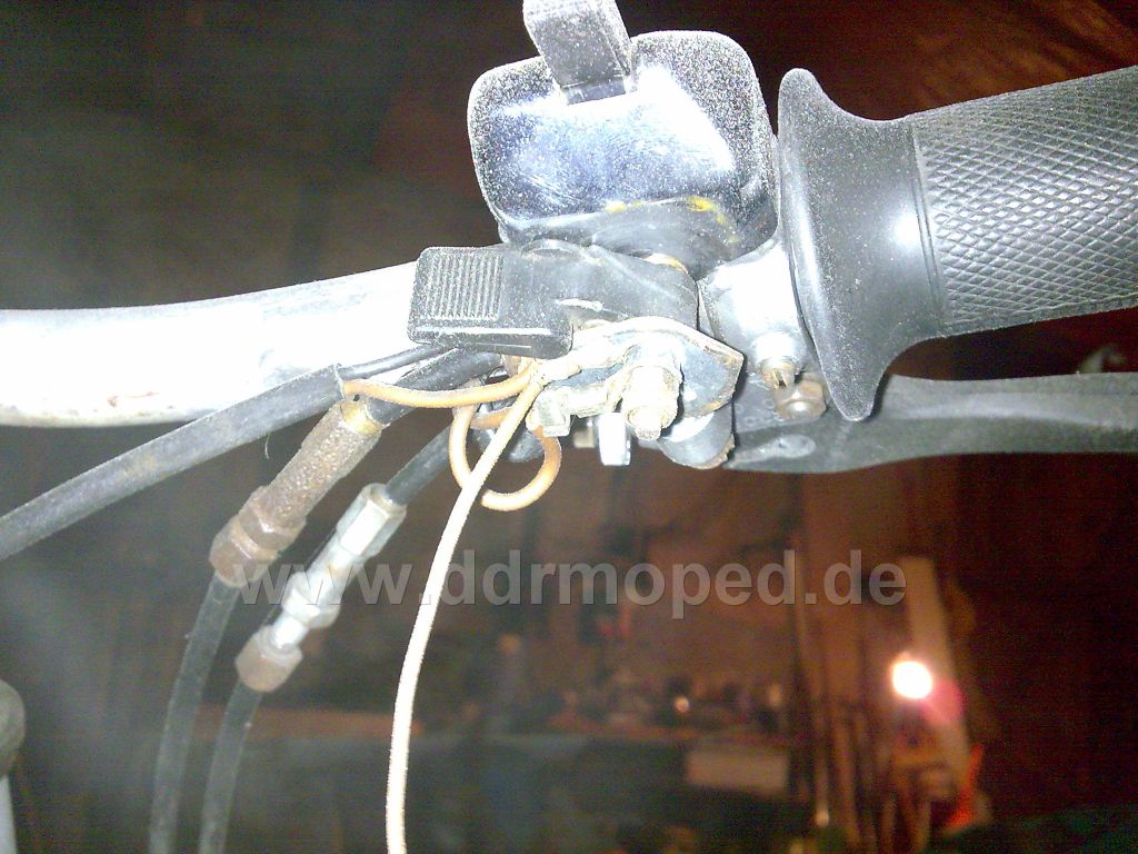

achso und was ich noch fragen wollte..kann man erkennen obs ne E N oder L oder so is?^^
Erstmal muss man wissen wieviel Gänge die Schwalbe hat gut wissen wir schon also 4Gang
Da bleibt nur noch E oder L um das aufzuklären müsste man wissen was für eine Zündung verbaut ist
vom vergasser gehn ja 2 bowdenzüge weg...der eine als gaszug...und der andere als?^^
Der andere ist der chokezug wird benutzt für den Kaltstart vorallem im Winter im Sommer kann man darauf verzichten den zu benutzen
Der Zug wird oben am Lenker mit dem Chokehebel verbunden dieser sollte sich rechts am Lenker befinden
Gruss
Dirk

Ich denke bei dir aber So
79 ungefähr wurden die Hebel mal verändert

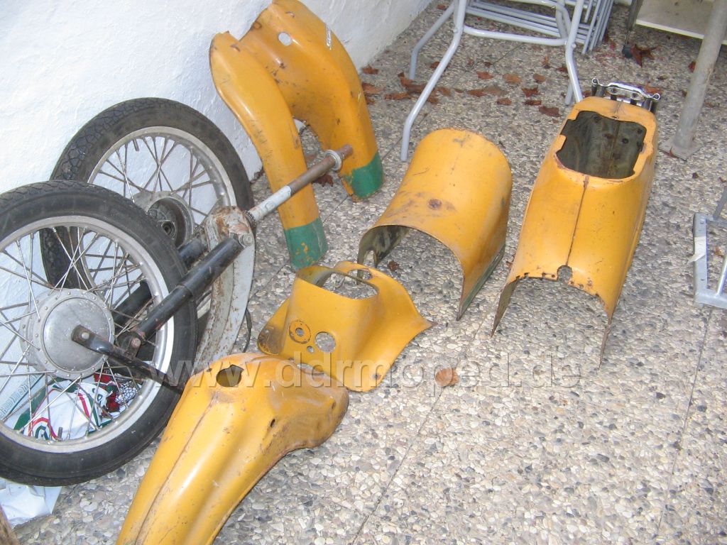

P.S nu zeig doch auch mal Bilder von den Blechen würde uns auch interessieren

alles klar...ist es der choke?
würd ja an sich nur passen..^^
hm war total verrostet aber hab noch n neuen dazubekommen...
alles klar danke für die schnelle hilfe!

joar...das sind se...nur leider sind man nicht komplett das vordere blech..dank meiner kamera die gerade den geist aufgegeben hat^^

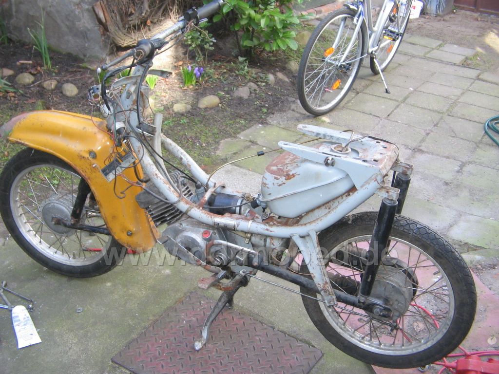

hier gibts was neues..^^

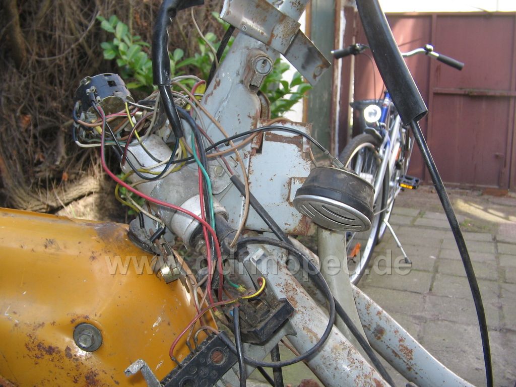

ich hab vorhin erst das schloss da wargenommen?
jetzt bin ich ein wenig verwirrt...
kann mich mal jemand aufklären?

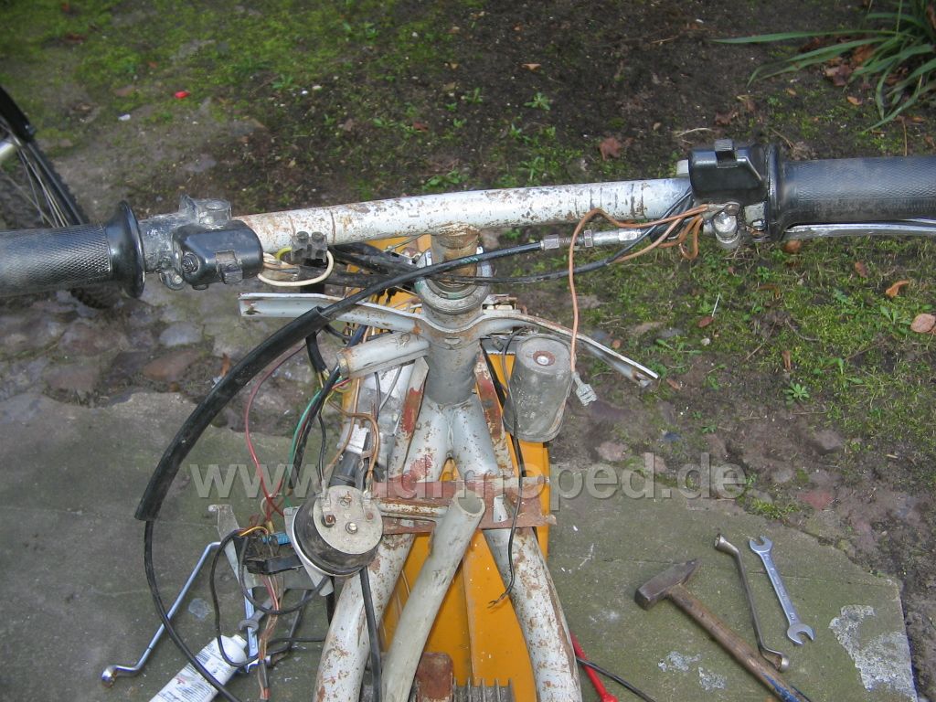

sooo und noch so eine tolle frage..^^
seht ihr das dickere schwarzer kabel? es endet im nirgendwo...weiter links..
hmm ja dadrin befindet sich n grün/rotes kabel..
aufm schaltplan steht das es von der sicherungsdose...(wie zu sehn ist)
an die ladeanlage mit schlusslichtdrossel geht...

Ich glaub das Kabel geht an den Lichtschalter links.
EDIT: HAB MICH GEIRRT! Nur komisch dass diene Kabel keinen Schlauch haben am Lichtschalter.
