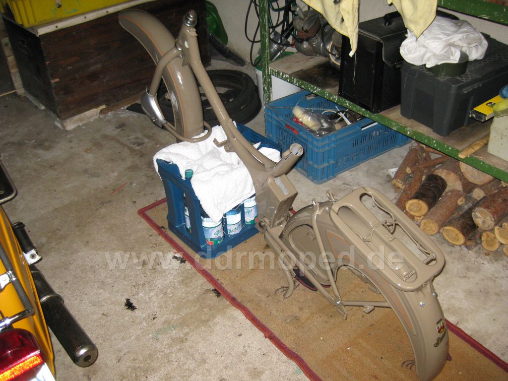

Hallo in die Runde, den Stand von meinem Essi wollte ich mal zeigen. Kommentare sind erwünscht und Tips natürlich auch. So sah er im Januar aus.

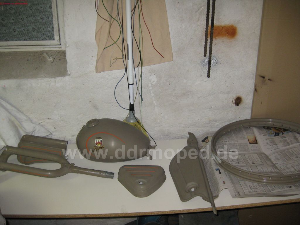

so sieht er heute aus

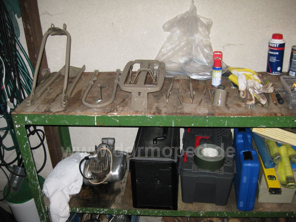

und noch einige Teile

da ist nun schon Klarlack drann, Gruss in die Runde, Alex

Na dann wünsch ich dir viellll Spaß beim zusammenbaun, die Teile sehen gut aus, nur die Linierung am Tank sieht mir etwas zu dick aus?!
Stargeschwader Zwickau
sr2-freak
Geschrieben am: 16.03.2009, 20:21
Beiträge: 109
Mitgliedsnummer.: 1504
Mitglied seit: 26.08.2008

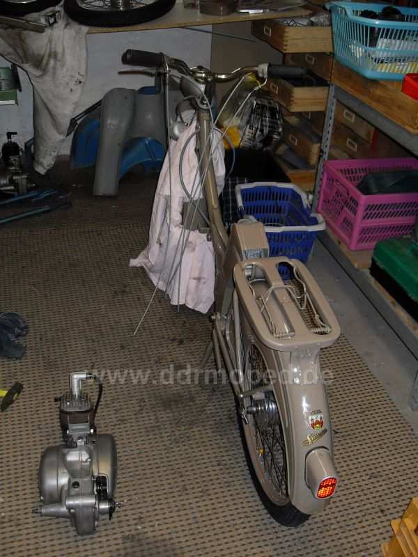

Hallo in die Runde, ja bis Ostern ist das noch ein weiter Weg, nur der Kalender spielt nicht mit. Das ist der Stand vom Wochenende. Alex

Sieht doch schonmal gut aus, aber wieso haste hinten des komplette Suhler Wappen mit drauf gemacht? Gehört doch eigentlich nur der Simson Schriftzug drauf.

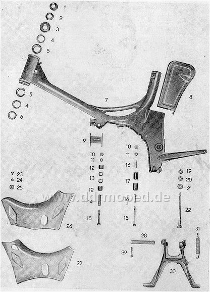

Moin und eine Frage in die Runde, nein ZWEI:
1. Lenkkopflageraufbau- Kugeln und so ist klar aber dann, die Rändelmutter auf die Kugeln(handfest), dann die Lampenscheibe mit Nase, dann die flache Mutter und dann die mir der Phase. Kommt da noch was zwischen? _uhm.gif Bei mir ist noch viel Gewinde von der Gabel übrig.
2. Hinderradschwinge- Bolzen, Schwingenarm, Unterlegscheibe (so Groß wie der Buchsenbund oder ?) Rahmen, Unterlegscheibe, Schwingenarm, Abstandshülse, Mutter, Kettenschutz, Mutter. Ist die Reihenfolge so Richtig.
Wo kann ich eine Explosionszeichnung sehen und klar da kann bestimmt jemand HELFEN.
Gruss Alex
Wolfgang
Geschrieben am: 24.03.2009, 16:23
Beiträge: 2979
Mitgliedsnummer.: 195
Mitglied seit: 14.01.2006
Was baust Du eigentlich auf?
SR2 (wie auf dem ersten Foto) oder SR2E (auf den folgenden Bildern).
Am besten Du besorgst Dir eine Ersatzteilliste; da findest Du eigentlich alles.
z. B.:

Hallo Wolfgang, ja das ist ein SR2 und nun will ich aber eine E Gabel verwenden. Danke für die Liste, ich springe gleich mal in die Garage und überprüfe mein Werk. Ich habe meinen Essi zerlegt weil der Lack mit einem Pinsel aufgetragen wurde, die Farbe war auch nicht so der richtige Ton. Den Motor habe ich auch gemacht, zum Glück denn die Ölbohrung am Kolbenbolzenlager war nicht vorhanden und der Topf klapperte schon sehr.
Gruss Alex
Wolfgang
Geschrieben am: 24.03.2009, 16:34
Beiträge: 2979
Und hier das Bild:
