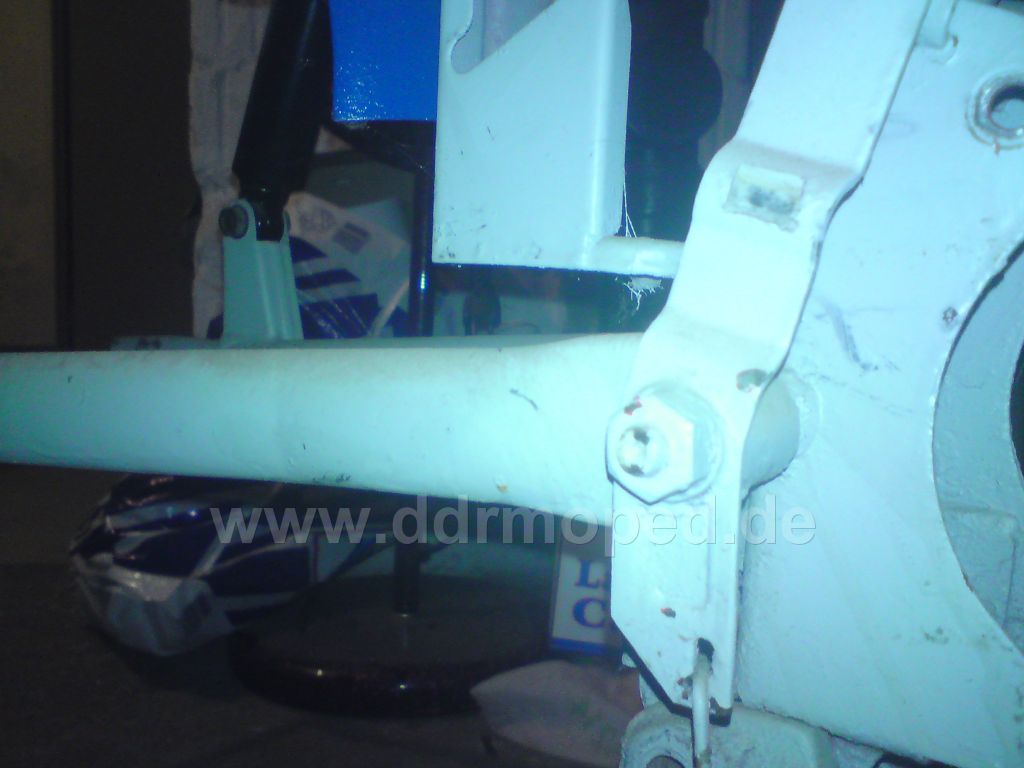

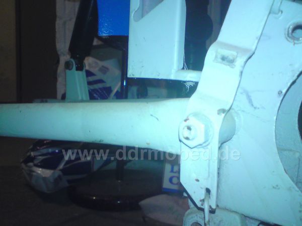

hades85
Geschrieben am: 18.03.2009, 18:58
Beiträge: 10
Mitgliedsnummer.: 1841
Mitglied seit: 25.01.2009
Tut mir echt leid aber ich war gerade bei sausewind auf der seite
und hab mir mal den Rahmen für einen Kickstartermotor angeschaut.
Deshalb hab ich mal von meinem ein paar Bilder gemacht.
Würd mich freuen über euren Rat!

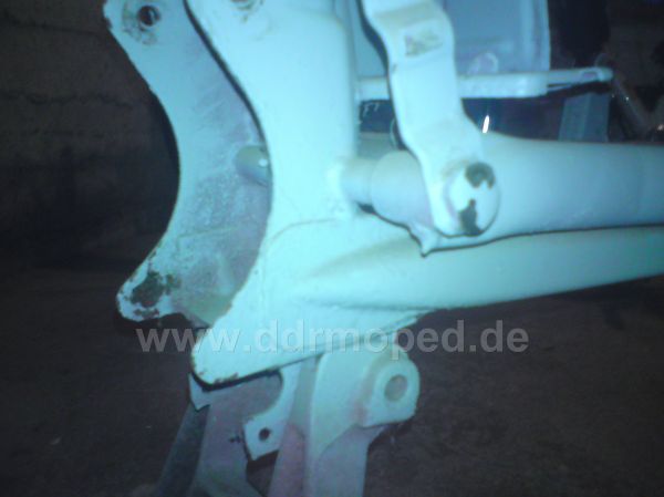

hades85
Geschrieben am: 18.03.2009, 19:00
Beiträge: 10
Nummer 2

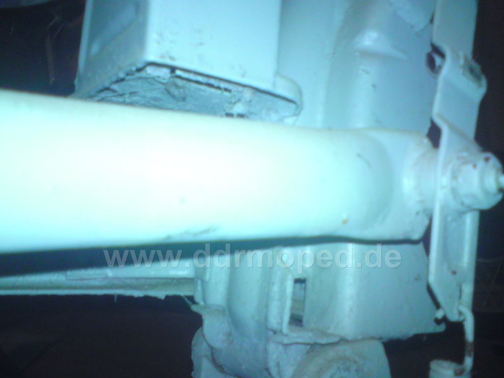

hades85
Geschrieben am: 18.03.2009, 19:02
Beiträge: 10
und Nummer 3
