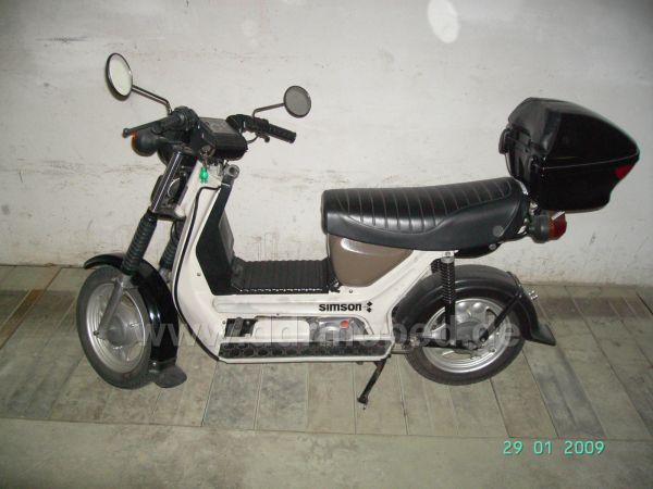

Nach meiner ersten, vorsichtigen Anfrage hier wegen eines Helmcase-Umbaus für den SR Roller hier nun mein Umbau-Bericht.
Habe mir das neue Top Case von ATU für 49,- Euro !!! gekauft und mit wenig Aufwand die dazugehörige Aufnahmeplatte an meinen Roller gebastelt. Ich habe den originalen Gepäckträger verwendet und brauchte somit nichts schweißen etc. Ein Jet bzw. Integralhelm passt locker rein und das Ganze ist recht stabil.
Kein wackeln oder vibrieren. Wenn man ohne Koffer fahren möchte gibt es auch noch eine Abdecklatte für die Aufnahmeplatte inklusive dazu.
Habe während des Anbaus einige Bilder gemacht. Alle Teile (Lochplatte, Bügel ,10ner Gewindestange und Schrauben) sind vom Baumarkt und haben zusammen nicht mehr als 10 Euro gekostet.
Für den Umbau habe ich 3 Stunden gebraucht. Mehr Text braucht es eigentlich nicht, die Bilder zeigen eigentlich alles.
LG vom RollerJens.

würde sowas zwar selber nie verbauen..
Geschrieben am: 19.03.2009, 00:06
Beiträge: 7966
Die Kiste trägt dick auf, wie ich finde.

Hallo jens! Schöner Roller,aber dieser Koffer.Er steht doch viel zu hoch.Lasse die Grundplatte weg,schneide den Koffer von unten etwas auf(einen Schlitz)und schiebe dann den Koffer über den originalen Haltebügel bis auf Höhe der Sitzbank.Dann sieht es super aus und Du brauchst dann den Koffer nicht mehr ab machen.MfG jens

Hallo Jens,
also ich finde es nicht weiter schlimm dass er etwas höher sitzt. Aufschneiden möchte ich ihn auch nicht.
Und gerade die Grundplatte gibt doch die Stabilität.
Ich werde es erst mal so lassen Jens.
Danke dir auf jeden Fall für deine Meinung.
