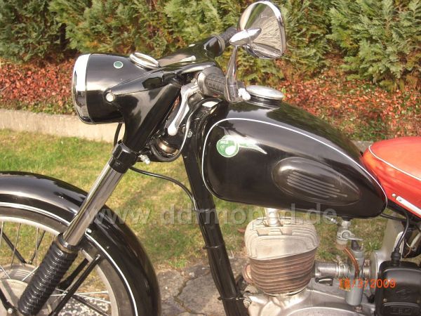

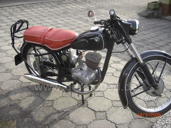

ich stecke, was die RT´s angeht, noch ganz in den Kinderschuhen. Fahre seit Kurzem selber eine RT 3 und würde gerne wissen ob sie eurer Meinung nach im Originalzustand ist. (Denn das sollte sie eigentlich sein)
Oh... und noch eine Frage: Wie bekomme ich Benzinflecken vom Tank ohne den Lack anzugreifen???
Grüße von der Dany

Ich weiß nicht ob man jetzt die Benzinflecken deutlich genug sieht...

Solltet ihr andere Bilder brauchen um es besser beurteilen zu können, einfach Bescheid sagen biggrin.gif

Da hast Du ein schöne RT. Natürlich, Spiegel und Griffgummis passen nun überhaupt nicht.
Aber wenn ich es mit der von meinem Bruder (original vom Großvater) vergleiche, kann ich nichts weiteres sehen.
Aber da sind hier ja die RT Spezies, die es noch mal genau unter die Lupe nehmen.
Zu Deinen Benzinflecken, ich fürchte damit mußt Du wohl leben, ist eben Patina.

Irgendwann kommen noch Schwingsättel (heißen die so?) drauf - aber erst muss ich noch eine ganze Menge lernen wink.gif

Danke erstmal für die Antwort! Naja, gut dass sie nicht allzu deutlich sichtbar sind - aber ich hätte die Flecke schon gerne ordentlich entfernt.

Bei der /3 wurden oft auch Sitzbänke verbaut, die kann bei dir original sein. thumbsup.gif

Ja, soweit ich weiß ist die /3 mit Sitzbank und Schwingsättel gebaut worden. Unsere hat noch die Schwingsättel, die mir persönlich besser gefallen. Bin selbst etliche Kilometer mit der RT gefahren, damals aus Not, weil der TRabbi in der werkstatt war und hat mich nie im Stich gelassen.

hebel ,benzinhahn, auspuff, tankdeckel, hupe, ansonsten ganz nett, welches bj?

Gehören da nicht auch beigefarbige Griffgummis ran?

Hallo, schöne RT!
Schließe mich da meinen Vorrednern an. Gepäckträger müsste verchromt sein (sowieso kommt mir der etwas ´individuell´ vor). Beige Griffgummis sind bei dieser sicherlich 196Xer Baujahr nicht mehr ganz angebracht. Der Aupuff könnte (wenn es sich um eine 1965er RT handeln würde) mitunter der Richtige sein. Die langen ES Hebeleien am Lenker lassen sich viel besser greifen deshalb: dran lassen. Ebenso mit dem Auspuff, der hat etwas mehr ´Druck´ als der originale und ist ´leiser´.
Fidel
´Falschteile´ zusammengefasst:
- Werkzeugkasten ist original nicht verchromt!
- Seitendeckel Kupplungsseite ist von ES 125/150 bzw. von sehr späten RTs
- Griffgummis (von S 51 ... ???)
- Spiegel (West Bumm)
- Benzinhahn ( von MZ der mit Schrauben, beim Original ist die Hahnhalterung anders...)
- Hupe (ist von der TS)
- Auspuff ( von MZ ES 125/150)
- Hebelleien (von ES Reihe, Griffhalterungen sind zumindest schon mal die richtigen...gingen beide letztens bei Abby für 46 Euro raus! Dranlassen!)
- Tankdeckel müsste der Richtige sein

Die Maschine ist Bj. 1961.
Der Gepäckträger wird später noch verchromt. Sieht sicher auch schöner aus.
Ich habe nach einem Telefonat erfahren, dass mein Stiefvater den tatsächlich selbst drangebastelt hat.

zu den Bezinflecken... Es gibt im Fachhandel so Mittelchen fürs Lackfinish. Damit werden auch Staubeinschlüsse in den Lackierfirmen erst weggeschliffen und dann wieder auf hochglanz poliert.
Ich würde das mit einem Lammfellteller machen, aber ohne schleifen nur drüber polieren.

na die TS Hupe kannst ud ruhig dranlassen, besorg dir auf dem Trödel ne kaputte RT Hupe und bau dir de Chrombügel dran (siehe eines meiner letzten Bilder bei ´Neuaufbau RT ...`).
Der Auspuff sowie der Kupplungsdeckel ist bei einer 61er RT genauso adäquat wie die Sitzbank und der Gepäckträger. Einzig mit dem Batteriekasten, den Lenkergriffen und den Bumm Spiegel würde ich mich nicht auf die Straße trauen...Benzinhahn würde ich lassen.
