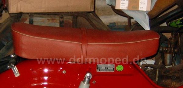

die ersten Sperber hatten grau-beige Sitzbänke verbaut.
Später gab es diese rotbraunen mit der Kederkante und auch ohne Kederkante und danach schwarze Bezüge.
Allerdings paßt der star/Schwalbenbezug nicht auf die langen Sperbersitze drauf.
Wenn du Geduld hast und ein Muster also den alten Bezug hergeben könntest mache ich dir ne rotbraune lange Variante...
MfG Thomas.

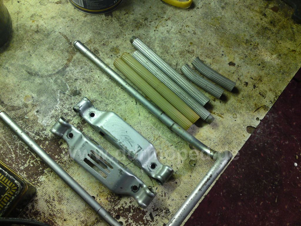

Ich habe mich heute an die Rettungsaktion des Gepäckträgers gemacht.
Habe mir Aceton besorgt und erst mal vorsichtig Probiert.
Auf dem Chrom geht die Farbe gut runter damit, allerdings sieht er nicht mehr besonders schön aus. sad.gif
Auf dem Gummi ist die Farbe schon etwas hartnäckiger. Ich habe es erst mal mit Aceton eingepinselt bis sich die Farbe langsam ablöste.
Danach mit einen Lappen und Schraubendreher die ganzen Rillen wieder freigekratzt.
Und um es wieder etwas aufzuhellen hab ich Scheuermilch und eine Handwaschbürste genommen.
Nun sieht es wieder hübsch aus, aber is ne echte sch...arbeit, hab nur die Zwei heute geschafft. ermm.gif

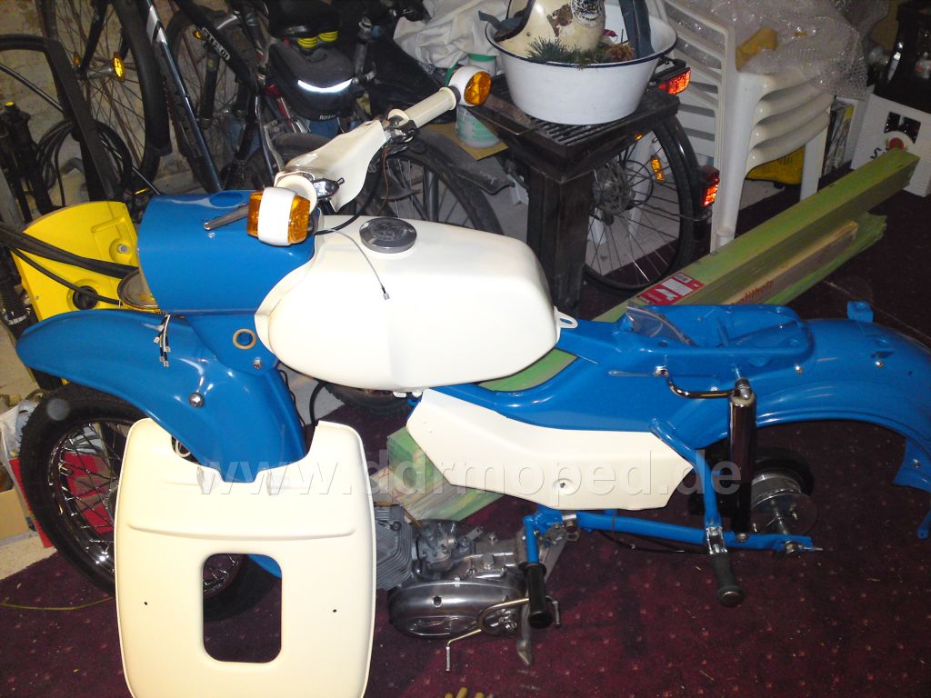

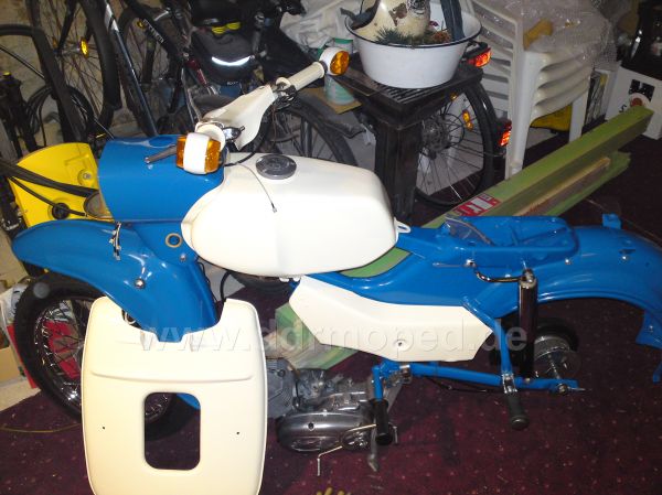

Heute konnte ich endlich den Tank und die anderen Blechteile vom Beschichten abholen. Sieht sehr gut aus hab gleich mal ne anprobe gemacht. wink.gif
Hätte viel. jemand für mich ein Maß wo der Tankschriftzug angebracht wird? allso von der Tankoberkante aus gemessen. Und hat jemand ein paar tips wie man am besten diese Wasserabzihbilder anbringt? hmm.gif Eine Anleitung hab ich aber viel. hat jemand noch einen guten Rat.
Den Motor habe ich gestern schon fertig gemacht. Zylinder mit neuen Kolben und und regenerierte Kurbelwelle eingebaut, Zündung eingestellt und geprüft ob die Bedüsung im Vergaser stimmt. Dort hat der Vorbesitzer mal nichts verändert. smile.gif

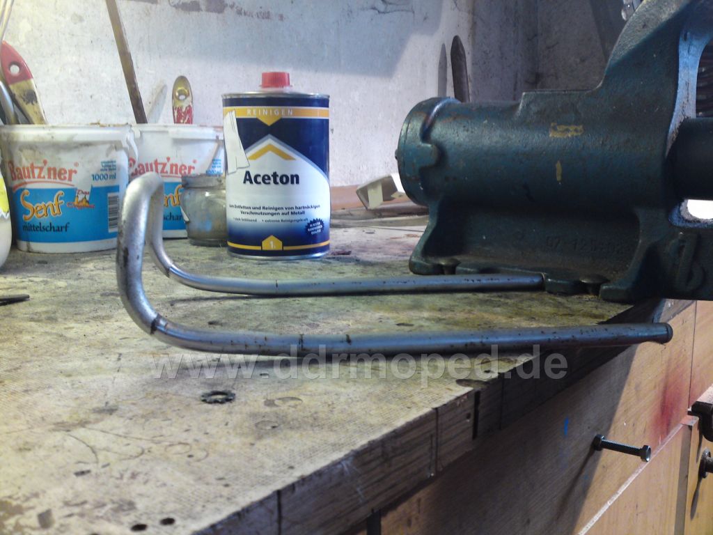

Oder hat sich da jemand nur mühe gegeben beim biegen.
Bin am überlegen ihn neu verchromen zu lassen, aber wenn er verbogen ist dann nicht. Oder ich besorge mir einen anderen und mach dort dann die weißen Gummis rein.
Die hab ich ja mit Aceton wieder sauber bekommen hat zwar ewig gedauert, aber was macht man nicht alles biggrin.gif
Das Aceton hat den Gummi auch nicht angegriffen, er ist nur etwas weicher geworden.
