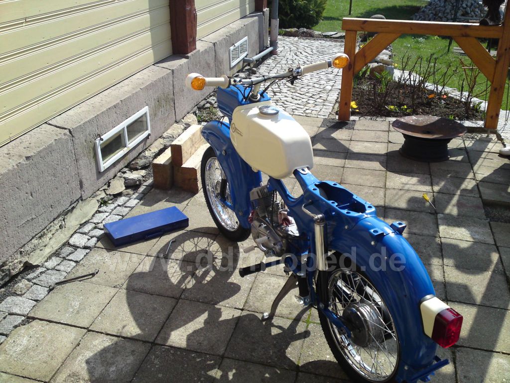

mir fehlt noch ein Zündschloss um die Elektrik fertig zu machen.
Außerdem suche ich noch einen beigen Lampenring und einen guten Scheinwerferreflektor.

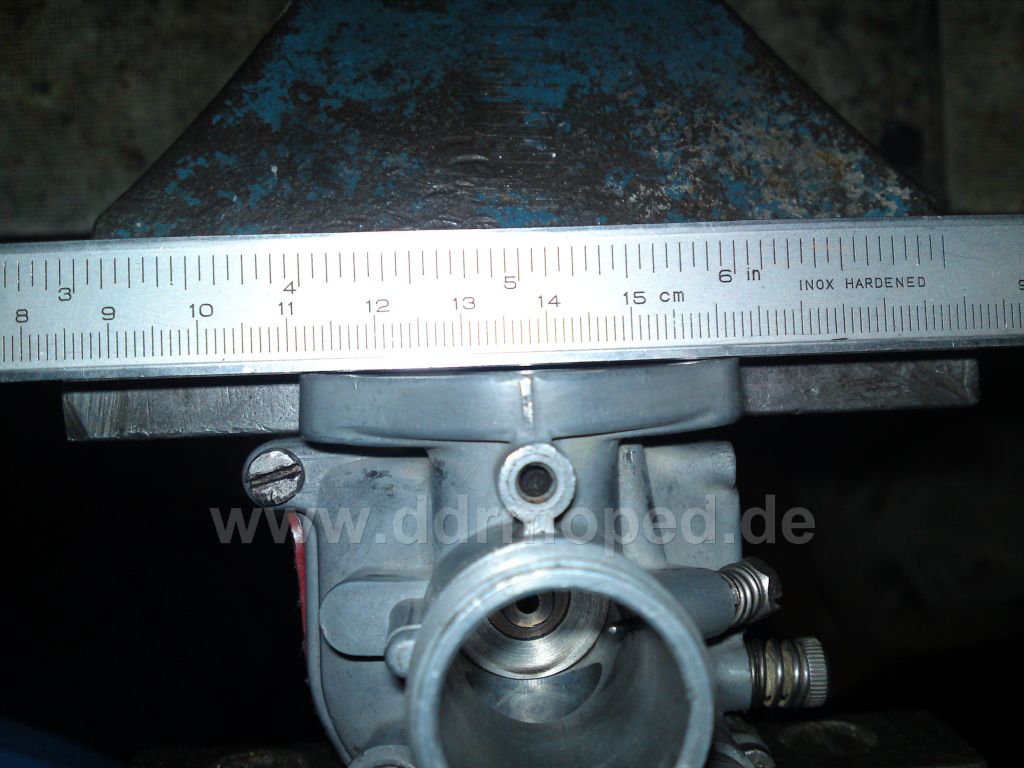

Hallo Leute.
Hat jemand einen guten Rat wie ich den Vergaserflansch richten kann?
Ich habe das hier im Forum schon mal irgend wo gelesen, aber ich finde es nicht mehr.
Steffen

man kann schleifpapier auf eine glasplatte kleben und dann anschließend den vergaser über die glasplatte ziehen.

Steffen_85
Geschrieben am: 12.04.2009, 19:53
Beiträge: 65
Mitgliedsnummer.: 1989
Mitglied seit: 13.03.2009
Danke, ich werde das morgen gleich mal mit der Lehmannschen/Ostbikerschen Methode laugh.gif ausprobieren.
Mein erster Gedanke war es, auf der Flächenschleifmaschine einfach wieder gerade schleifen. Aber jetzt versuche ich es erst mal zu richten.
vandomas
Geschrieben am: 13.04.2009, 17:59
Beiträge: 222
Mitgliedsnummer.: 1279
Mitglied seit: 21.05.2008
Ich werde meinen morgen mit auf Arbeit nehmen und planfräsen.
hab ich mit dem Zwischenstück auch schon gemacht, ein 10tel reicht bei geringem Verzug meist aus.
Die Methode mit der Fließe und dem Schleifpapier funktioniert genau so.
Das Material was man da abträgt ist zusammen nicht mal ein Millimeter.
Sollte der Flansch schon so verzogen sein, sodas man ein Schwein durchschieben kann ist der einziege Weg natürlich das Richten.
gruß Thomas
