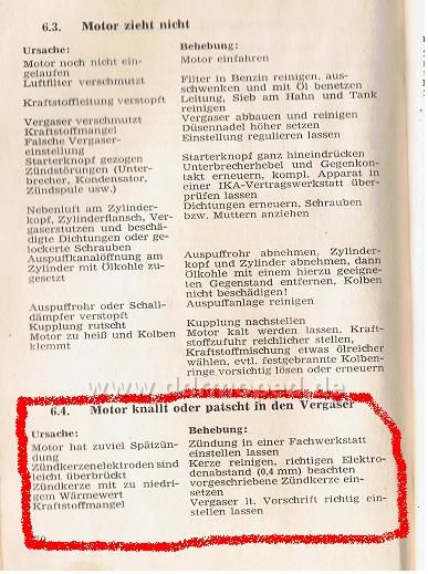

Hallo Karsten hmm.gif ,
anbei mal ein Scan aus der BA der KR 51 Schwalbe. Ich hoffe das hilft dir auch weiter.
