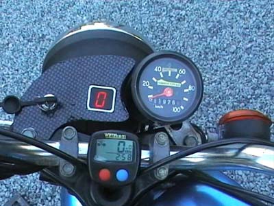

hallo leute hab ein bild angehängt, was ich im netz gefunden hab und nicht identifizieren kann was die rote digitalanzeige ist kann mir jemand helfen??
Gruß Christoph
Toni
Geschrieben am: 16.04.2006, 22:28
Beiträge: 4102
Mitgliedsnummer.: 125
Mitglied seit: 22.08.2005
Vielleicht ne Ganganzeige, weil das nur einstellig ist. hmm.gif Drehzahl und Geschwindigkeit sind unwahrscheinlich!

@ Toni hä was? Das Spiel? Is doch ganz einfach müsste man bei gelegenheit mal bauen(sowas sinnloses *nurdenkopfschüttel*)
Also sollte es eine Ganganzeige sein(welches das einzig logische wär) müsste derjenige schon extrem gute bastlerische Fähigkeiten gehabt haben.

Wenn das ne Ganganzeige ist dann isses gut gebaut würde ich mal sagen wenn man die Gänge richtig anzeigen will müsste man ja irgendwo nen Stufenschalter anbauen und das ganze auch noch mitten im Getriebeöl.
Oder Mikrotaster die das hoch und runterschalten auswerten und das ganze per ZählerIC auswerten.
Aber die Leute lassen sich ja so einiges einfallen letztens hab ich irgendwo nen Briefkastenschloß als Zündschloss gesehen

also ich will so ein ding haben wer auch???
kann mir jemand beim bau helfen???
so eine ganganzeige is doch was cooles oder???
Gruß Christoph

Man könnte oben und unten an den Schalthebel einen ele. Schalter bauen, das wäre bei neuen Moped gut aber bei Simsons ungenau(manchmal schalten Gänge nicht dann wird mal ein Gang übersprungen, oder man hat einen 2ten leerlauf dry.gif ) und dann müsste man einen Elektriker kennen der einem eine passende Schaltung(ele) baut........zuviel aufwand

Ich habe einen genauen plan im Kopf, richtig erklären kann ich es aber nicht. Würde mit 2 Bowdenzügen gehen, mit viel hebelei auch mit einem.

genau wird das nur wenn das ganze mit dem Zeihkeil gekoppelt wird allerdings schwimmt der ja bekanntlich im Öl sad.gif
Ansonsten würde jeder verschalter den Zähler durcheinanderbringen mal nicht zu reden von zügigem runter und wiederhochschalten in den Leerlauf.
Wenn sich ein drei oder vierpoliger schalter realisieren ließe wäre es ganz einfach die einzelnen Digits einer Siebensegmentanzeige anzusteuern sogar ganz ohne irgendwelche schaltkreise.

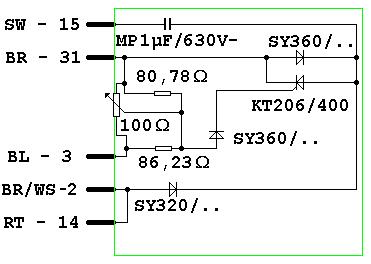

Ach ja ich kenn jemanden der mal nen erlektronikbaustein von der Vergußmasse befreit hat hier der Schaltplan für alle interessierten
