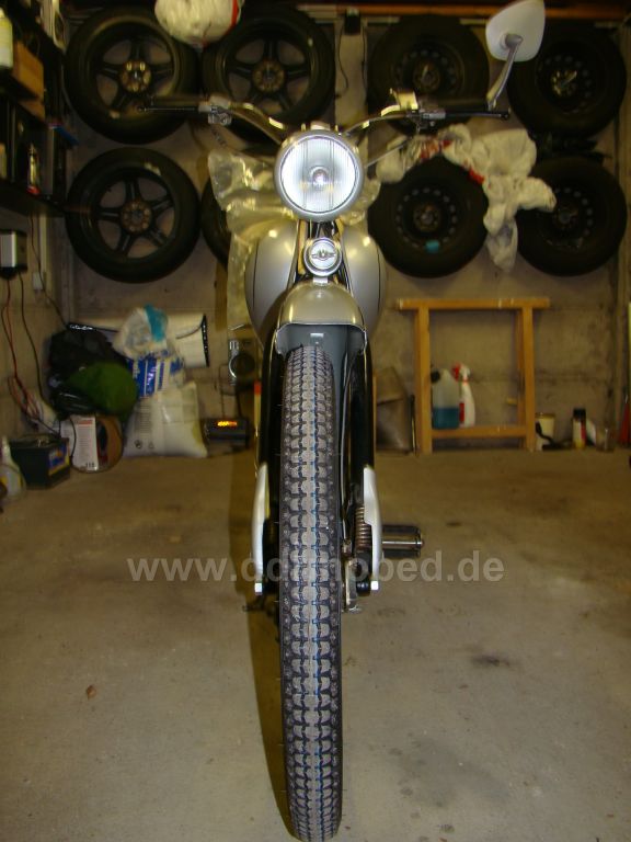

Geschrieben am: 23.03.2009, 19:36
ohmy.gif Westi, wenn Du es so lässt, wird Folgendes passieren: Du fährst 1 km. Auf diesem einen Kilometer hat Dich der Essi (vorzugsweise bei Tempo um die 40 rum und bergunter) zweimal "abgeschüttelt".
Dein Foto ist eindeutig: nicht der Abstand r/l ist das Problem, sondern die Ausrichtung der Schwinge zur vertikalen Achse des Gabelstirnrohres.
Die Lösung ist in der Gabel zu suchen. Darin befinden sich ganz weit oben Miramid-Aufnahmen für die Federn. Entweder eine Feder(die linke) ist nicht in der Aufnahme drin oder die Aufnahme(die rechte) fehlt ganz. Oder es sind zwei unterschiedliche Federn. Oder....
Alles nochmal auseinander!! Das Rad nach der Buchseninspektion ohne Schutzblech wieder rein. Der Abstand der Felge muss zu beiden Gabelholmen oben gleich sein!!
So, wie es ist, ist es lebensgefährlich!!!

Geschrieben am: 23.03.2009, 20:37
Ich würde sagen die ganze Gabel ist verbogen, wenn ich so vom Steuerkopf abwärts fluchte. Das sieht schräg aus.

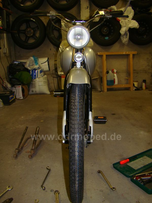

hier mal ein neues Foto,ich würde sagen das Rad steht jetzt gerade,aber natürlich noch nicht mittig,habe alles überprüft,finde keine Möglichkeit mehr ,was zu verändern huh.gif
Geschrieben am: 25.03.2009, 23:42
Die Schwinge ist "verzogen". Bau sie aus, leg sie plan hin und Du siehst es.
Nimm die Schwinge vor Deinen nicht vorhandenen Bauch laugh.gif und ziehe kräftig rechts nach oben.
Dann legst Du die Schwinge auf ein Brett. Durch die 4 8er Löcher steckst Du jeweils eine lange Schraube. Diese Schrauben müssen parallel zum Brett sein!!

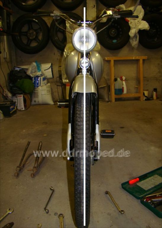

Geschrieben am: 26.03.2009, 08:51
Beiträge: 2978
Mitgliedsnummer.: 195
Mitglied seit: 14.01.2006
Zur Zeit sieht es so aus:

so,nun habe ich mal wieder was machen können.Das Rad habe ich gerade hinbekommen,es steht jetzt wirklich rechtwinklig zum Steuerschaft(ein Foto habe ich noch nicht gemacht).Einen Versatz von ca. 5mm nach rechts (zur Fahrtrichtung )bleibt aber.Kann es sein ,das es unterschiedliche Stärken bei den Tachogebern gibt???? unsure.gif Das wäre aus meiner Sicht noch eine Möglichkeit.Hatte ja vorher eine zu dicke Mutter unterm Geber,nach dem Tausch der Mutter liegt er jetzt auch am Nabengehäuse an,so das der Filzring auch leicht schleift,sollte doch so sein ,oder?! hmm.gif Ich finde auf dem bearbeiteten Foto von Wolfgang,steht das Rad nicht so sehr schräg(siehe Profilverlauf)
Norbert,die Schwinge war übrigens gerade,habe auch noch einmal eine andere Schwinge zum Vergleich eingebaut,mit dem gleichen Ergebnis,habe auch den Abstand vom Boden zu den Schwingenarmen gemessen,ist auch auf beiden Seiten gleich.... weep.gif
Geschrieben am: 28.03.2009, 00:22
Das Foto von Wolfgang ist gut thumbsup.gif Ich scheine mich also, was den "Sturz" des Rades angeht, geirrt zu haben.
Westi und jetzt mach mal gedanklich Folgendes: Du spannst die Achse (ohne Rad, ohne Nabe) in die Schwinge ein. Es ist ein 10mm Rundeisen. Die Begrenzung r/l wird nur von der Stellung der Konen festgelegt!!! Damit kann man das komplette Rad r/l um mm hin und herschieben. Die Achse selbst mit allen Anschlägen bleibt gleich!
Löse den Konus links(nach Bild ca. 4 Umdrehungen). Schraube den Konus rechts diese 4 Umdrehungen rein und Du wirst sehn, Dein Rad steht mittig.
Auf der Hauptseite ddrmoped.de findest Du...Moment biggrin.gif ....
