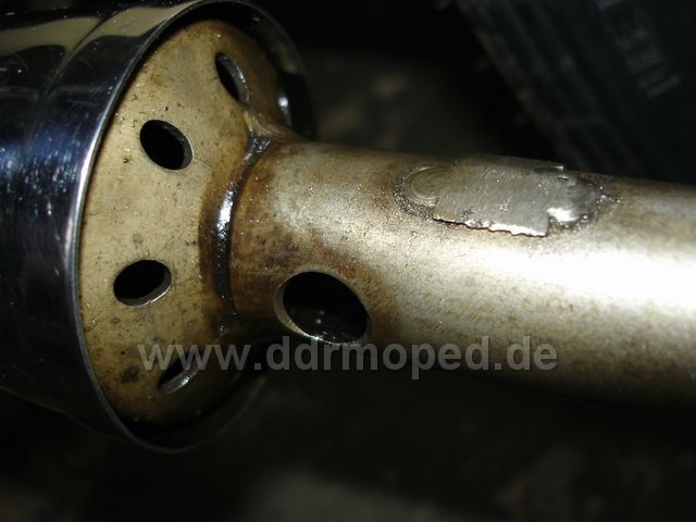

Die Löcher am Einlauftrichter haben die "Tuner" zum Glück nicht aufgebohrt. Die zusätzlich gebohrten Löcher vor dem Prallblech habe ich mit Blechkappen verschlossen. Die zwei 10mm Löcher entsprechen genau dem Querschnitt der Langlöcher. Die werde ich so lassen.
Geschrieben am: 25.03.2009, 19:06
In die 10mm Löcher nach dem Prallblech habe ich 5mm Unterlegscheiben hart eingelötet und diese auf 5,5mm aufgebohrt.

Die Bohrlöcher sind alle 5,5 mm
Grüße Gerald

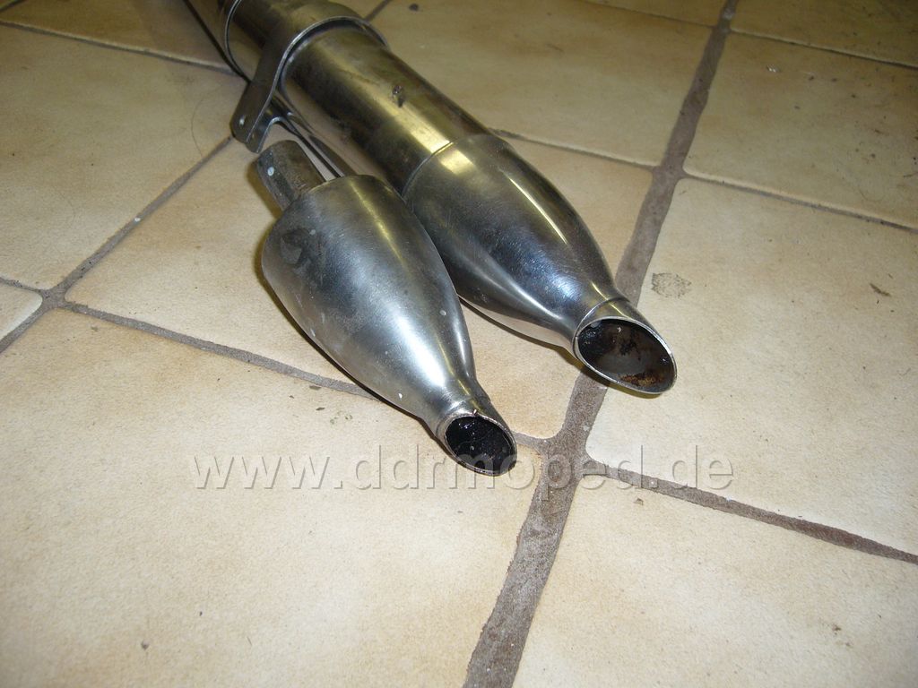

Geschrieben am: 25.03.2009, 23:25

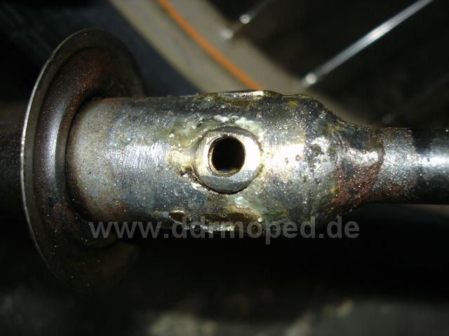

Ha, endlich wieder mal ein Thema, wo man trefflich diskutieren kann. biggrin.gif
Ich habe bei mehreren Kästen Jever (ich denke wirklich über eine Jever-Flat nach) mein Foto-Archiv durchforstet und bin tatsächlich fündig geworden.
Foto 1: Endtülle SR1. Man ahnt das rumgezogene "Schnäuzel"
Geschrieben am: 25.03.2009, 23:29
Dasselbe gab es auch in 18mm SR2!!

so nach langer Nacht und einer Lackvergiftung ( habe grundiert smile.gif ) hier die Maße für Jürgen.
Deine Angaben die Du gemessen hast stimmen mit den meinigen überein.
8 x 5,5 mm
2 x Langloch 13,6 x 6,6 mm
4 5,5 mm
Das gebogene "Schnäuzchen" tongue.gif kann ich bei mir nicht mehr erkennen, da jemand meinte den Auspuff mittels eines Hammers auf den Krümmer kloppen zu müssen. Aber ich denke es war hinten gerade. Na vielleicht bekomme ich es wieder hin. Was mir fehlt ist das kleine Blech innen wo das Gewindestück durchkommt. Ich werde mal versuchen es nachzubiegen und anzupunkten. Aber das hat noch Zeit ich muß mich erst einmal um die Blechteile kümmern.

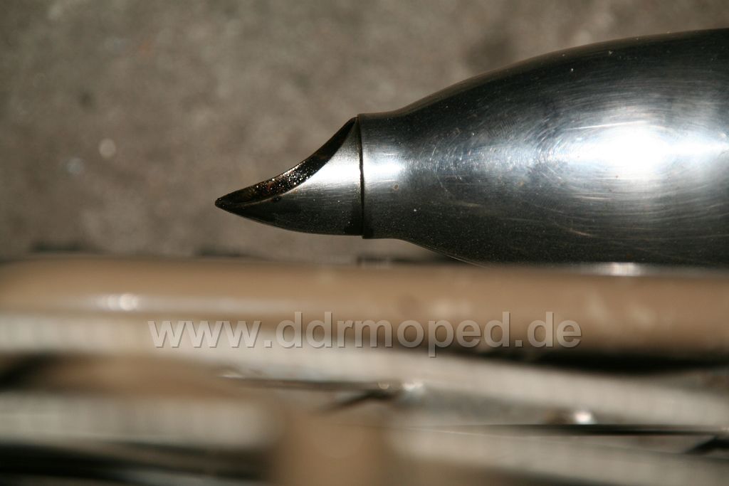

Geschrieben am: 30.03.2009, 19:17
Jürgen, jetzt hab ich Dir extra das "Endschnäuzel" SR1 (22mm) von oben fotografiert. Man sieht, es ist nicht einfach "schräg abgeschnitten". Es ist äusserlich dasselbe, wie 57er SR2.

Norbert, mein 1er Endstück sieht soweit gleich aus. Hast du da innenliegend auch noch so ein Stück Rohr dran, oder kam das erst nach den prallblechen beim 2er?
Gruß Markus

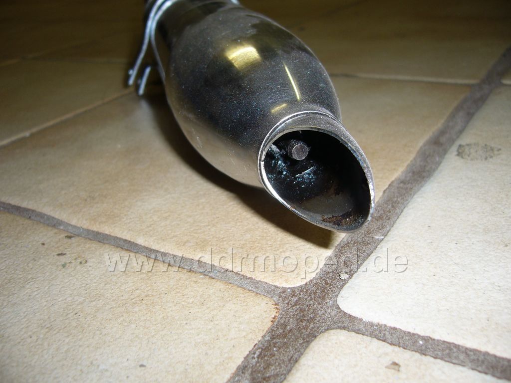

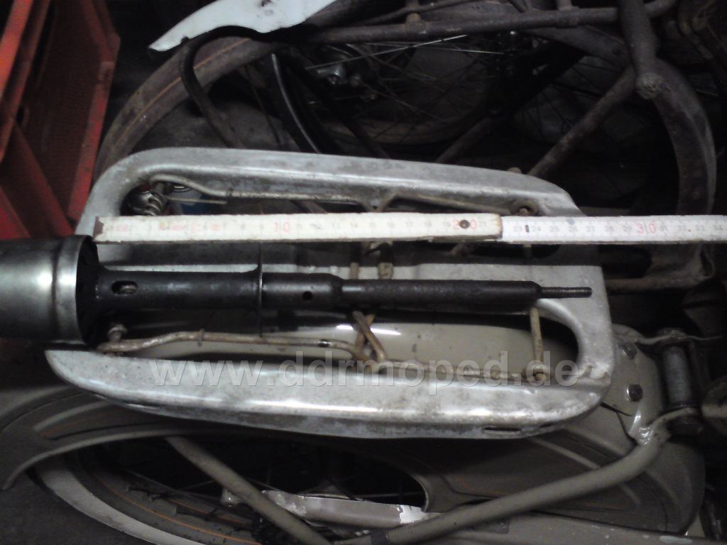

....hier noch ein Foto von meinem 57-er Auspuff, welcher gerade beim Verchromer ist. Es trifft alles zu, was bisher erwähnt wurde.
Andreas
Viele Grüße
Andreas
