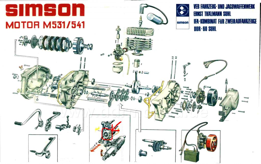

Kannst du (oder jemand anderes) mal im Bild die besagten, anfälligen Teile einzeichnen?
Und, was wäre besser? Moped bei der Rep. einfach zur Seite legen (nicht auf'm Boden) oder Motor komplett ausbauen und auseinandernehmen?
Gruß Christian
Geschrieben am: 25.03.2009, 09:42
Ich meine das Teil hier.
