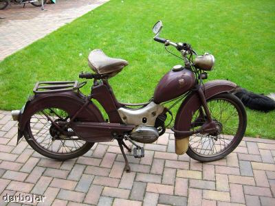

Hallo Jungs,
ich bin vom Pabst zurück und soll euch allen den Segen "Urbi et Orbi" übermitteln.
Habe ja für die paar Tage massig zu lesen. Heiße Debatten um Gabelseitenbleche.
Vorab wünsche ich Norbert guten Appetit zu der Kröte, die er schlucken muss. biggrin.gif
Im jugendlichen Alter habe ich die Mopeds in der IFA-Verkaufsstelle mit diesen Gabelseitenblechen selbst gesehen. blink.gif
Mit der Fahrgestell-Nr. 583100 wurde der erste SR 2E mit der neuen Federgabel und mit diesen Seitenblechen ausgeliefert. Sie waren zunächst aus Stahlblech (der alten SR 2-Gabel nachempfunden). Die gleichen Bleche hatten die ersten KR 50. In der II.Hälfte des Jahres 1960 wurden dann die größeren Alu-bleche verwendet. Sie waren auch schöner und viele haben sich dann diese Bleche später gekauft. Die Bleche waren in der gleichen Farbe wie das Moped lackiert, genau wie die Vergaserseitenbleche. Erst später hat man da die Farbe gespart.

@ hotte woher weißt du das alles???? Haste mal Bilder von den Dingern?

@hotte
was ist original?
das blau sicher nicht!
desweiteren kommt mir die lampe komisch vor - da ist chrom am lampenring und hat rost.
der tacho erscheint mir auch recht optimistisch.
bleibt noch das rücklicht?
gruss

hottekob
Geschrieben am: 20.04.2006, 21:16
Beiträge: 801
Mitgliedsnummer.: 148
Mitglied seit: 16.10.2005
Hallo boris,
ich versuch mal ein Bild vom ganzen Moped reinzustellen.
wurstsuppe
Geschrieben am: 20.04.2006, 21:30
Beiträge: 160
Mitgliedsnummer.: 249
Mitglied seit: 11.04.2006
hast du das noch in besserer auflösung zur hand und kannst es extern irgentwo einstellen o. in meinen briefkasten werfen?
bleibt halt noch die frage der lampe,des tachos und des rücklichtes.
gruss und danke
