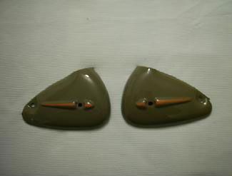

Diese kleinen Gabelseitenbleche habe ich selbst lange Zeit gesucht und in Neuruppin auf'm Teilemarkt gefunden. Total neu und lackiert. werde noch mal ein Bild davon machen. Auch die Vergaserseitenbleche waren als Alu-Bleche lackiert. Die Farbe blätterte aber oft großflächig ab und viele haben die Farbe ganz abgemacht. Ab 1961 wurden die Seitenbleche nicht mehr lackiert. Die Hupe von dem Moped ist nicht die Richtige. Hier gehört noch die Wechselstromhupe ran so wie Du sie ja hast. Den Lampenring gab es auch in verchromt (ist original). Das Tacho ist ein schildförmiges (alte Ausführung) und an das Moped gehört auch noch eine Klingel mit dem Lilienzeichen ran (wie bei SR 1) ohmy.gif

Wie versprochen, ein Bild von den Gabelseitenblechen.
